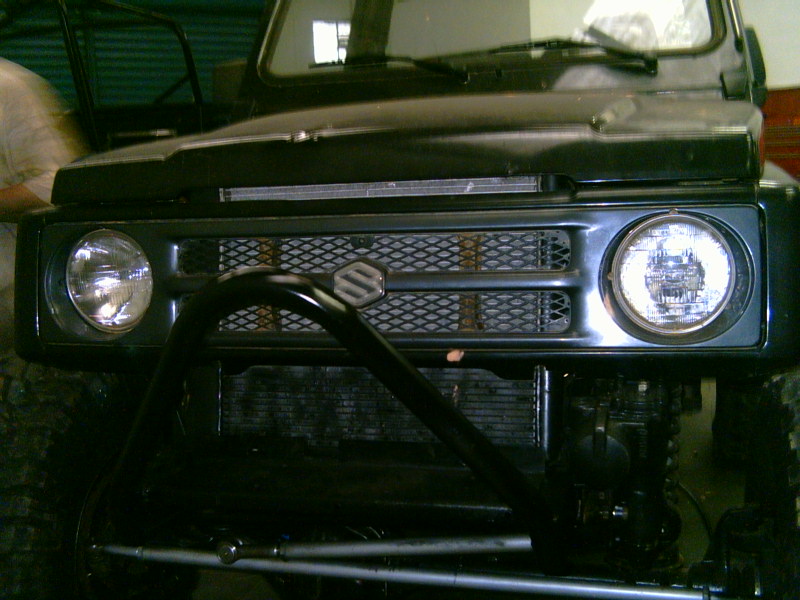

    Neste último sábado a Spider praticamente terminou o PV.
    Faltam detalhes que poderão serem feitos depois sem impedir que o PV vá para o lugar a que ele foi destinado: TRILHA!!!
    Claro que saindo da Spider o PV irá direto para uma oficina de escapamentos pois é o que de mais importante a ser feito além da gaiola (que a Spider fará posteriormente)!
    No sábado o eixo traseiro foi rotacionado um pouco pra cima diminuindo a angulação em relação ao cardã, pois durante os testes, a junta CV estava trabalhando um pouquinho forçada. Pra isso ser feito, os links superiores foram modificados, ganhando olhais reguláveis.
    Os para-choques foram fabricados e instalados no PV, vejam as fotos:

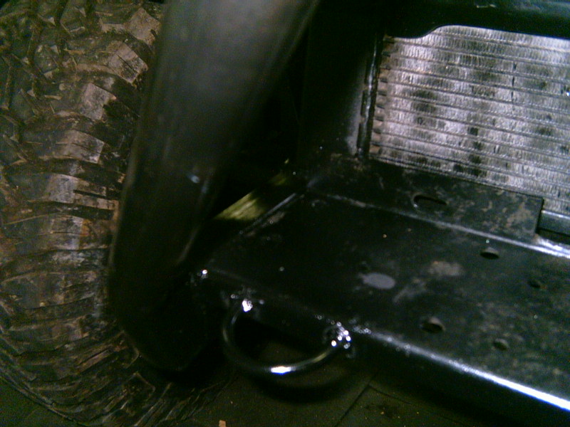

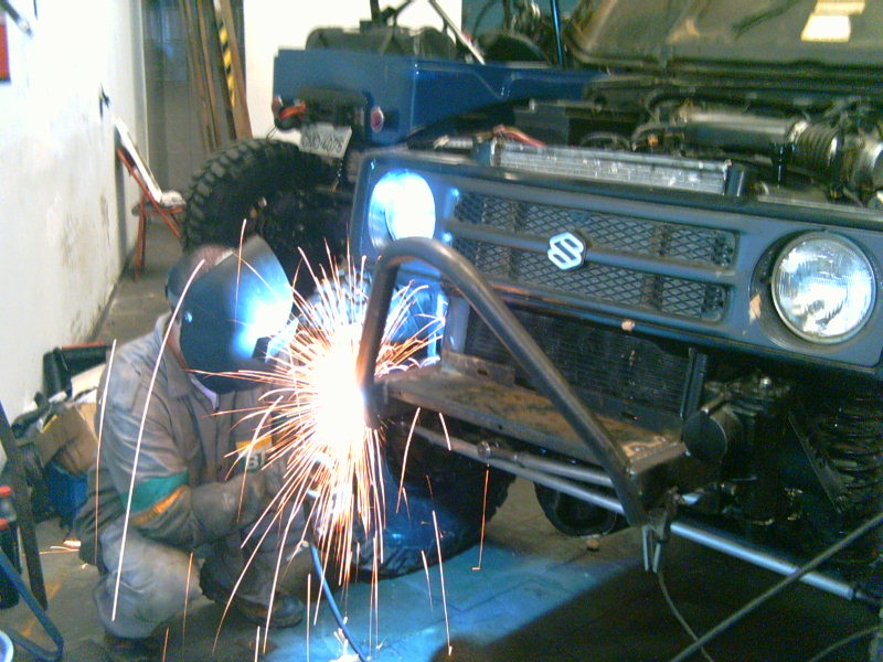

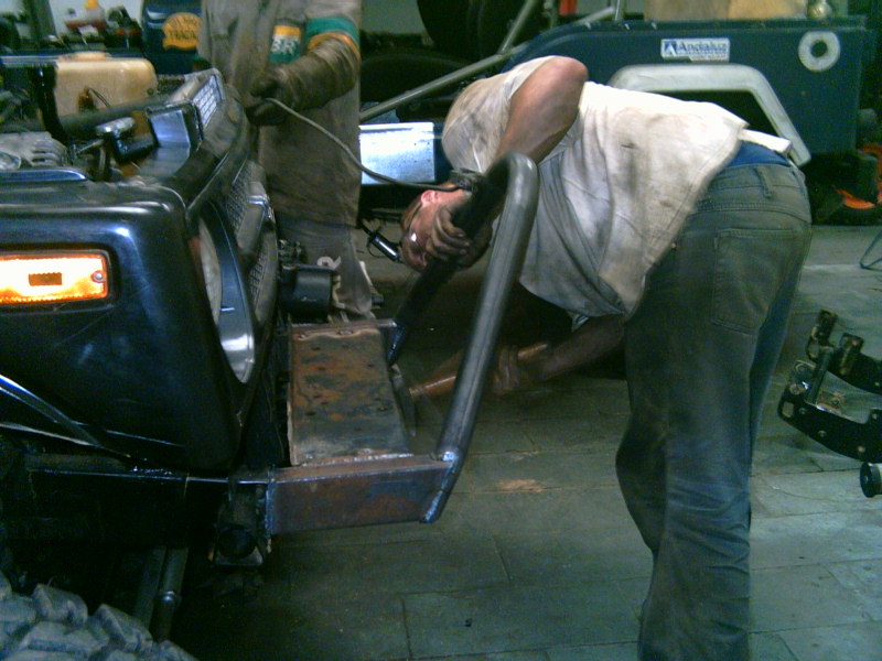

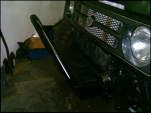

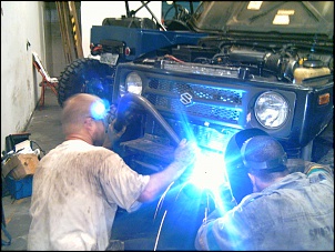

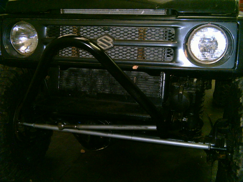

    Agora fotos da fabricação e instalação do para-choque dianteiro, que na verdade se resume no berço pro guincho (aproveitado do meu para choque antigo) e um "arco" protetor.
    Miniaturas de Anexos Miniaturas de Anexos -006.jpg   -007.jpg   -008.jpg   -009.jpg   -010.jpg

    Ramiro,
    Por que esse arco no para-choque?
    Da ultima vez que fizeram essa pergunta eu não gostei do resultado.
