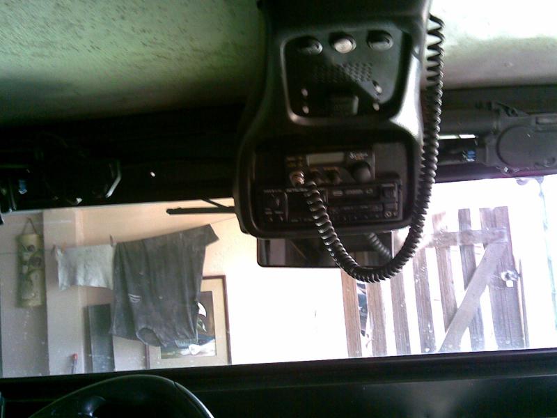

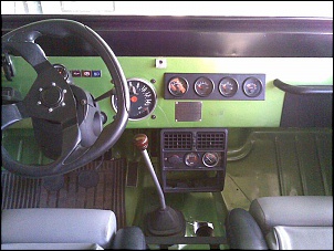

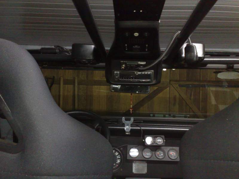

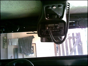

    Pra nao dizer que ele esta esquecido... Caixas de som, e conclusao de 100% da eletrica (ainda faltava luz de ré e injetor de agua nos vidros).
