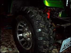

    No inicio de dezembro fiz uma cotacao de modelos e tipos de pneus porque os que estava usando estavam na lona. Optei pelos recapados modelo Argentino na mesma medida 255-75-R15.
    http://www.4x4brasil.com.br/forum/at...1&d=1200071946
