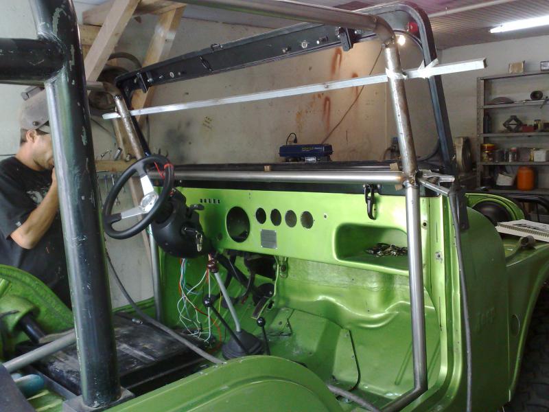

    Bom com o inicio das ferias, tempo de mexer no willys.
    Desmonte completo, repintura da carroceria, novo tom de cor, nova cor do interior, nova eletrica, novos bancos, kit gas e enfim uma gaiola.
    Vou postando fotos do processo

    E vamos as artes que comecaram nas ferias e ainda tem chao pra terminar.
    Com a bagassa ainda semi desmontada comecamos a montar a gaiola (tubo 3,18mm x 2,6mm de parede).
