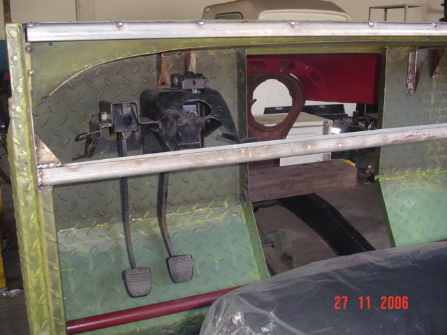

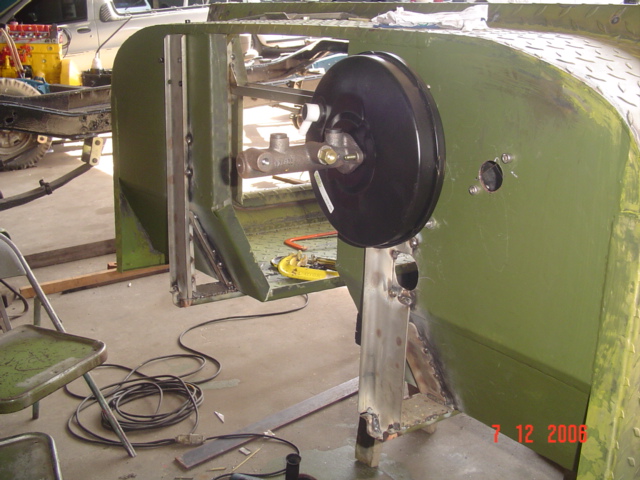

    Suas viaturas já viraram referencia para a minha, então o vermelinho deve estar indo para a Fase II, que são uma série de melhorias. Estou pensando em usar o servo-freio da Toy band(250mm segundo catalogo), com cilindro mestre de D-20, SBD nas 4 rodas ( pinças de Komi frente, Kadett atras) e pedaleira suspença de opala, voce sabe informar se o servo-freio da Band é facil de adaptar na pedaleira do Opala ? No Croco voce esta utilizando o servo freio da Band certo ? Como é a fixação na parede corta-fogo deste sevo-freio? Meu motor é OHC então não tenho muito espaço devido ao carburador estar logo ali perto.Voce poderia postar algumas fotos do servo-freio que voce esta utilizando ?
    Obrigado e parabens pelas 2 viaturas o Prateado (que era uma excelente viatura deve estar em boas mãos) e agora o Crocodillo.
  • 18/09/2007, 16:36
    Elmer_Jeep
    Chapolin, obrigado pelos comentários e incentivo.
    Postado originalmente por chapolin colorado
    Certo, servo da Band moderna
    http://www.4x4brasil.com.br/forum/at...2&d=1165500329
    http://www.4x4brasil.com.br/forum/at...3&d=1165500404
    Bom, como estou usando os pedais da band a montagem é tranquila, bastou um furo grande na parede de fogo pra passagem da haste do servo e mais 4 furos de 8mm ao redor pra fixação do servo com a base dos pedais.
    http://www.4x4brasil.com.br/forum/at...2&d=1164723077
    http://www.4x4brasil.com.br/forum/at...3&d=1164723181
    Espero ter ajudado.
