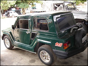

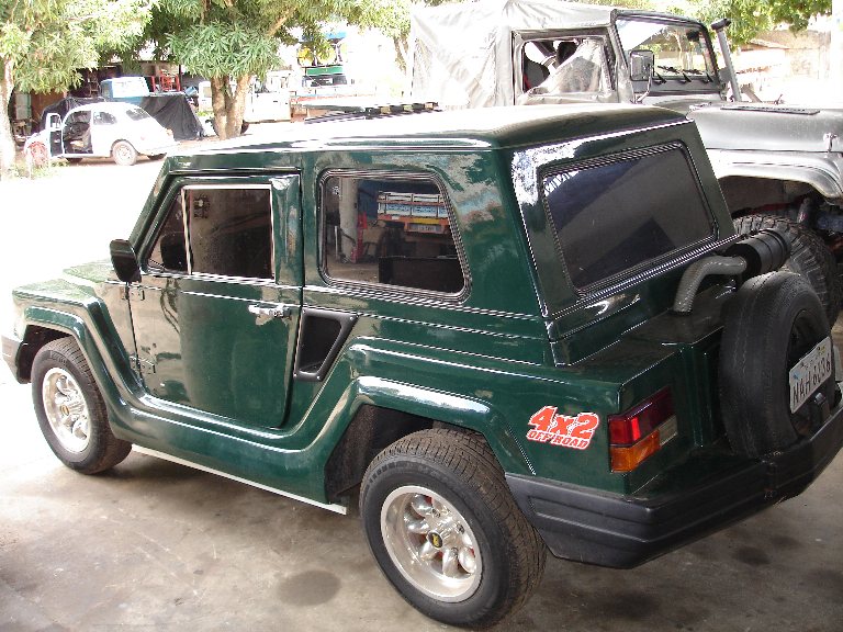

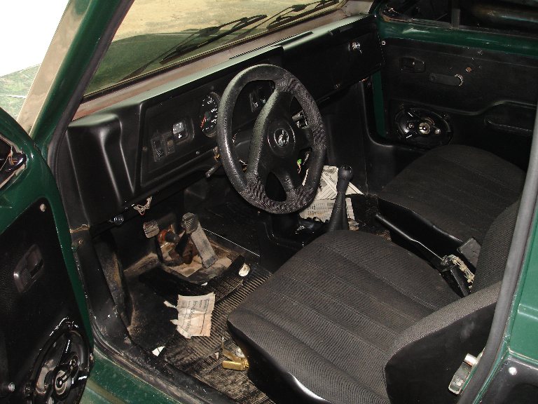

    Bem, agora as fotos...
    Miniaturas de Anexos Miniaturas de Anexos Gurgel X-12 TR 1986 - Xaropinho-frente.jpg   Gurgel X-12 TR 1986 - Xaropinho-traseira.jpg   Gurgel X-12 TR 1986 - Xaropinho-interior.jpg

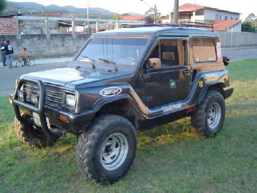

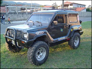

    Depende muito, se tá andando ou parado, mas pode valer de 2000 até 4000, depende da vontade do dono! Colocar preço em Gurgel é o mesmo que por preço em Jeep!
    Eu tenho um e paguei 3500 nele, achei muito mas por aqui tava muito difícil de encontrar, ele estava bem judiado mas reformei todo, saiu pra mim até agora por uns 5000 e logo pretendo deixá-lo como o da segunda foto!!! Já estou com o câmbio da Kombi Cliper e parte da suspensão dela pra fazer a modificação.
    Parabéns ao Loras pela compra, ele tá bem bonito mesmo! Creio que vai se impressionar com o que o carrinho pode fazer, assim como eu! Garanto que é uma boa diversão pilotar ele!!!
    Miniaturas de Anexos Miniaturas de Anexos Gurgel X-12 TR 1986 - Xaropinho-dsc01470-em.jpg   Gurgel X-12 TR 1986 - Xaropinho-lateral-1.jpg

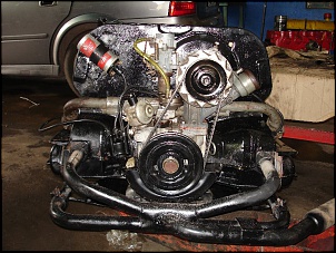

    Abaixo fotos do motor após a retífica e da suspensão traseira.
    Miniaturas de Anexos Miniaturas de Anexos Gurgel X-12 TR 1986 - Xaropinho-suspensao-traseira.jpg   Gurgel X-12 TR 1986 - Xaropinho-frente-motor.jpg   Gurgel X-12 TR 1986 - Xaropinho-traseira-motor.jpg

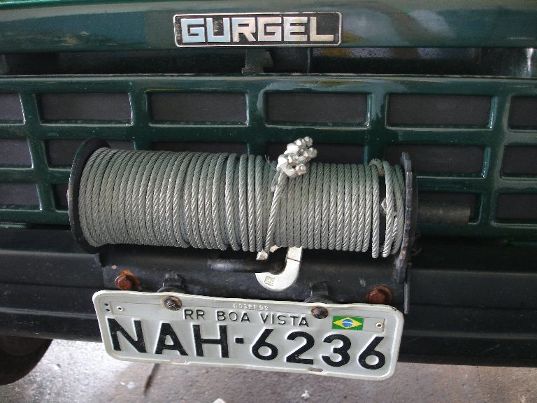

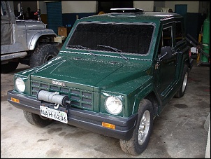

    Fotos dos acessórios...
    Freio a disco, guincho manual, protetor frontal, pedaleiras...
    Miniaturas de Anexos Miniaturas de Anexos Gurgel X-12 TR 1986 - Xaropinho-rodas-de-liga-e-freio-disco.jpg   Gurgel X-12 TR 1986 - Xaropinho-guincho-manual.jpg   Gurgel X-12 TR 1986 - Xaropinho-protetor-dianteiro.jpg   Gurgel X-12 TR 1986 - Xaropinho-pedaleiras.jpg
    Ricardo A. I. Loureiro

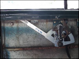

    A máquina do vidro deu pau... Na primeira vez mantive a mesma que estava instalada... uma máquina de vidro curvo para descer um vidro reto....
    Resultado: quebrou novamente é claro!!
    Agora modifiquei e ficou 100%. Adaptamos by RC a máquina do caminhão Mercedes 1113. Bastou furos novos no suporte, troca do suporte do vidro (o que exigiu borrachas novas) e voilà!!!
    Aproveitei e troquei as canaletas (Mercedes 608). Somente não encontrei ainda as pestanas...
    Não serve do fusca, do gol. Alguma sugestão? É presa com uns grampos metálicos.
    Trocamos também o mecanismo da fechadura, pois estava gasto...
    Agora falta trocar as dobradiças ou pintá-las, trocar seus parafusos de fixação, chave geral, painel personalizado, starter, faróis de milha...
    Ah, sofreu também upgrade nos pneus. Quando tiver as fotos explico os motivos!!!
    Miniaturas de Anexos Miniaturas de Anexos Gurgel X-12 TR 1986 - Xaropinho-vidro.jpg   Gurgel X-12 TR 1986 - Xaropinho-vidro-2.jpg   Gurgel X-12 TR 1986 - Xaropinho-vidro-3.jpg   Gurgel X-12 TR 1986 - Xaropinho-vidro-4.jpg

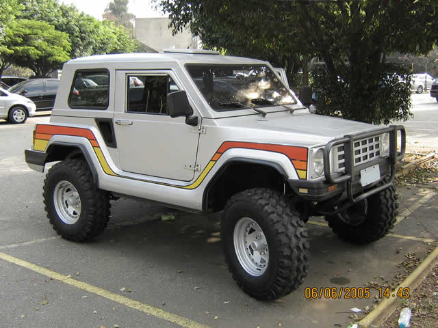

    Xaropinho sonha...
    Miniaturas de Anexos Miniaturas de Anexos Gurgel X-12 TR 1986 - Xaropinho-x.jpg   Gurgel X-12 TR 1986 - Xaropinho-cinza6.jpg   Gurgel X-12 TR 1986 - Xaropinho-gurgel-020.jpg   Gurgel X-12 TR 1986 - Xaropinho-radicalx13n.jpg
