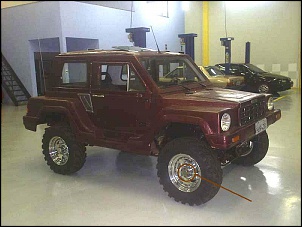

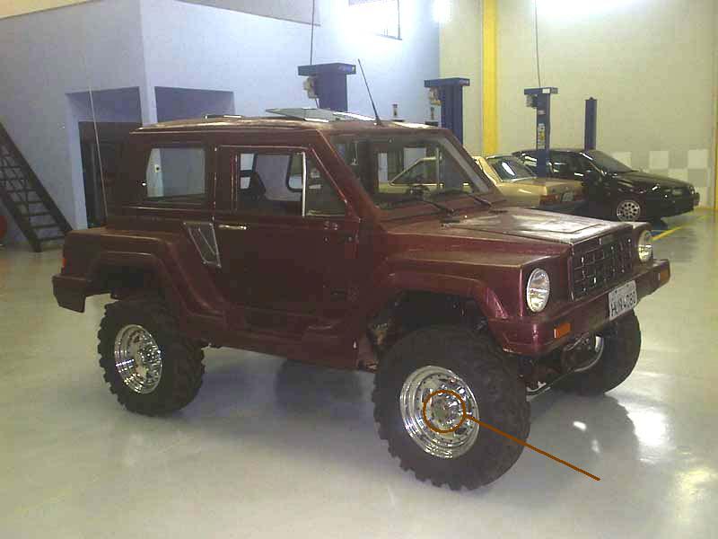

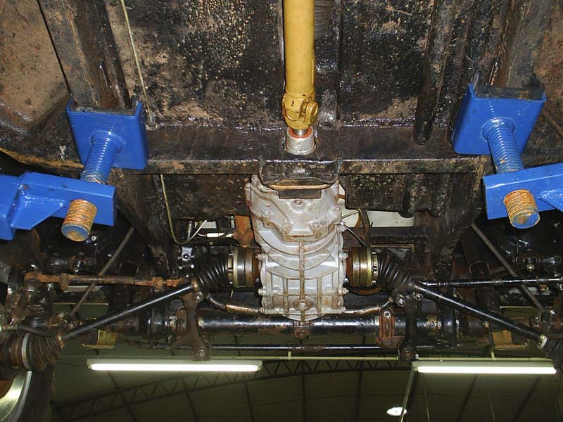

    Uma paçoca pra quem encontrar algo diferente na foto do Gurgel vinho!
    Miniaturas de Anexos Miniaturas de Anexos Gurgel X-12 TR 1986 - Xaropinho-x-12-78-d.jpg   Gurgel X-12 TR 1986 - Xaropinho-x12_11.jpg   Gurgel X-12 TR 1986 - Xaropinho-matafria67-20copy.jpg   Gurgel X-12 TR 1986 - Xaropinho-foto11.jpg
    Usuário Avatar de Bruno Machado
    16/08/2006
    68
    373
    Citação Postado originalmente por Marcelo A. Marchiodi Ver Post
    Pois sonhe mais!!!
    A paçoca, vc entrega prá um menino de rua, falou?
    Vc conhece o Gurgel? Sabe qual a adaptação que foi feita?
    Provavelmente é a carroceria Gurgel em cima de outro chassis completo, né?
    [ ]'s
    Miniaturas de Anexos Miniaturas de Anexos Gurgel X-12 TR 1986 - Xaropinho-foto11.jpg
    Citação Postado originalmente por Bruno Machado Ver Post
    [ ]'s
    Pois sonhe mais!!!
    Tem uma roda livre ali no eixo dianteiro.

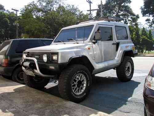

    Citação Postado originalmente por Loras Ver Post
    Xaropinho sonha...
    Gostei da versão Prateado
    Vai entrar pra frota da firma
    Pois sonhe mais!!!
    Rapaz, vai me dizer que essa é a tua viatura???
    Gostei muito!!!
    Agora aquele eixo dianteiro está suspeito... a foto em baixa resolução não permite melhores conclusões que a do Elmer!!!
    Gostei muito!!!
    Tem o contato do dono? Duas dúvidas...
    1-) Qual a marca do teto solar?
    2-) Onde consigo dobradiças para porta novas, de preferência em INOX?
    Abração,
    Loras, nenhum desses é o meu! O meu tá longe ainda, estou tendo problemas com documentos e estou desanimando dele por enquanto...
    Aquele branquinho tava a venda no Mercado Livre um tempo atrás, acho que tava por 15000...

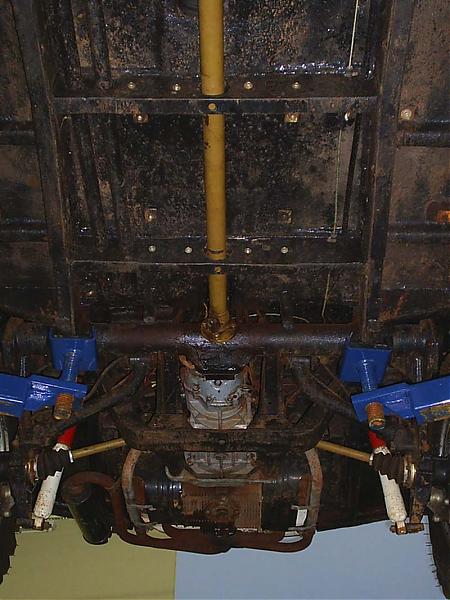

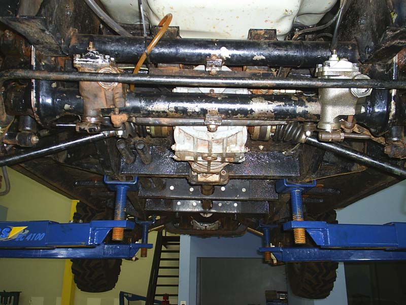

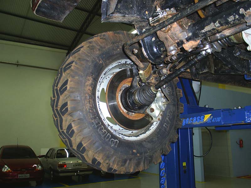

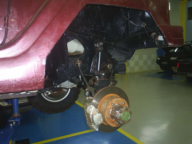

    O vinho é realmente 4x4, surgiu na lista do Gurgel Guerreiro há uns 2 anos, era montado num chassi de Kombi (aquelas 2 longarinas da Kombi, encurtadas), e o resto é puro trabalho de tornearia e freza, não dá pra ficar adaptando peça de um e outro carro... por exemplo, tem que alongar o eixo secundário do câmbio, modificar a caixa que vai na dianteira... fazer uma nova estrutura tubular... e por aí vai, coloquei as fotos que tenho aí, dê uma olhada!
    Lembro que o dono era do Paraná, apareceu na lista, colocou as fotos e sumiu...
    Essas fotos vão sanar as dúvidas de muita gente também!
    Não tenho idéia de que marca é o teto solar... creio que deve ser aproveitado de algum outro carro que a curvatura do teto se pareça um pouco.
