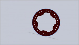

    Esse fds estava em casa sem fazer nada ....... de repente me surgiu a idéia de fazer um a coisa pro Jeep... Algum tempo de pesquisa depois e com ajuda do Solidworks saiu o primeiro protótipo de beadlock.... Agora é só fazer os protótipos, contatar fornecedores e etc....
    abraços

    Vai montar as BL para vender?
  • #69
    Usuário Avatar de Denis Takashi
    04/02/2006
    Itapecerica da Serra/SP
    37
    897
    Bom, vou fazer as primeiras pra meu uso mesmo, meio como cobaia ... Estou pensando em fazer para vender tbm, pois para mim existem algumas facilidades como a solda MIG, pintura eletrostática perto... o que me quebra as pernas é que corte laser só no ABC ou em Guarulhos Por outro lado, teremos um produto que pode ser feito de acordo com a necessidade do cliente... personalizado e etc..
