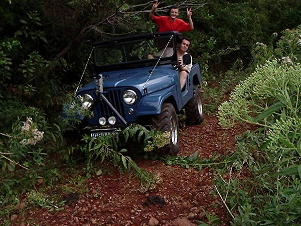

    Pessoal
    Hoje foi a estréia do Arapuca, fiz uma trilhazinha média que conheço bem (inícia a uns 200m de casa )...o Jeep foi muito bem, encarou bem a trilha e me surpreendeu principalmente porque queria testar em ação a relação 47:11 que ficou muito boa com os pneus 31" .
    além disso deu pra achar alguns detalhes que foram aparecendo...
    1) a alavanca única da case escapa quando em reduzida, acho que é só uma mola que tem que dar mais pressão
    2) o limpador de para brisa não funcionou e tive que passar óleo no vidro porque chovia muito o tempo todo
    3) o pior de tudo é que depois que instalei os pneus frontiera 31" apareceu um shimy horroroso
    De forma geral tá 10

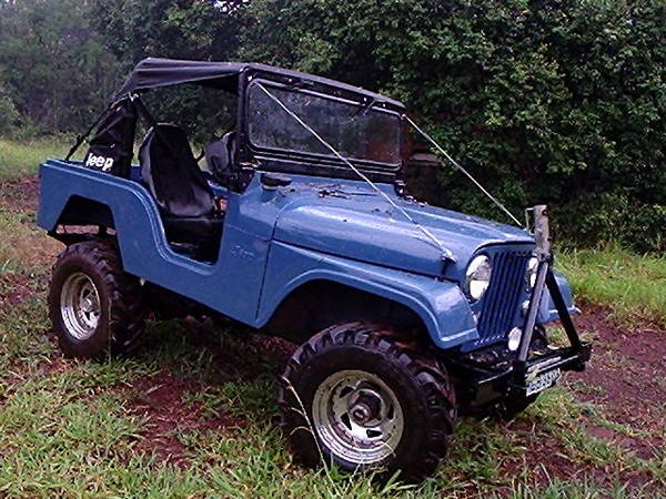

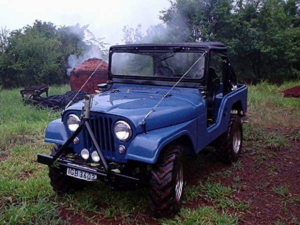

    Fotos então
    ao fundo um forno de carvão

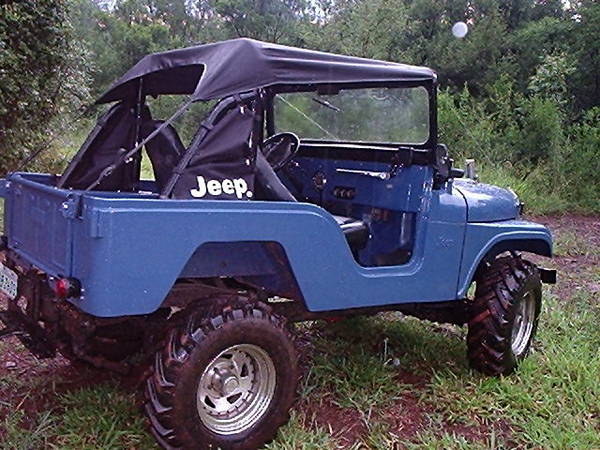

    mais

    Detalhes do Snorkel

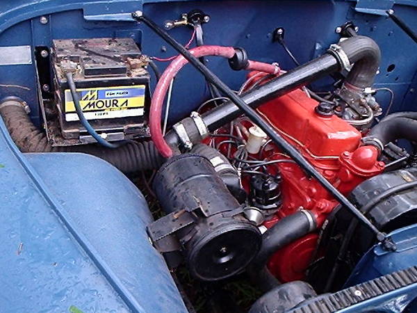

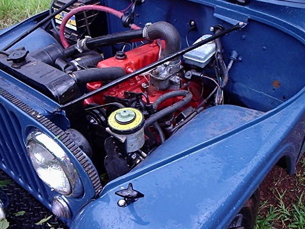

    Motor

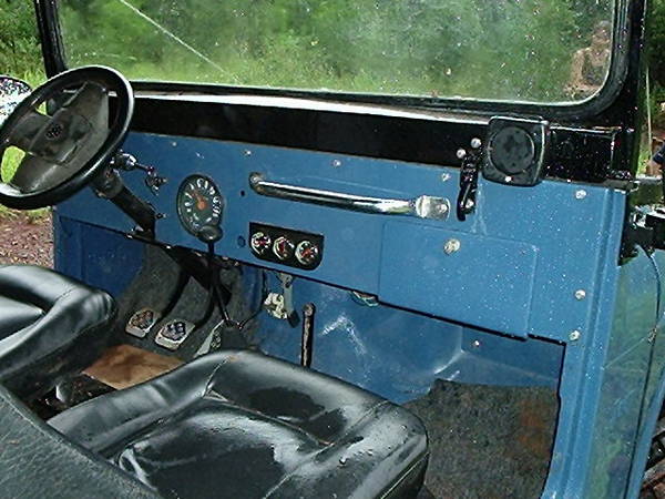

    Painel
