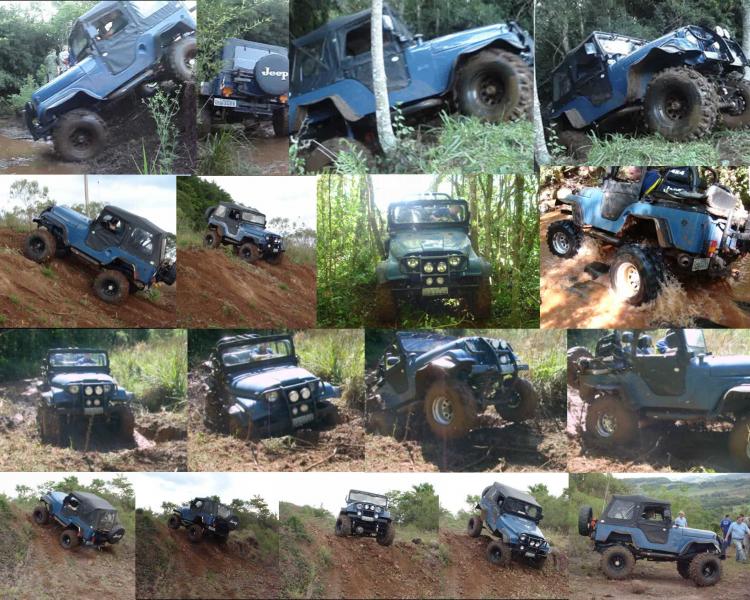

    mais uma montagem com imagens capturadas de vídeos...
    Miniaturas de Anexos Miniaturas de Anexos Jeep CJ 5 1961 "ARAPUCA"-montagem-2.jpg

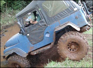

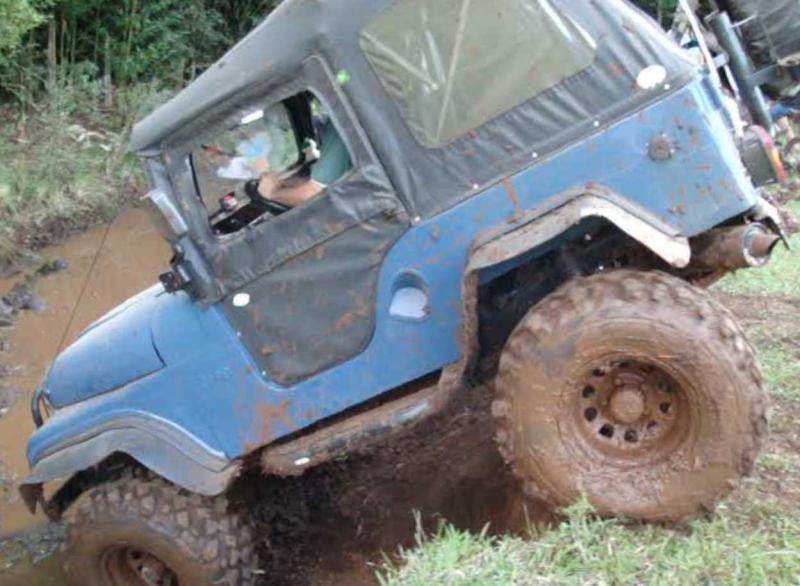

    amigos... aqui as ultimas imagens do Arapuca com pneus 33...
    sabado ja tem trilha ja com os 38 improvisados ainda... sem o acabamento final...
    Miniaturas de Anexos Miniaturas de Anexos Jeep CJ 5 1961 "ARAPUCA"-descendo-1.jpg   Jeep CJ 5 1961 "ARAPUCA"-novo-1.jpg   Jeep CJ 5 1961 "ARAPUCA"-novo-2.jpg   Jeep CJ 5 1961 "ARAPUCA"-novo-3.jpg   Jeep CJ 5 1961 "ARAPUCA"-novo-4.jpg
