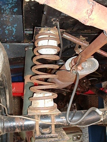

    bueno pessoal
    Tudo começou como uma forma de mostrar para o pessoal do fórum o que não fazer com um Jeep, principalmente tratando-se de suspensão. eu e o Giovani abrimos um tópico muito 10 que relata as cag@d@s feitas no Jipinho ( http://www.4x4brasil.com.br/forum/viewtopic.php?t=17661 ).
    Aí bateu mais uma crise maniaca e comprei a carcaça .
    Depois de 3 meses está pronta e esse fim de semana vou tirar umas fotos
    Ele até que era ajeitadinho por cima....mas por baixo...

    Por baixo...

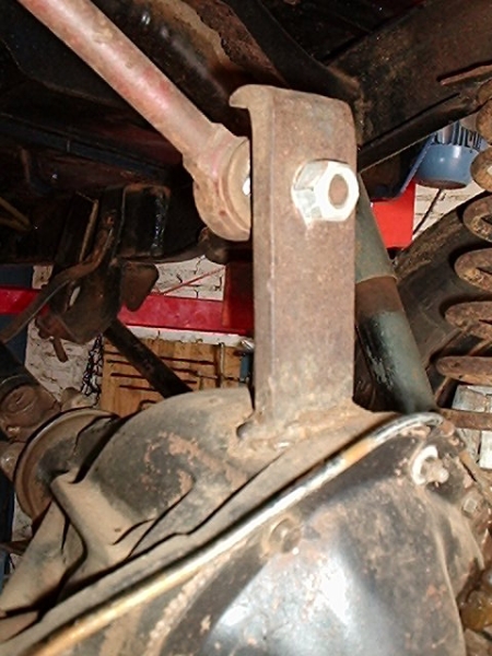

    mais umas pérolas

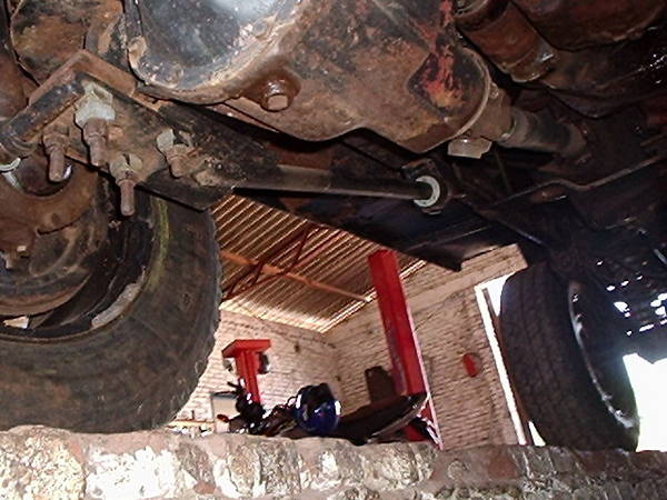

    Bueno
    quem quiser ver mais fotos das cagadas vai em http://www.4x4brasil.com.br/forum/vi...=14014&start=0 .
    vou ir postando algumas da reforma que por sinal ficou muito boa 8)

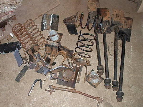

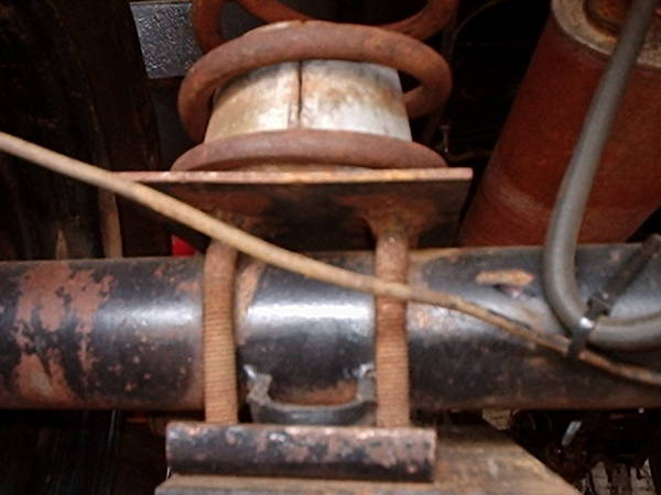

    uma fotim da suspensão antiga que está a venda

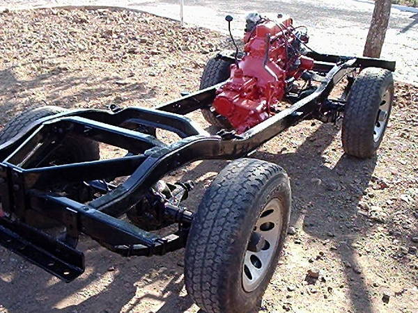

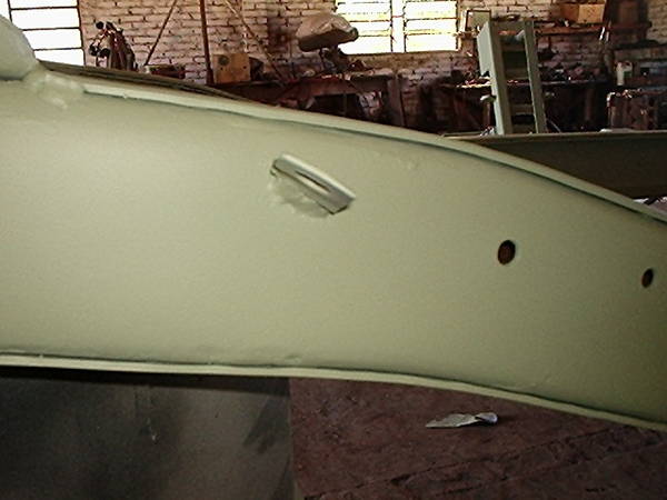

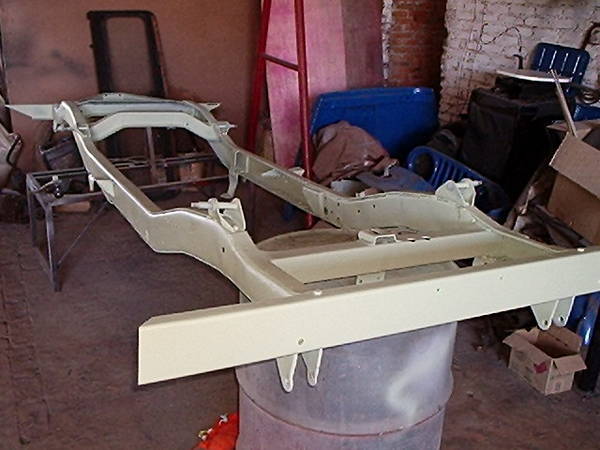

    uma foto do chassis já sem as porcaria soldadas nele, reforçado e pintado com fundo PU 8)
    aí o detalhe do reforço no chassis

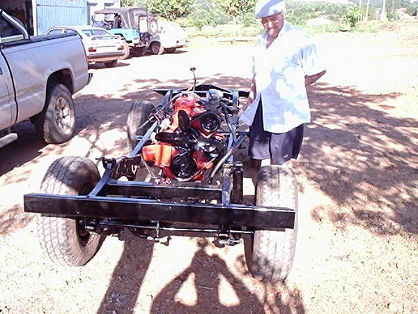

    aí uma foto do chassis já pintado com tinta PU, com motor, caixa e eixos
    aí o meu Vozão dando uma analizada na reforma e apavorado com os gastos

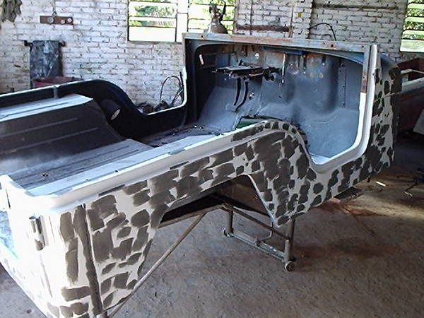

    aí a lataria quase pronta ( quase deixei assim )

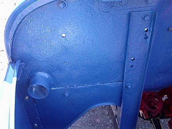

    O Jeep foi pintado em PU na cor azul rio de Janeiro, da Toyota, ficou muito boa . aqui detalhe do snorkel

    Resumindo então: O Jeep foi todo desmontado, o chassis foi reforsçado com cinta encima e embaixo, o motor foi deslocado para a frente, coloquei de volta os feixes originai que comprei do Gelson (MGW4x4), os cardãs foram refeitos, a direção do santana foi reposicionada alataria que estava muito ba foi pintada em PU....
