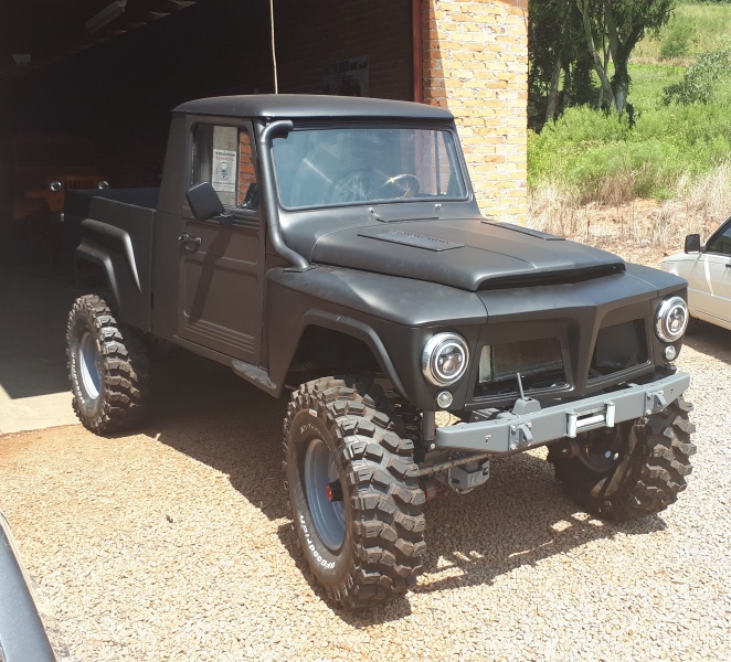

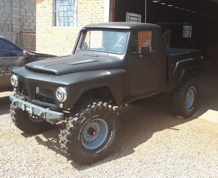

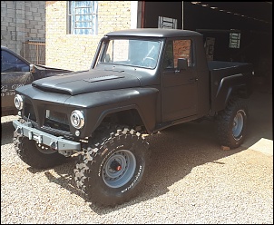

    Mais fotos atuais e uma de 2006 logo que comprei ela.
    Já está no eletricista.

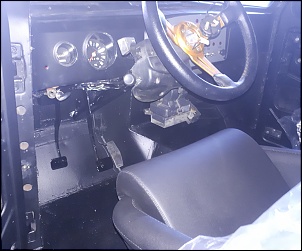

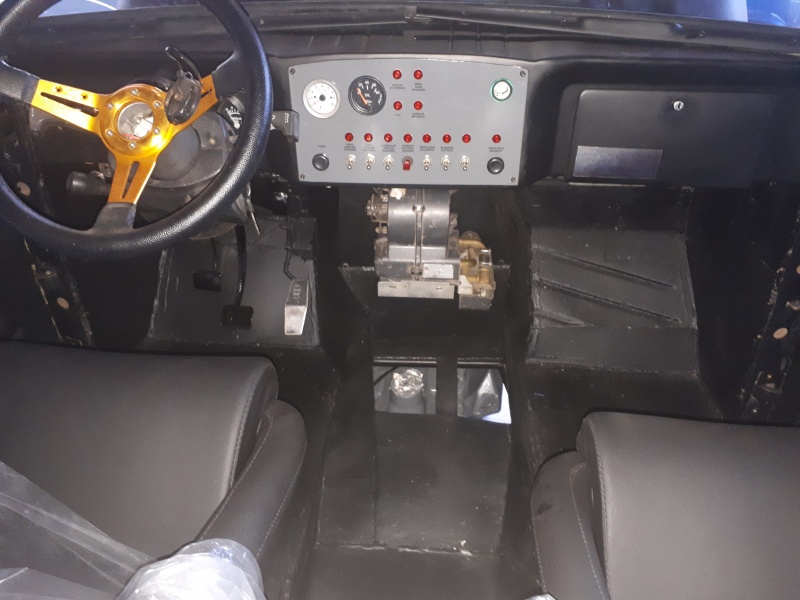

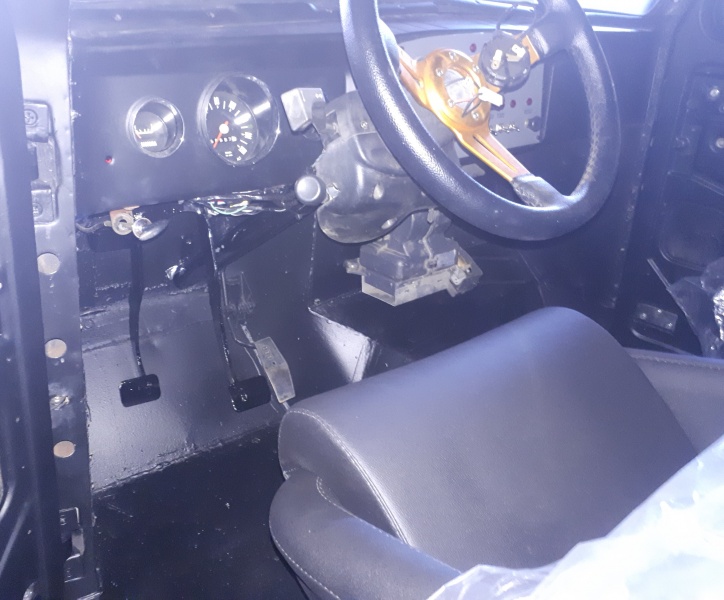

    Opa. E ai galera. Por aqui a obra está andando.
    Hoje ficou pronta a maior parte da elétrica. Agora volta pra oficina pra ligar freio, direção, embreagem, guinchos, cardans e instalar para choques traseiros, suportes de placa, estribos e outros detalhes que faltam. E esses acabamentos que toma tempo...
    Segue fotos da parte interna. Do externo não tinha espaço pra bater fotos.
    Ahh, o volante vou deixar ele na cor que veio. Como ficou toda escura dentro a cor do volante fica um detalhe legal.
    Semana que vem posto fotos do lado de fora.
    Abraço.
    Miniaturas de Anexos Miniaturas de Anexos F75 Estendida - Jaque-painel-2.jpg   F75 Estendida - Jaque-painel-1.jpg   F75 Estendida - Jaque-painel-3.jpg

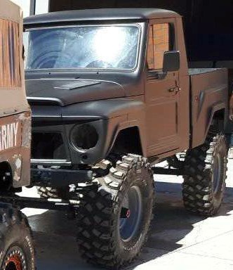

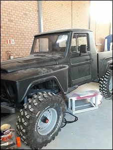

    Opa, fotos externas...
    Miniaturas de Anexos Miniaturas de Anexos F75 Estendida - Jaque-saida-eletrica1.jpg   F75 Estendida - Jaque-saida-eletrica2.jpg
