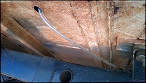

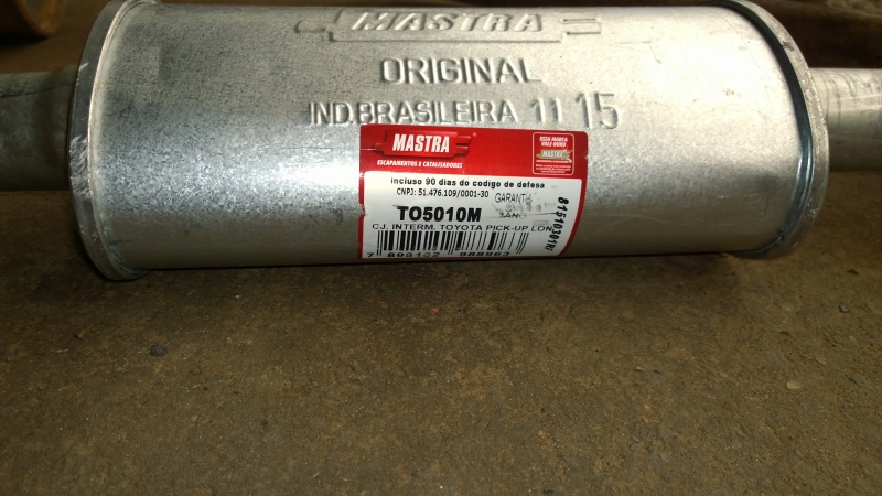

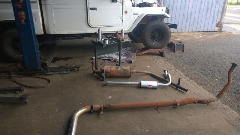

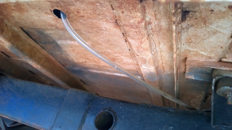

    13/01/2016
    Dia longo.
    Comecei buscando o escapamento que encomendei, depois fui engraxar o carro e aplicar molycote nas caixas e diferencial.
    Depois direto instalar o escapamento original e para terminar trocar as mangueiras do tanque que vazam quando cheio.
