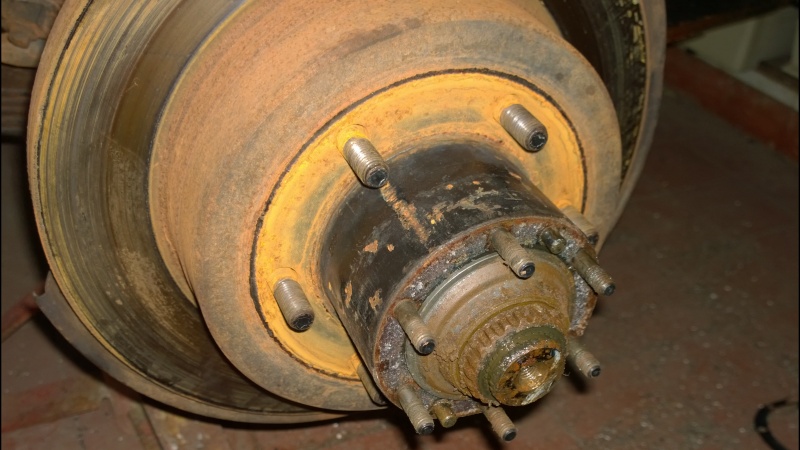

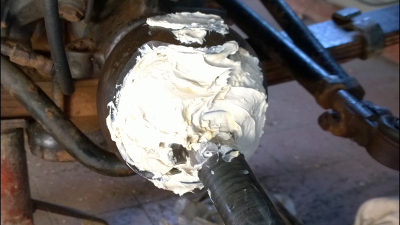

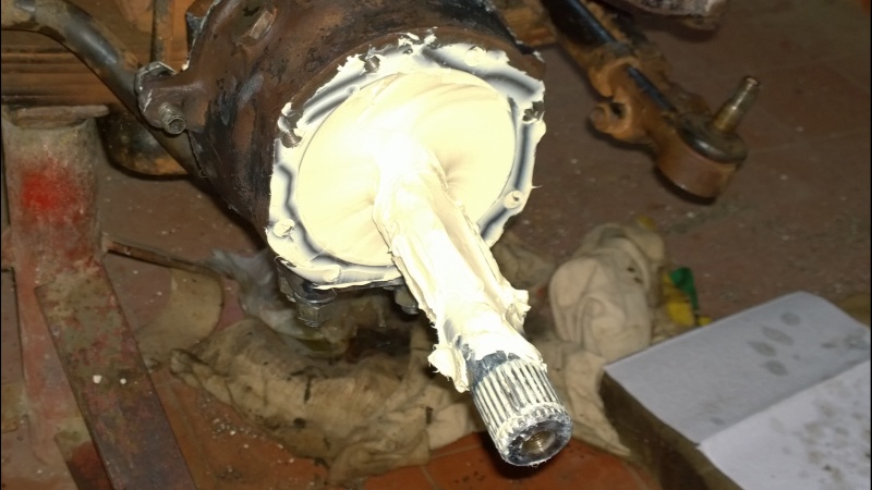

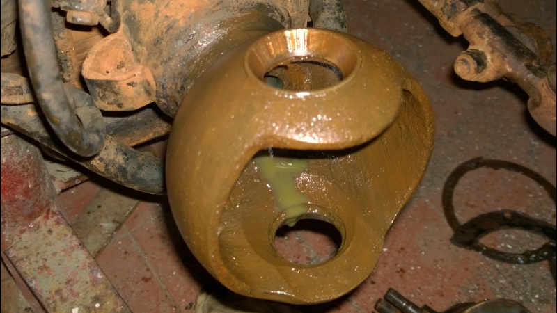

    Algum tempo atrás percebi a folga da roda e sabia que em breve teria que trocar os rolamentos.
    Após subir na calçada (é difícil fazer a volta na rua kkk) terminei de ferrar o rolamento.
    Como não conhecia nenhum mecânico de confiança na minha cidade resolvi realizar o serviço completo.
    Detalhe da sujeira no cubo, o disco que é ventilado estava tomado pelo barro, virou disco cerâmico
    O estado do rolamento de munhão, uma mistura de graxa e terra
    Homocinética desmontada, limpa e engraxada, serviço caprichado.
    Depois de um serviço desse não é para ficar economizando na graxa, pelo menos não sobra espaço para a sujeira entrar.

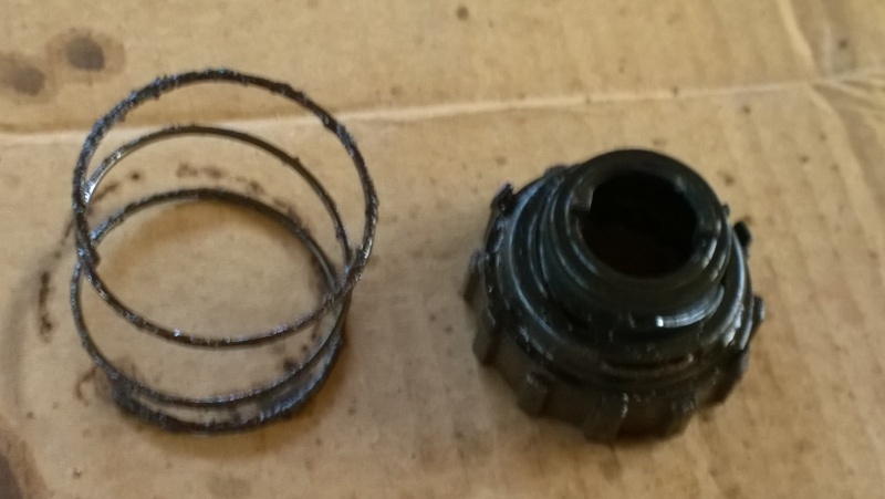

    Roda livre travada, ferrugem e terra misturados com graxa. Terei que desmontar novamente pois ainda esta um pouco duro de acionar.

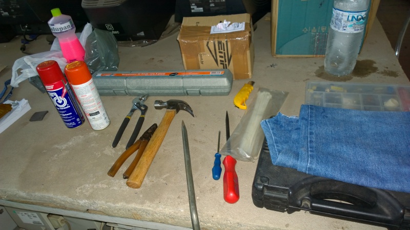

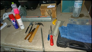

    Algumas ferramentas utilizadas, torquímetro presente na montagem. Os manuais nacionais são incompletos e consegui as informações complementares nos manuais das FJ40 a FJ62
    Descobri durante o serviço que o pino central já era, este irei troca por rolamentado na próxima intervenção.

    Citação Postado originalmente por valmirjunior Ver Post
    Diário de Bordo
    17/04/2016
    Valmir,
    Parabéns fazer sua própria mecânica é um prazer, só toma cuidado com a roda livre, se eu não me engano ela não usa graxa somente óleo, mas da uma olhada no manual dela para confirmar.
    Forte abraço!!!!

    Tranquilo Lauro, usei óleo, graxa a vontade só no munhão e rolamentos.
    Vi que javali esta famoso, até de reportagem está participando.
    Abraço.

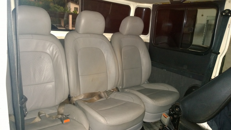

    Pensando no conforto para longas viagens troquei os bancos da Band, solicitação familiar atendida.
    Comecei com os traseiros e depois partirei para os dianteiros.
    Dentre as opções mais comuns como scenic e picasso só estava encontrando o "bagaço", então ampliei minha procura até achar um jogo de bancos da Veracruz.
    Já adianto que não foi P&P, deu trabalho mas instalei, tenho algumas coisas a fazer (arremates). Depois irei levantar os bancos para melhorar a posição dos joelhos.
    Deu estilo para este antigo combatente .

    Muito bom esses bancos!!!!
    Uma coisa que fiz no java, foi inclinar os bancos um pouco mais para trás, o acento e encosto. Deixa eu tentar explicar melhor, se você olhar os bancos de lado eles meio que fazem uma figura como o L , pois então eu coloquei uma especie de dobradiça no canto de L e fui levantando a parte do acento ate o L ficar numa posição mais confortavel. Nao sei se ficou mais fácil de entender ou se compliquei de mais a explicação, kkkk
    Bom trabalho!!!!!

    Entendi Lauro, o que me falta é espaço para isso kkkk.
    Estarei subindo os bancos para melhorar a posição dos joelhos, mas por enquanto esta muito bom.

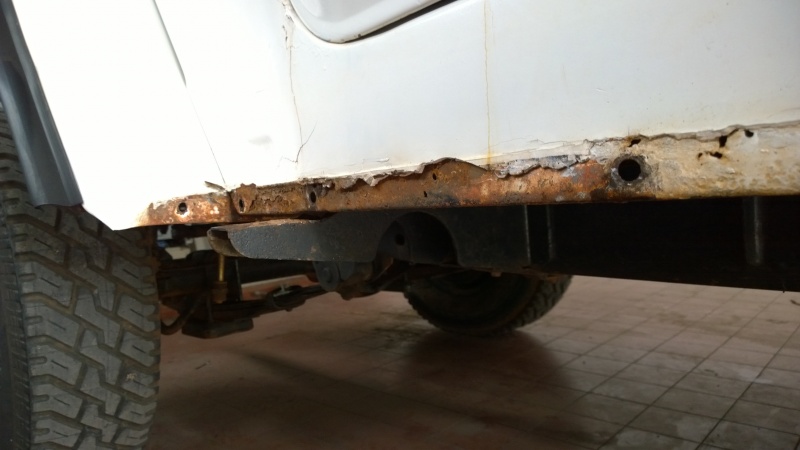

    Estribos
    Diário de bordo
    07/05/2016

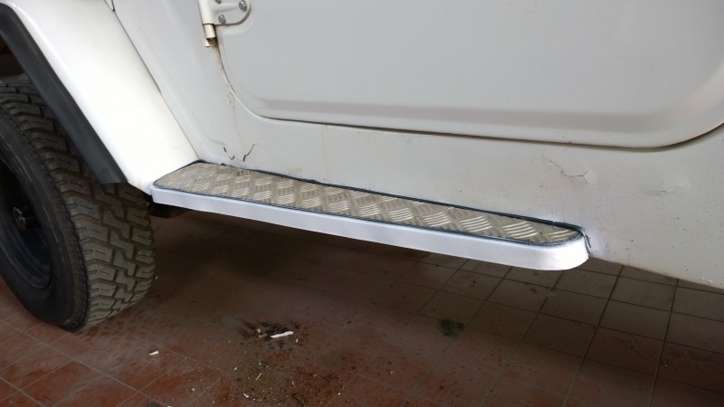

    Hoje troquei os estribos, os meus estavam se desfazendo em ferrugem.
    Verifiquei que o carro foi levado no funileiro e fizeram uma "meia boca" neles.
    Tem cada profissional e dono de carro por ai, fico imaginando se o dono mandou fazer porcaria para economizar ou o funileiro disse que "fica bom".
    Mas agora esta trocado e pronto para muitos quilômetros
    Diário de bordo
    07/05/2016
    Concordo em gênero numero e grau!!!!!
    Fazer bem feito eh a melhor relação custo beneficio, parabéns!!!!!
    Entre a chapa xadrez e o estribo você colocou algum produto
    Acompanhando sempre!!!!

    Bate pedra Lauro.
