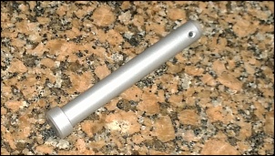

    Já que estava no torneiro fazendo o serviço de adaptação do alternador lembrei que faltava um pino de trava do jumelo revolver.
    Agora não falta mais.

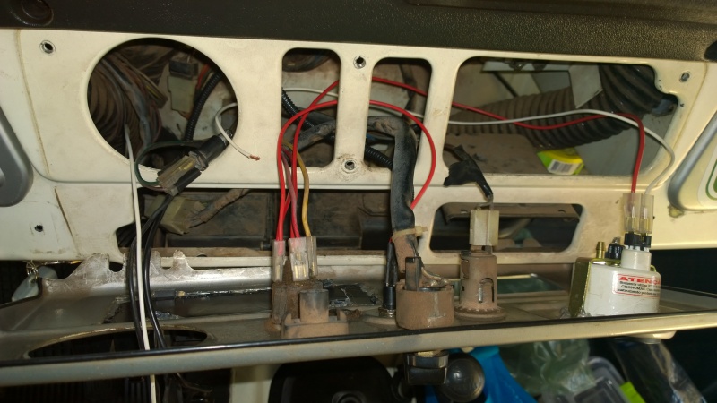

    Adequação eletrica
    Diário de Bordo
    10/09/2016
    Estava precisando resolver alguns problemas elétricos, tinha um curto na buzina e meu alarme de temperatura do cabeçote estava sofrendo, toda vez que buzinava ele "zerava", era questão de tempo para perder o equipamento.
    Então passei uma fiação nova para buzina e deixei no painel, aproveitei e passei a iluminação o relógio do turbo (um dia vai funcionar, no momento é estético) e religuei o conta giros no novo alternador.
    Trabalhar com parte elétrica não é pesado só que ocupa muito tempo, mas depois de pronto é muito bom ver tudo funcionando como deve ser.
    Aproveitei e instalei o alarme sonoro no controlador de temperatura e testei, ficou ótimo.

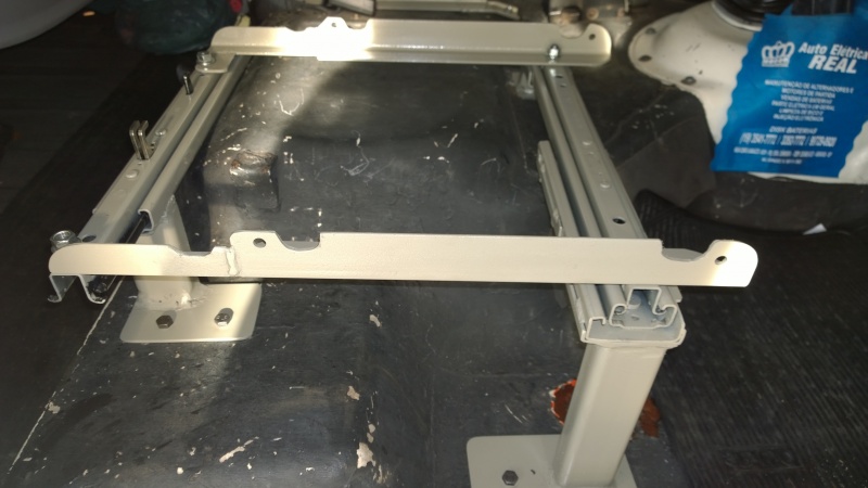

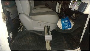

    O Peregrino - Bandeirante CD 2000-wp_20161230_18_08_28_pro.jpg O Peregrino - Bandeirante CD 2000-wp_20161230_18_08_16_pro.jpg O Peregrino - Bandeirante CD 2000-wp_20170108_18_55_31_pro.jpg O Peregrino - Bandeirante CD 2000-wp_20170108_18_55_05_pro.jpg

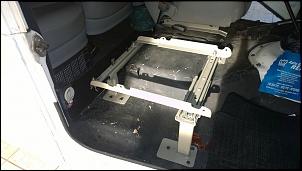

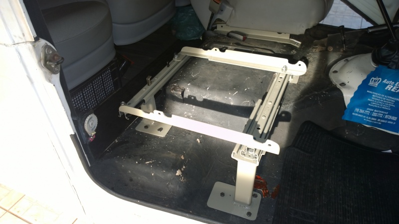

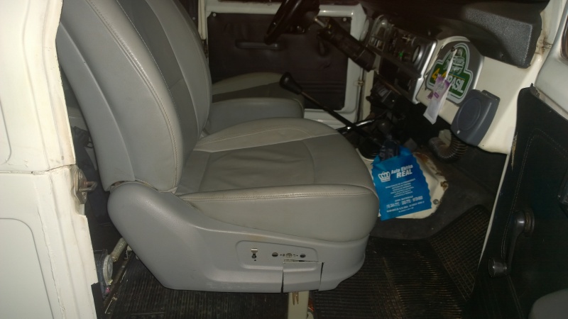

    Sistema de trilho com deslocamento lateral, facilita o acesso ao banco traseiro.

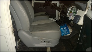

    Aproveitei e refiz o suporte do meu banco, deixei uma posição mais agradável para dirigir e recoloquei o acabamento. A ligação elétrica do encosto deixo para outro dia (sim o encosto é de regulagem elétrica).

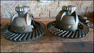

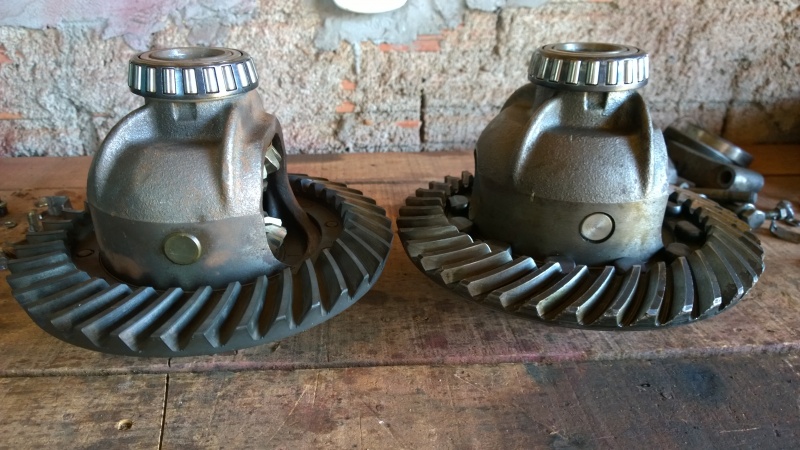

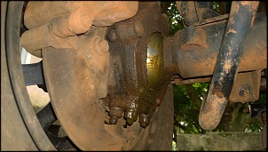

    Desmontei o diferencial e alonguei, coloquei 10x37 reduzindo o giro do motor em 11%, aumentou a economia e em muito o conforto para viajar, ficou ótimo na pista.
    O Peregrino - Bandeirante CD 2000-wp_20160405_08_51_46_pro.jpgO Peregrino - Bandeirante CD 2000-wp_20170105_19_58_29_pro.jpg

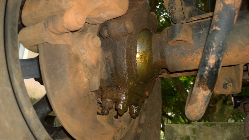

    Tinha um vazamento no munhão esquerdo e "Jáque" estava desmontado tudo para trocar a relação do diferencial...

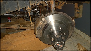

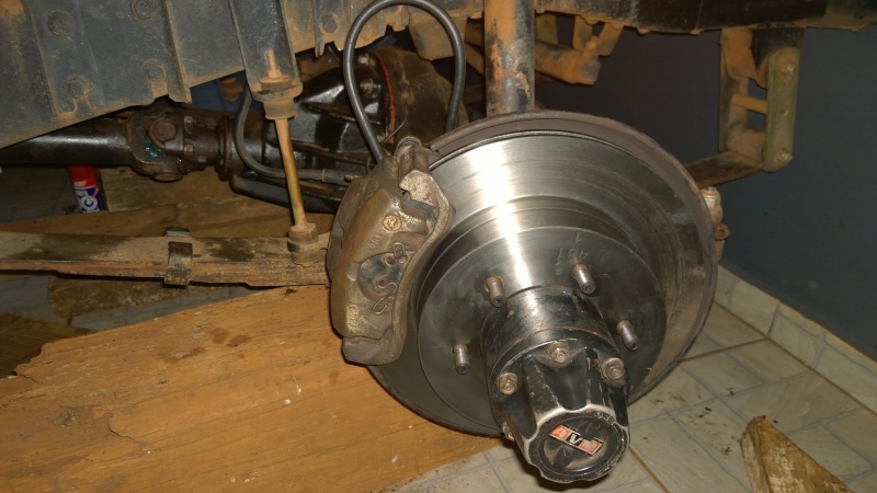

    Revisei os freios dianteiros trocando os discos, flexíveis, guarda pó das pinças, guarda pó do cardã, reabasteci a graxa da homocinética e lubrifiquei os rolamentos, minha nossa quanto trabalho (fiquei arrebentado).

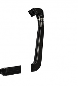

    Snorkel, a algum tempo me incomodava o fato dele estar instalado de forma ornamental, sem estar ligado ao filtro.
    Na minha concepção tudo tem uma utilidade e deve estar funcionando, ainda mais se tratando de um veículo fora-de-estrada.
    O método mais rápido e barato para resolver a situação: alterei a localização do furo de entrada e construi um novo suporte, agora posso entrar em rios e enchentes (mas prefiro não tentar kkk).

    Ficou muito boa a instalação do suporte do banco deslizante. Serviço de profissional.
    A trava do cinto de segurança é presa no assoalho ou no próprio banco? Se for no banco, carece de uma análise sobre a resistência a impactos do trilho transversal. Acredito que a melhor solução seria a trava presa no chão.
    O snorkel da CLA é bem resistente e bonito mas a instalação é um quebra cabeça.
    No meu jipe a solução foi virar a entrada de ar da carcaça para baixo e conectar através de 2 curvas 90º e uma curva 45º.
    Ainda não está fixada as mangueiras mas já experimentamos e deu as medidas.
    No 14B a coisa é mais complicada, porque a fixação da carcaça no suporte não permite girar a posição da entrada de ar.
    Uma sugestão seria aproveitar aquele tubo coletor de ar, instalando-o na posição invertida (voltado para trás). Corta esse tubo e faz a conexão à entrada do snorkel com uma curva flexível.
    Quando for turbinar o motor, seria interessante trocar a carcaça do filtro por uma maior. Essa original acaba restringindo.
    Creio que a posição do snorkel, da forma que está, vai atrapalhar um pouco a visão.

    Outra solução, seria seccionar o snorkel e construir um prolongamento com mangueira de silicone.

    Oi Hercílio, obrigado, falta um pouco para ficar profissional (talvez uns 3 anos de serviços com solda), quanto as suas observações todas foram pautadas antes do serviço.
    O cinto esta fixado no local original (assoalho), apesar de ter projetado o sistema para suportar o cinto no banco utilizei o local original por comodidade.
    O snorkel está nesta posição "provisoriamente" (só por um ano ou dois KKKKK).
    Pensei em virar o filtro então teria que soldar a caixa, não achei o resultado bonito; pensei em virar o tubo coletor para trás, mas não tem espaço suficiente para trabalhar; por último poderia ligar uma mangueira dando a volta por cima do filtro até a entrada do tubo coletor, prático e esteticamente horroroso.
    A melhor saída seria usar duas curvas e montar um "S", então iria restringir a passagem de ar.
    Tinha visto uma bandeirante usando o snorkel avançado, considerei como uma alternativa e estou usando no momento principalmente por não restringir a passagem do ar, nada de curvas, corrugados, estreitamentos.
    Realmente atrapalha um pouco a visão, já esperava por isso e estou me acostumando.
    A ideia original do serviço é cortar e esticar, refazendo em fibra de vidro deixando no tamanho "correto" para o 14B; não fiz desta forma por falta de tempo, preciso de uma semana para cortar, construir, lixar, pintar e instalar novamente.
    Mas assim que possível irei alongar o snorkel.

    Vou enviar uma sugestão à CLA para oferecer um snorkel com a parte horizontal mais longa, que entre direto na carcaça do filtro.
    Essa modelo que eles vendem funciona bem para o OM314, do lado direito, na posição do filtro banhado, mas para o OM364 e 14B é complicado.
