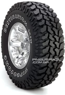

    Pneus
    Fala povo,
    Estou na busca de jogo de pneus MUD que combine com o estilo do cj3a....mas não está muito fácil...quero algo entre 32 e 33 polegadas no aro 15 ou 265 e 285 no aro 16.... o grande desafio (na minha opinião e gosto) é que os desenhos atuais são muito "modernos" para o 51.
    Comprei um jogo que gostei - Firestone Destination MT 265/75r16..... gostei do desenho da banda e lateral, porem diferente das medidas anunciadas, o 265 não bate 265 mm e sim 235 mm.... e não vem com letra branca..... então desisti...
    Para exemplificar, segue na primeira foto "comercial" do pneu e na segunda, uma foto real (sem letra branca e com 235 mm de largura)...
    Anexo 529413Anexo 529414

    Postado originalmente por alexrs1610 Ver Post
    Fala povo,
    Lembrando que volta a lista de candidatos os Hankook Dynapro MT 32 ou 33 e outros mud menos conhecidos....
    OBS: Ahhh se eu encontra-se um jogo de Goodyear Wrangler MTR 33 dos antigos...:drool:
  • 28/05/2016, 22:06
    Marcelo Oyarzábal
    Vai de 33, depois que começa a monstrificação não para mais.
  • 28/05/2016, 23:19
    alexrs1610
    Postado originalmente por Marcelo Oyarzábal Ver Post
    :mrgreen::concordo:
    Abs,
  • 29/05/2016, 14:57
    willys1960_ctba
    Meu 0,10 cents de pitaco, vai de 33"
  • 29/05/2016, 21:29
    tuna
    Alex, meus 0,02 cents:
    Fora a letra branca que é uma vontade pessoal sua, em minha humilde opinião, o 235 é melhor que o 265, por ser mais estreito, ainda que mais baixo.
    Experimentou na lateral do jeep? acredito que esse pneu ficaria bacana lá.
  • 30/05/2016, 00:09
    Arildo MT
    Usei muito 7.50 r16, acho que 215/80 ou 235/80 já seria mais que ''suficiente'', sem forçar muito, 265 ou 285 judia muita coisa, letra branca é só pintar com produto próprio.
