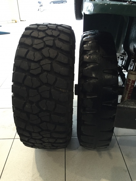

    Fala Lauro,
    Ainda estou na busca/decisão, por hora a medida vai ser 32 ou 33 no aro 15 mesmo.....
    Os dois pneus que já consegui colocar no lado do jeep para avaliar foram estes abaixo....até o momento vou de Hankook Dynapro MT 32" (melhor custo/benicifio)....mas vamos ver, ainda preciso ver os BF Mud 33 e tambem os Goodyear Wrangler 32 modele antigo que estou "investigando"...

    Rodrigo Baratti
    Pneus 32x10,5 acho que combina bem com o conjunto do Jeep.
    Se optar por mais largos a cx original não aguenta, precisa de BL, entre outras coisas.

    Fala Rodrigo,
    Estou pensando bem por aí mesmo...32 no máximo 33....estou avaliando o custo x beneficio dos dois...

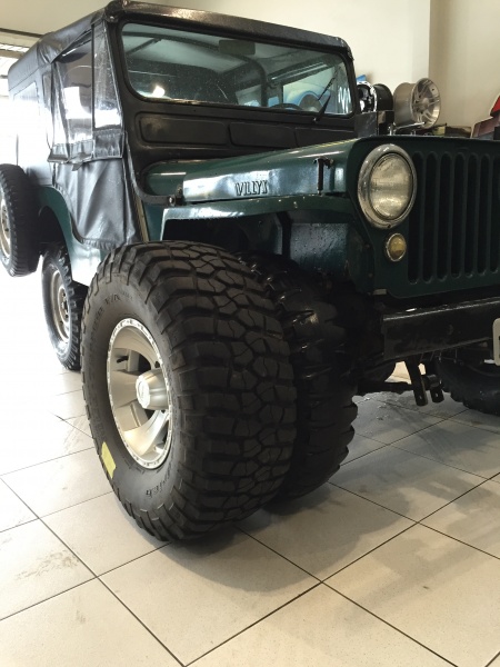

    Bom dia povo,
    Hoje fiz mais uma rodada de "experiencias" com pneus 32 e 33...
    Abaixo as fotos:
    Os BF são 33 usados (meia vida) - desconsiderem as rodas de Troller...
    Os Goodyear Wrangler MT/R são novos - modelo antigo
    Até o final deste mês resolvo...

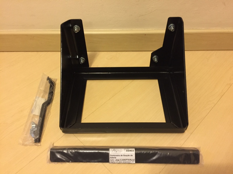

    Suporte de bateria
    Ola Pessoal,
    Para finalizar a instalação do alternador, bem como a substituição dos cabos da bateria/alternador, adquiri um suporte de bateria novo (que também é nova - 60a Moura)...
    No final do mês, já que estarei de ferias, vou finalizar esta instalação, assim que possível, posto fotos aqui, por hora segue o suporte...
