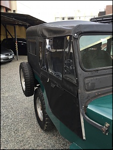

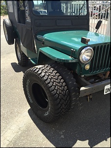

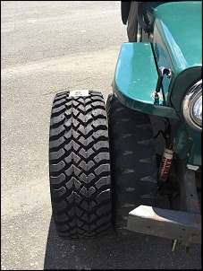

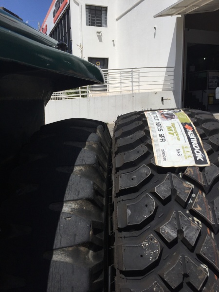

    Pneu - experimentando alguns modelos
    Ola pessoal,
    Hoje fui conhecer o pneu Hankook M/T 32/11,5R15, que está com um valor razoável para uma marca mais conhecida. Infelizmente eles não tem na loja o 33.
    A mudança no visual é imediata , porem nesta medida é mais na largura do que na altura....
    Seguem algumas fotos....mas por hora só conhecendo mesmo....
    Abs,
    Miniaturas de Anexos Miniaturas de Anexos " Milico "  -  Jeep Willys Cj3a 1951-20160319_144459052_ios.jpg   " Milico "  -  Jeep Willys Cj3a 1951-20160319_144504321_ios.jpg   " Milico "  -  Jeep Willys Cj3a 1951-20160319_144514360_ios.jpg

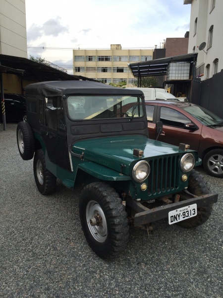

  • #76

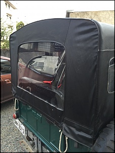

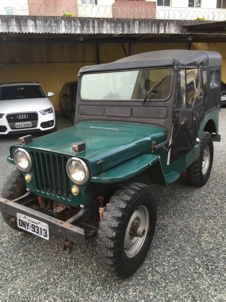

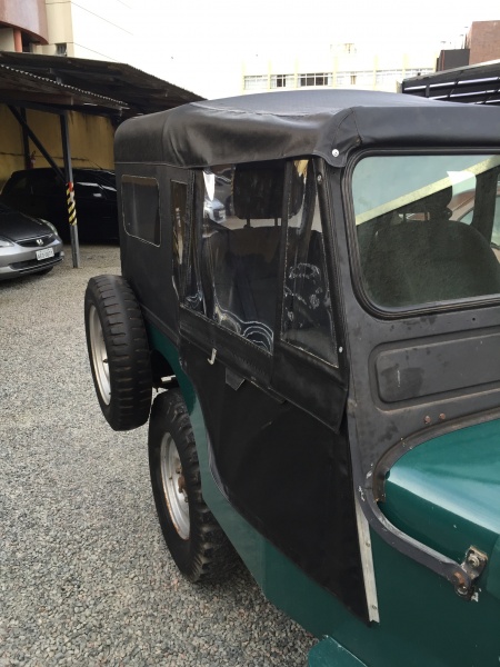

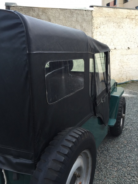

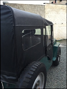

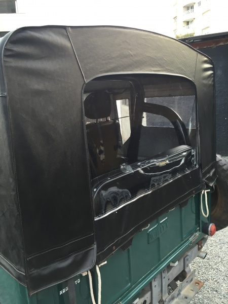

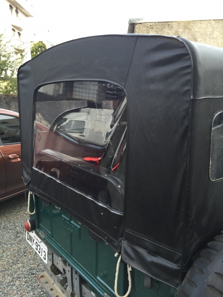

    Capota - reforma
    Ola todos,
    Esse semana busquei o jipe no capoteiro (Cristo capotas), pois tinha deixado para trocar os plásticos...
    O serviço ficou muito, tendo em vista como estavam os plásticos e capota...e por um valor razoavelmente justo...recomendo....
    Como eu estava comentando com alguns amigos, com isto, já é possível curtir o jipe também no inverno curitibano.... ao menos até outras fases da reforma....
    Abs,
    OBS: a marca da capota (na etiqueta) é "SóCapotas", a qual a turma comentou que era a mesma Canyon.
    Miniaturas de Anexos Miniaturas de Anexos " Milico "  -  Jeep Willys Cj3a 1951-20160320_203155487_ios.jpg   " Milico "  -  Jeep Willys Cj3a 1951-20160320_203204158_ios.jpg   " Milico "  -  Jeep Willys Cj3a 1951-20160320_203215965_ios.jpg   " Milico "  -  Jeep Willys Cj3a 1951-20160320_203224036_ios.jpg   " Milico "  -  Jeep Willys Cj3a 1951-20160320_203227838_ios.jpg   " Milico "  -  Jeep Willys Cj3a 1951-20160320_203245214_ios.jpg   " Milico "  -  Jeep Willys Cj3a 1951-20160320_203302973_ios.jpg

    Alex, vc vai levantar o Jeep? Acho que não cabe os 33 com a suspensão original. Aquele 32x11,5R15 fica bonito também e deve ser melhor que o 33 pra rodar.
    Ola Marcelo, a ideia é não mexer..... olhei alguns cj3a, e a principio até o 33" não precisaria mexer....talvez precise de alargador de rodas para não pegar no feixe de mola.....

    Tá ficando show.
    O Mula quando veio estava com suspensão e calços originais e os 32 pegavam por dentro dos paralamas traseiros, com alargador vai pegar no meio do pneu, por isso não recomendo.
    Outro ponto é a cx de direção original, vai abrir o bico com 33.
    Se não vai fazer trilhas, coloca calços de carroceria de 1" e pneus 31 ou 32, o mais estreito que achar para não prejudicar a caixa.
    Acho que vai gostar do resultado.

    Vlw Rodrigo,
    A caixa de direção já está combinada com o Anderson, vamos instalar um VW...
    Já os pneus estou entre estes e uns 265/75R16, mas ai vou precisar fazer rolo com as rodas, pois aquelas que eu peguei são 15...
    Vamos ver o que dá....
    Abração,

    Salvo engano existem uns 33x10,5x15 são mais estreitos que o 32x11,5x15 mas com os 33 ganham em altura sem comprometer a suspensão!

    Isso mesmo Herick , 10,5 contra 11,5... Estou tentando encontrar estes pneu para experimentar no Milico... Vamos ver o que acontece...

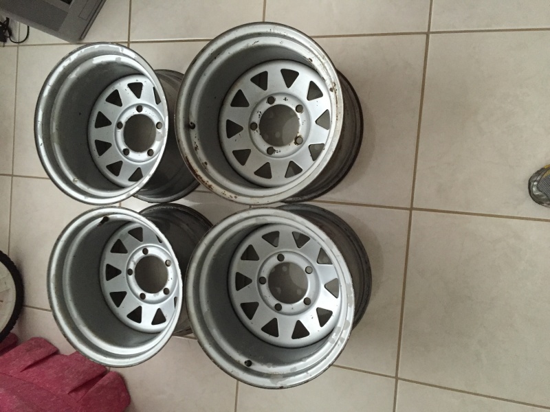

    Rodas
    Fala povo,
    Esqueci de comentar aqui no forum, em fevereiro comprei um jogo de rodas usadas modelo triangular 15x10...caso eu coloque pneus aro 15, serão nestas rodas que vou instalar....caso eu opte por pneus aro 16, aí terei de vender estas e comprar um jogo 16x8...
    Miniaturas de Anexos Miniaturas de Anexos " Milico "  -  Jeep Willys Cj3a 1951-20160206_170427032_ios.jpg
