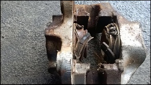

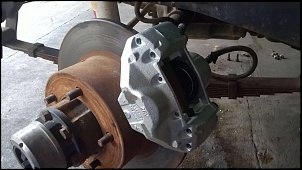

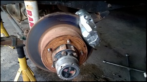

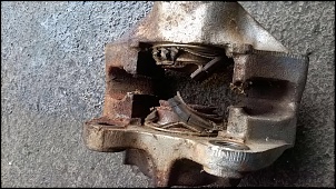

    Ola All,
    Essa semana o Milico foi para revisão mecânica, para efetivamente revisar itens de segurança, essenciais, etc.....
    e como jipe sempre tem o revisar, hoje foi a vez das pinças de freio...estavam bem travadas, com reparos "destruídos" e com ferrugem....
    Solução: Item de segurança = pinças novas
    Abs,

    Então...mas vamo que vamo..... o importante é que agora ta ficando zerado....

    Alex,
    Perfeito, com freio não se brinca, fez muito bem em comprar pinças novas!!!!!
    Um investimento na vida!!!
    Uma sugestão, troca os flexiveis e olha se precisa trocar a tubulação, não caia na converda de tubos de cobre!!!!
    forte abraço!!!

    Desculpem minha ignorância sobre o tema, mas porque deve-se fugir dos canos de cobre?

    Ola Arildo,
    Tubos de cobre são suscetíveis a rachaduras com a pressão, impacto mecânico, etc....tubulação de freio é de aço, você vai achar alguns tubos de ligas especificas, mas são "coisas" do mundo das montadoras, como por exemplo: cobre/niquel,mas são de uma qualidade infinitamente maior ao que se encontra no mercado nacional.....

    É isso aí Lauro...não dá pra arriscar com freio, direção....ainda mais com meus filhos juntos.....
    Quanto aos flexíveis e tubulação, estou revisando também, a ideia é deixar tudo de acordo...
    Abs,
