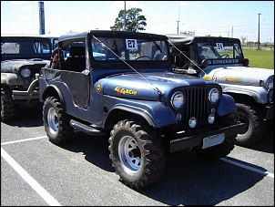

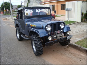

    Primeiras modificações
    Bom,
    após comprar o CJ5 comecei com as seguintes revisões/alterações:
    Revisão completa do sistema de freio original tambor (GRANDE e PRIMEIRO erro...rsrsrs)
    Inversão das rodas;
    Comprei pneus 265 x 70 x R16 (acho excelentes pneus até hoje, mas "consomem" o Jeep também..
    Instalação de um PX;
    Descarte da capota Fixa e instalação de um toldo;

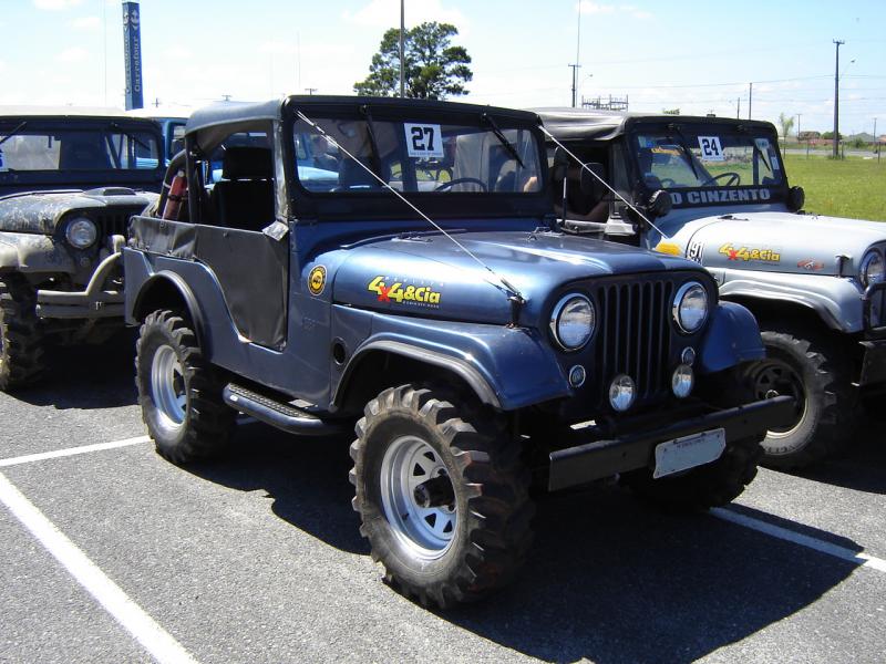

    Abaixo uma foto do Trovão Azul após as primeiras modificações...
    Abs,

    Também instalei um par de estribos Maceeral 3"....
    Abs,

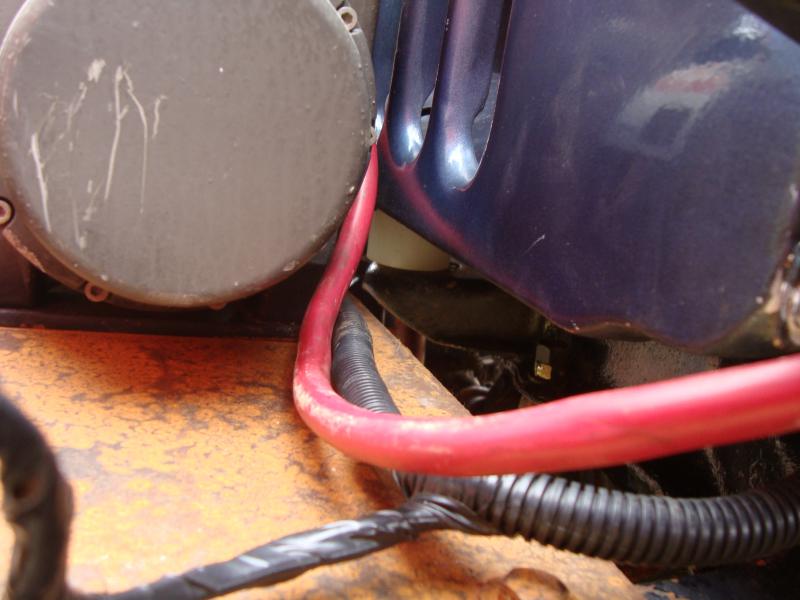

    Quase um ano após as primeiras modificações, apareceu a oportunidade de comprar um guincho elétrico Warn XD9000i.. realmente, em se tratando de guinchos elétricos, sendo Warn não precisar falar mais nada...
    Comprei uma chapa 8mm no ferro velho e fiz um berço para o guincho...na sequência da instalação do guincho, coloquei um alternador de 150 Amperes e um bateria Moura de 75A.
    O resultado ficou muito bom e como costumo dizer: - eu tinha guincho de sobra para resgatar "meu" Jeep

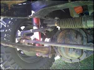

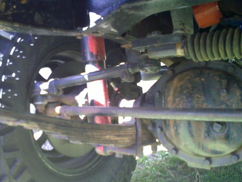

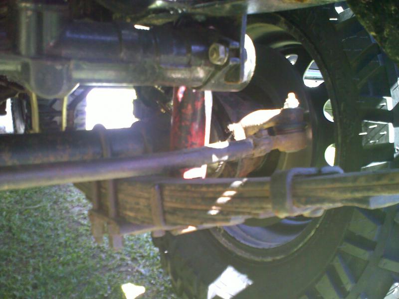

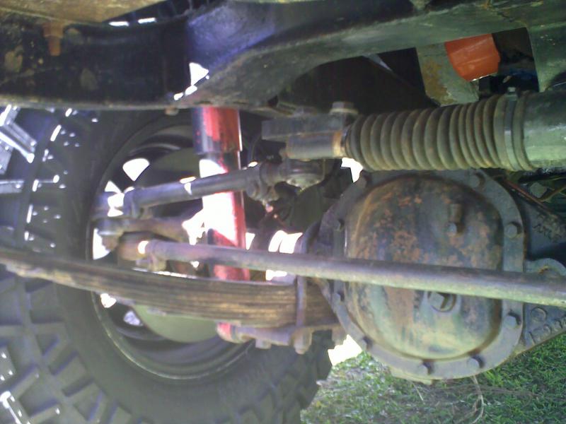

    Algumas semanas depois que fiz o Lift na carroceria, a barra de direção quebrou junto a caixa de direção original (com o Lift, acabei por deixar forçando a barra de direção = quebra) .....com isso, na época, optei por instalar a caixa de direção mecânica do Santana, mantendo as barras de direção no braço original do munhão...... com os Dynatorks a direção ficou leve...
    Seguem algumas fotos da instalação da caixa VW...
    Abs,
    Miniaturas de Anexos Miniaturas de Anexos -15082010035.jpg   -15082010036.jpg   -15082010037.jpg   -15082010038.jpg

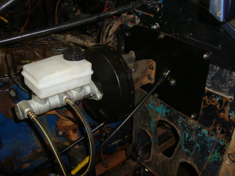

    Pedaleira Suspensa

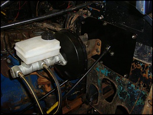

    Junto com a instalação da nova caixa de direção, instalei também um conjunto de pedaleira suspensa do Opala...fui comprando as partes deste conjunto até formar um conjunto que achei bom para os freios originais e pronto para futuros upgrades. Inicialmente o resultado ficou bom, mas com o decorrer do uso descobri que o hidrovacuo não havia sido bem regulado, o que ocasionava o travamento das rodas traseira, porém como se tratava de freio tambor, só era possível perceber com certeza o travamento ou arraste no momento que o travamento já estava bem critico. Com isso, ainda cheguei a trocar um vez um cilindro de roda traseiro, e andar mais um pouco, na segunda vez que estourou o burrinho, desisti...
    e parti para os freios a disco que comentarei a seguir...
