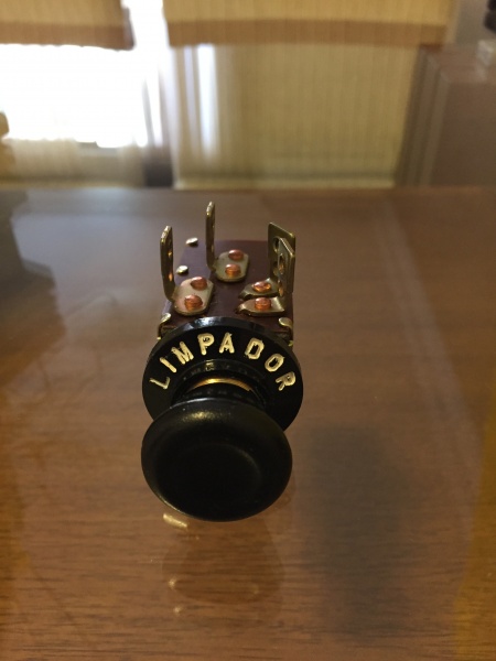

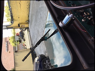

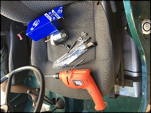

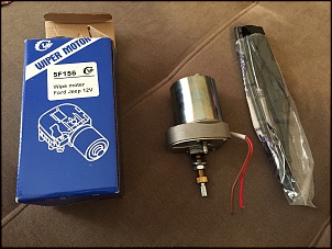

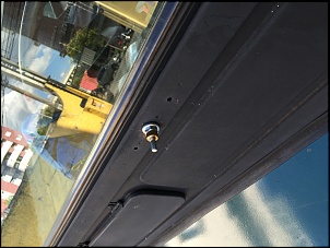

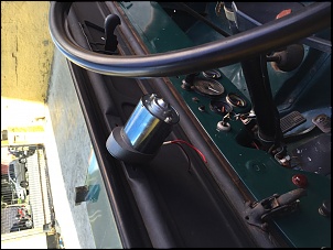

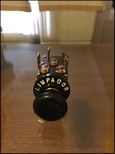

    Instalação (parte mecanica) do motor do limpador de parabrisa
    Salve turma,
    Hoje fiz a instalação do motor do limpador de parabrisa que comprei....foi bem tranquilo, só tive que fazer um furo para o pino que trava o motor, assim evita que o motor gire quando a palheta estiver em movimento....
    Semana que vem vou buscar a chave e o jogo de botões para concluir a instalação.
    Abs,
    Miniaturas de Anexos Miniaturas de Anexos " Milico "  -  Jeep Willys Cj3a 1951-img_4051.jpg   " Milico "  -  Jeep Willys Cj3a 1951-img_4052.jpg   " Milico "  -  Jeep Willys Cj3a 1951-img_4053.jpg   " Milico "  -  Jeep Willys Cj3a 1951-img_4056.jpg

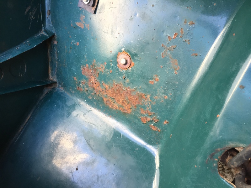

    Ponto de ferrugem
    Hoje também lixei/escovei uma pequena parte do assoalho que estava com ponto de ferrugem, pois qualquer quantidade de água que entre no jipe, acumula bem ali....
    Semana que vem mais uma lixada, anti ferrugem e tinta....
    Nas fotos tem um "antes e depois"

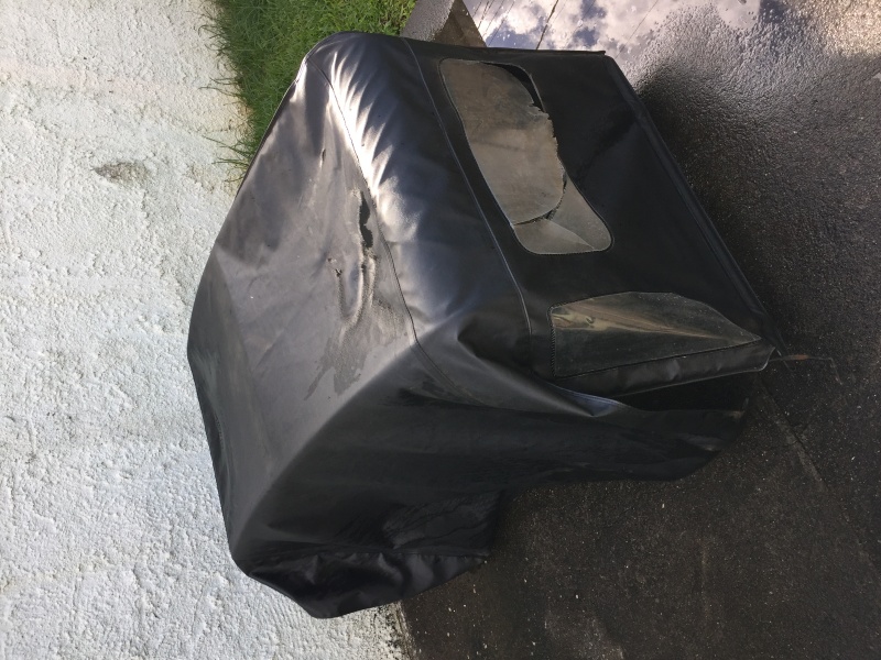

    Banho na capota
    No sabadão foi dia de dar um banho na capota, muita escova e por ultimo um silicone para renovar e proteger...
    Na verdade, estava meio descrente que eu iria utilizar esta capota, mas até que estou tomando gosto pela danada....
    Vou levar no tapeceiro para substituir os plásticos transparentes, no mais tá "nova".....
    Abs,
    Miniaturas de Anexos Miniaturas de Anexos " Milico "  -  Jeep Willys Cj3a 1951-img_4044.jpg   " Milico "  -  Jeep Willys Cj3a 1951-img_4047.jpg

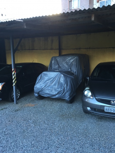

    Fechando os trabalhos do final de semana
    E fechando os trabalhos do final de semana, "joguei" a capota em cima do jipe, pra ver como ficava, depois disso capa e até final de semana que vem....
    abs e boa semana a todos
    Obs: Cada final de semana com meu filhos passeando no jipe e ajudando/participando nas atividades de manutenção do jipe, renovam as energias...
