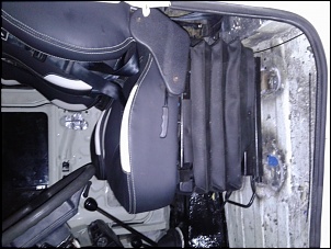

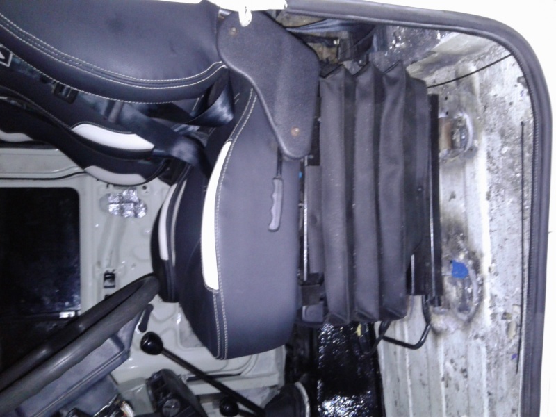

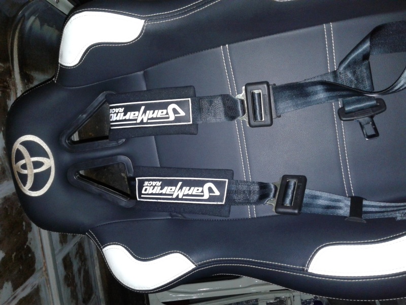

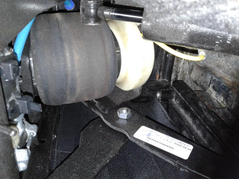

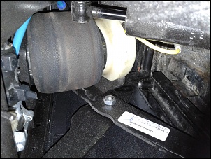

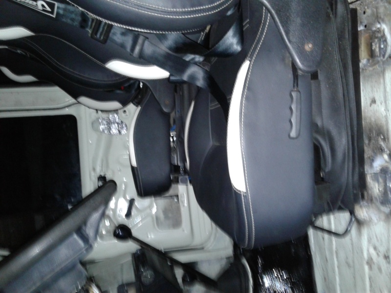

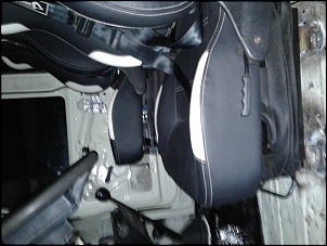

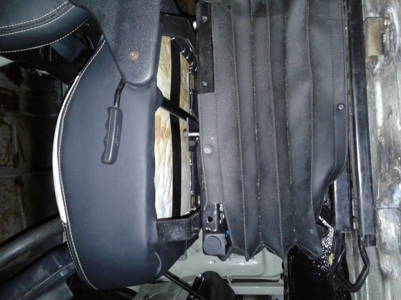

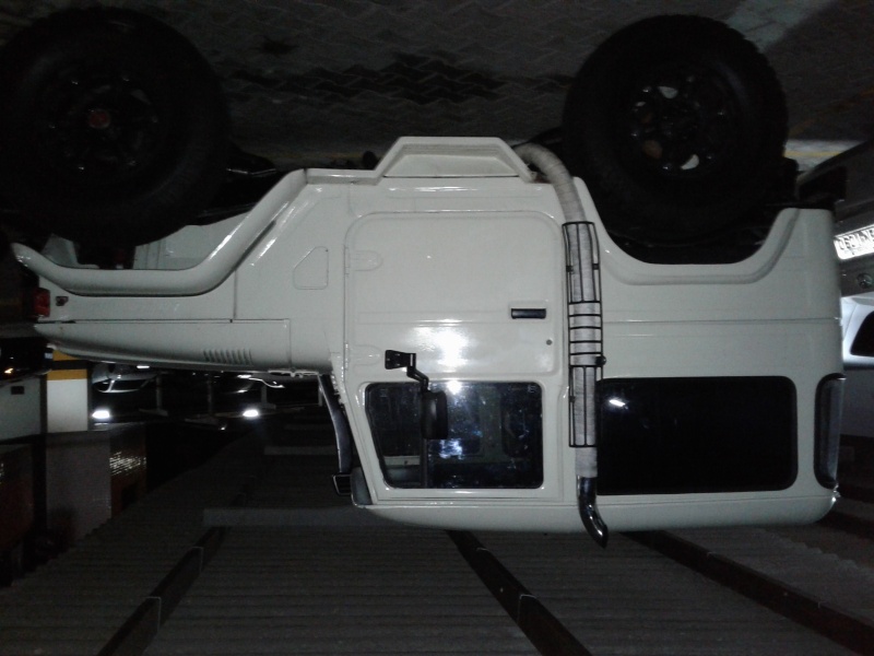

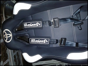

    Oi amigos. Não resisti. Desci pra tirar umas fotos à noite. Aí vai:
    -20170316_221919.jpg-20170316_223411.jpg-20170316_223811.jpgBolsa de ar vazia (compare com a distância do volante)
    -20170316_223604.jpg-20170316_223710.jpga bolsa de ar (observe o amortecedor)

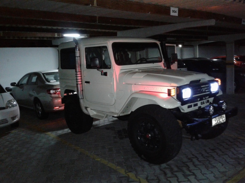

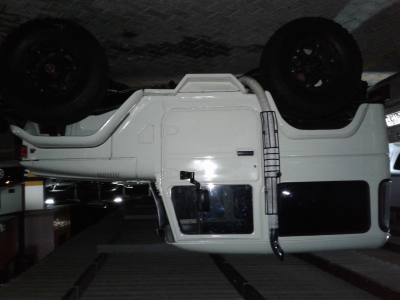

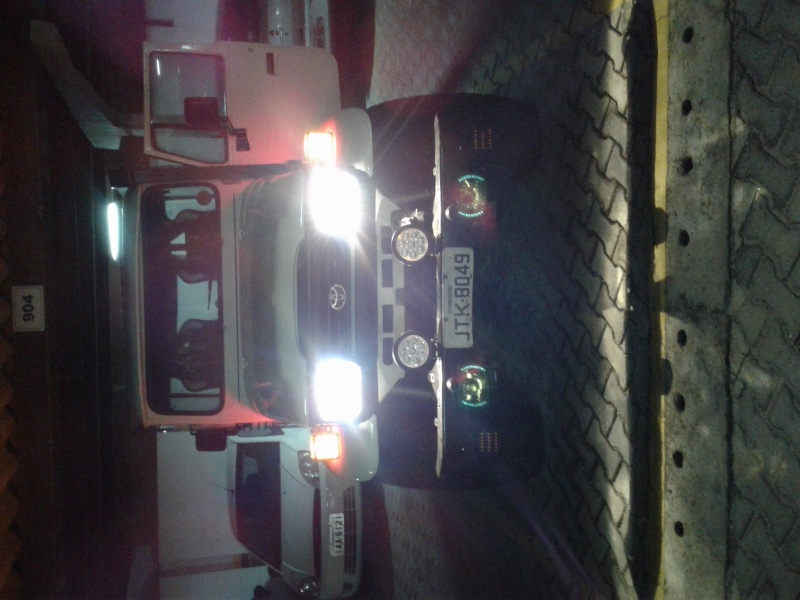

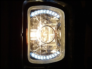

    Aproveitei e tirei umas fotos da viatura

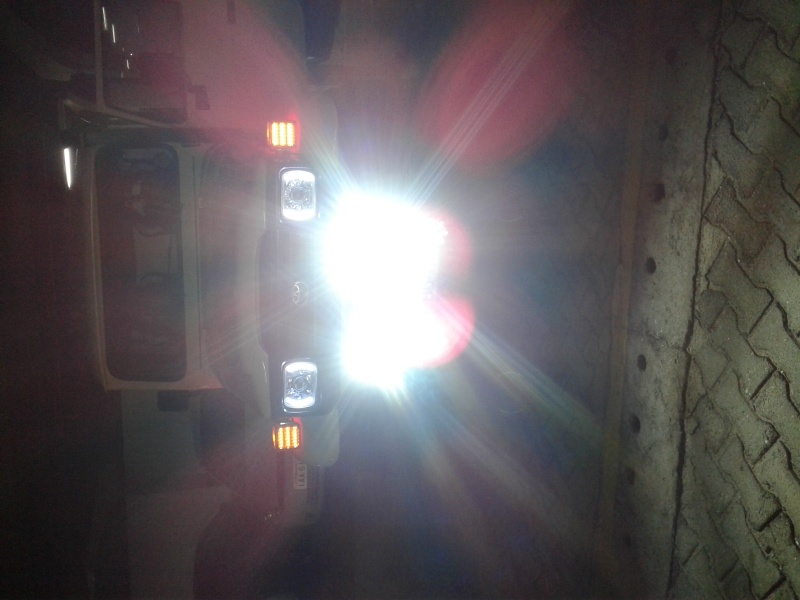

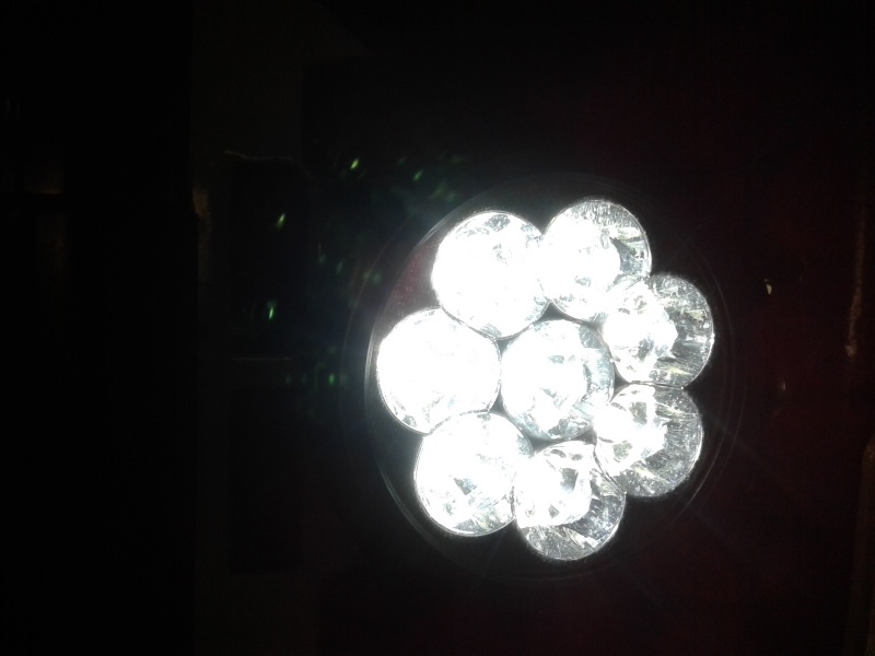

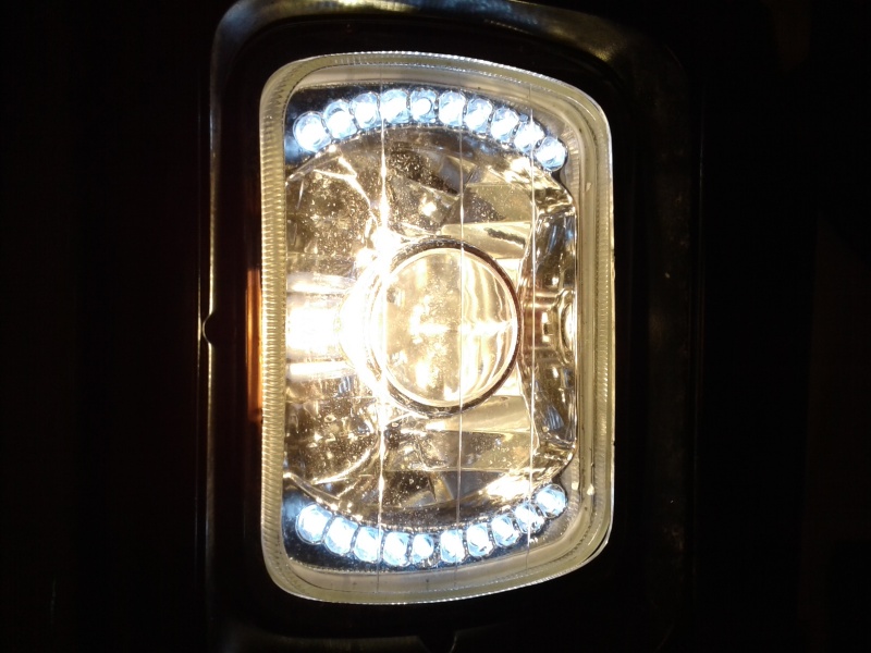

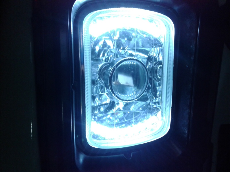

    Os detalhes do farol. Led:
    -20170316_222039.jpg-20170316_222054.jpg-20170316_222111.jpg-20170316_222134.jpg-20170316_222205.jpgFarol de milha

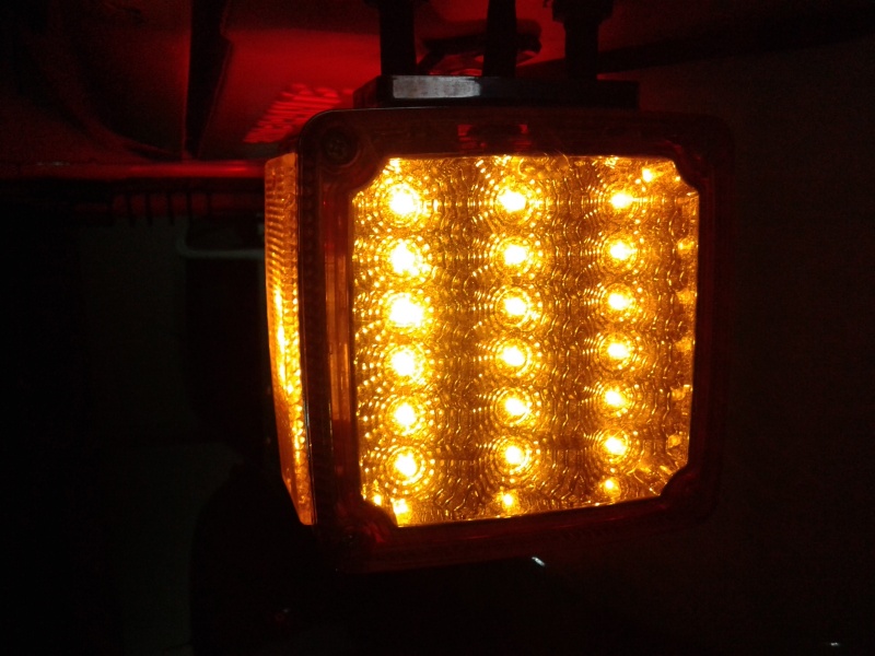

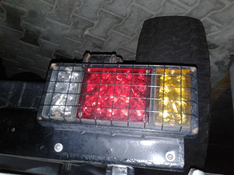

    -20170316_222211.jpg-20170316_223157.jpgEsses (os traseiros) comprei de led mas vieram 24V. Tive que colocar soquetes.

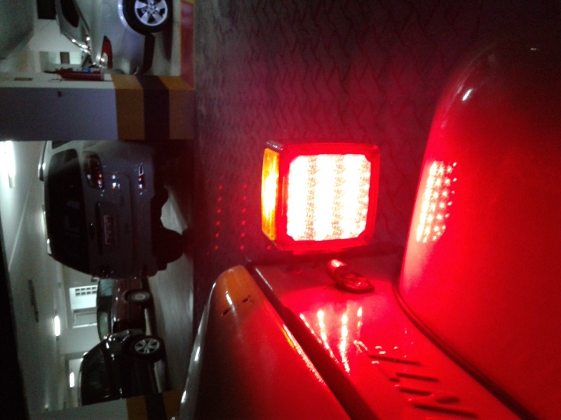

    -20170316_223925.jpgEsses são os faróis ligados. Acima são apenas os leds que são as luzes de posição. Elas vierem de Xenon. Nos USA são permitidos.

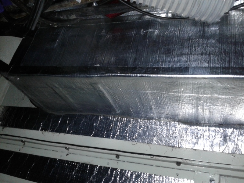

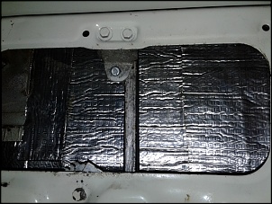

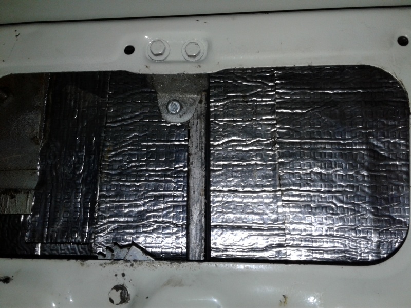

    -20170316_223320.jpg Aqui é o forro que comecei a colocar. É manta asfáltica.
    -20170316_223331.jpg Nas portas.

    Desculpa as fotos. Tirei na posição do celular errada. Amanhã aqui em Aracaju é feriado. Vou dar um trato na chapa queimada na base dos bancos e terminar de colocar a manta asfáltica.

    Esses bancos ficaram show de bola, assim como os faróis, parabéns pela viatura. E esses faróis, iluminam mesmo? De aparência são muito bonitos.
    Um abraço

    Cara interessante esses bancos. Mas uma dúvida, o do passageiro, vira para dar passagem para a traseira do jipe?

    Marcelo iluminam muito. São muito bons. Nunca gostei dos originais pela pouca luminosidade. Mas esses noooossa são bem legais. O unico problema é que não acho no Brasil para reposição. Fica a dica para os importadores renderem aqui. Valeu Obrigado.

    O banco não vira Jonas. Mas o acesso ficou melhor do antes. Vou tirar uma foto depois ok? Maggion
    Muito obrigado. Kkkk adorei o emoticon. Jonas já pensei em comprar compressor pistolas pra fazer um teste e eu mesmo pintar a band. Sim hercilio. Isso mesmo. Conclui que o melhor seria investir em bancos. E não me arrependo. Vcs precisam ver é muito confortável. Como eu disse acima tirei a bateria que era no lado do motorista e coloquei no compartimento do motor. E o tanque que era no lado do motorista comprei um da CLA de 80l que é adaptado na traseira como o Jonas falou. Com o peso do tanque cheio o carro ficouais equilibrado. Pois com o tanque no meio o peso fica todo centralizado e para a frente. Olha turma tá ficando muito boa. Agora quero trabalhar a acústica. Vou colocar a manta asfáltica, por cima uma camada EVA + feltro + tapete carpete emborrachado formando um sanduiche. Isto na traseira. Na frente isso mais uma camada de MDF pinho naval com espuma para o piso ficar no nível da entrada do carro. E vou colocar espuma expansível em todos os espacos vazios inclusive no compartimento do motor e capo. Vamos ver como vai ficar.
