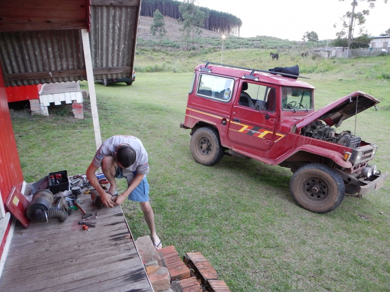

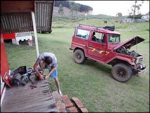

    Retornamos para a pousada e já estacionei em uma área bem inclinada e resolvi tirar o motor de partida para ver se tinha solução, pois o pessoal da agência convidou para acompanhar outro passeio no dia seguinte. Tirei a surdina, retirei o motor de partida.
    Com ele fora pude notar que o automático na parte de baquelite (preto) estava rachado e no mexer quebrou. Fiz um remendo com durepox e montei tudo no lugar, já estava noite. Deixei para testar no outro dia de manhã, se funcionasse iríamos no passeio, mas como não funcionou empurramos para pegar e partimos direto para Porto Alegre sem desligar a Band.

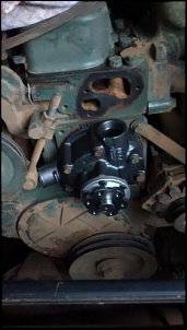

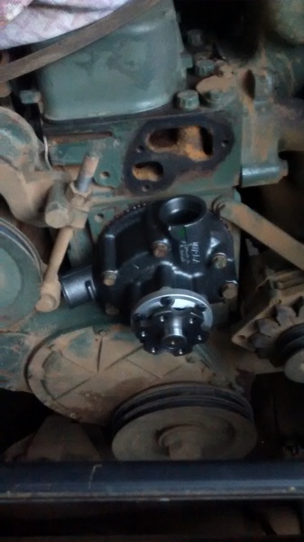

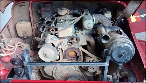

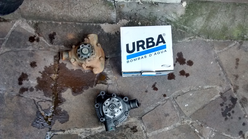

    Na segunda-feira, já em Porto Alegre, comprei um automático novo e realizei a troca ficando zero de novo o motor de partida...
    Desde que comprei a BandRed nunca pude esticar bem a correia da bomba da direção hidráulica pois a bomba de água estava com muita folga no eixo mas não vazava água, assim ao manobrar a Band em rotação baixa a correia gritava.
    Como estava com planos de viajar longe nas férias, resolvi trocar a bomba de água para deixar todas as correias esticadas. Me impressionei ao tirar a bomba de água e ver que era original ainda, tinha marcado o ano de 1991 o mesmo da Band na carcaça. Comprei da marca URBA por ser primeira linha e vamos ver se dura os mesmos 24 anos...

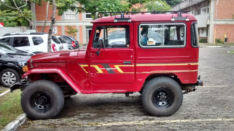

    Dando um trato no visual!
    Sei que a BandRed precisa de uma reforma geral, mas para dar uma melhorada no visual comprei uns tubos de spray preto com brilho e pintei as rodas que já estavam descascando a pintura velha.

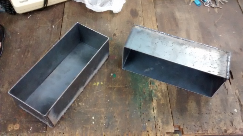

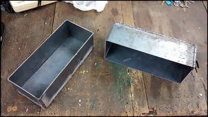

    E aproveitando que em janeiro é mais tranqüilo o serviço, enfim terminei meus protetores de sinaleira...
    Mandei cortar e dobrar as chapas em três partes o conjunto e no meu serviço tenho uma máquina eletrônica que solda com eletrodo, mãos a obra, gosto do faça você mesmo...
    Pintei de preto com brilho, retirei as sinaleiras e marquei os furos, depois de tudo fixado passei silicone para a água não passar pelo furo da fiação.
    Toyota Bandeirante - BandRED-foto-137.jpgToyota Bandeirante - BandRED-foto-138.jpg
    Esse protetor ficou ótimo, não entra mais água na sinaleira e posso usá-lo para pisar e arrumar a bagagem no bagageiro. Simples e fácil de fazer... recomendo a todos que tem a sinaleira sem proteção e querem continuar com os bumperette originais.
