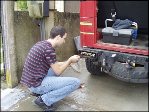

    Quando comprei a BandRED tive que trocar a máquina do vidro da porta do carona. O vidro ficou meio pesado para descer e subir mas acabei deixando assim. Messes depois a máquina do vidro estragou de novo.
    Encomendei uma nova e desmontei todas as canaletas da porta, retirei a ventarola e pude notar que a guia do vidro na ventarola estava muito fechada agarrando o vidro, aproveitei e passei um anti ferrugem + tinta para proteger a ventarola. Foi só dar um pouco mais de folga utilizando uma chave de fenda.
    Tudo montado e o vidro ficou leve.

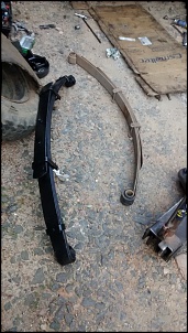

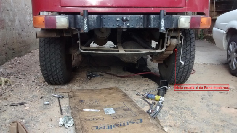

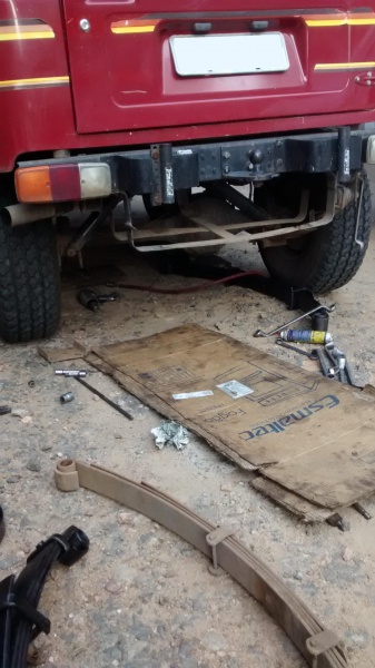

    Em Julho troquei duas laminas que quebraram da mola traseira esquerda... Mas em Novembro comprei todas as buchas e jumelos para trocar da BandRed, botei a mão na graxa.
    Comprei todas as peças de acordo com o ano dela 1991, mas antes de instalar no feixe de mola traseiro notei que um feixe era a bucha certa e o outro a bucha era maior e os jumelos eram diferentes... Fui na autorizada, Toyosul, e me deram a noticia ruim: o feixe traseiro direito foi adaptado o da Bandeirante moderna, onde os jumelos tem os parafusos mais grossos e as buchas são de maior diâmetro. E agora?
    Acertei com a própria Toyosul e comprei os dois feixes de mola traseiros completos novos, assim me resolveria o problemas da diferença das molas e já melhorava a altura traseira da BandRed, mas tive que trocar o suporte dianteiro da mola que estava com o furo do parafuso arrombado. Lá se foram 1200,00 em molas e no suporte e já tinha comprado pela internet as buchas, jumelos e outras peças por uns 650,00... A Band é uma caixinha de surpresas, hehehe...
    Toyota Bandeirante - BandRED-foto-62.jpgToyota Bandeirante - BandRED-foto-63.jpg
    Toyota Bandeirante - BandRED-foto-65.jpgToyota Bandeirante - BandRED-foto-64.jpg
    Toyota Bandeirante - BandRED-foto-67.jpgToyota Bandeirante - BandRED-foto-66.jpg
    A última foto mostra como estavam as minhas buchas, uma vergonha. Depois da troca ela ficou mais estável, firme, muito melhor de se dirigir. Valeu cada centavo e tudo isso com mão de obra grátis, só usei as ferramentas da oficina do meu pai.
    Um abraço e até a próxima.
