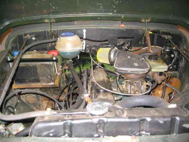

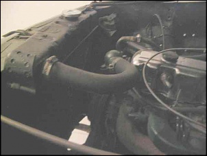

    Se o seu motor for de uma A-20 vc pode ganhar alguns cm entre o radiador e o motor!
    A bomba de água dos motores das A/C-20 são diferentes da bomba do Opala. A bomba das pick-ups tem o eixo mais longo, para aproximar a hélice do radiador. Se essa bomba for trocada pela do Opala, vc ganha uns 4~5 cm. Foi o suficiente p/ colocar a ventoinha entre o radiador e o motor do Devasso!
    ps: O encaixe e vazão são identicos entre as bombas, mas a polia é diferente.

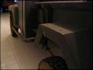

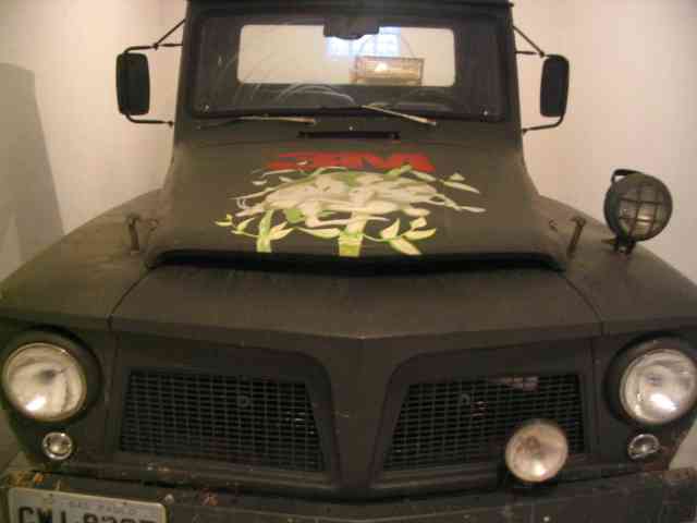

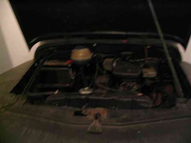

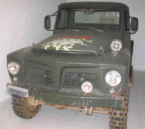

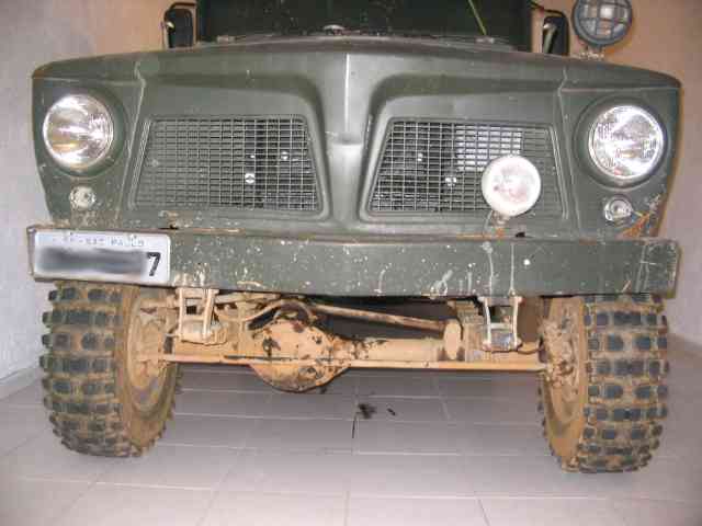

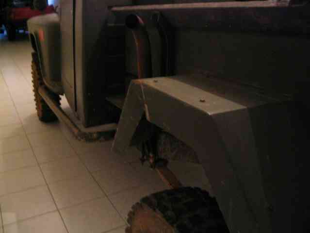

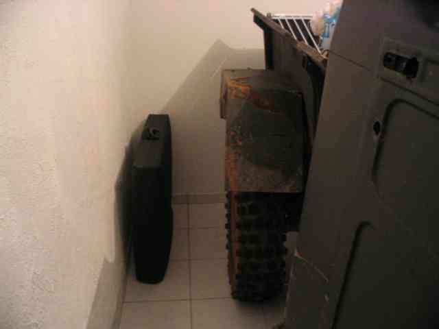

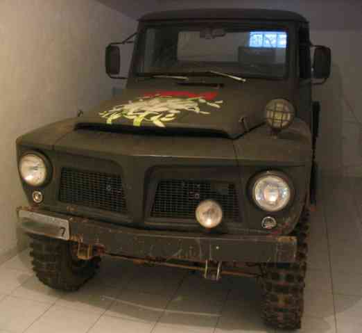

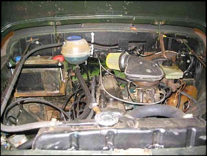

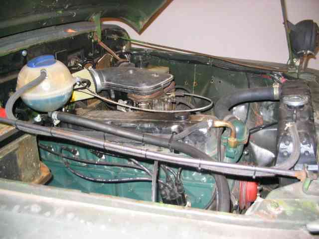

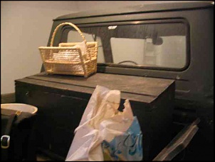

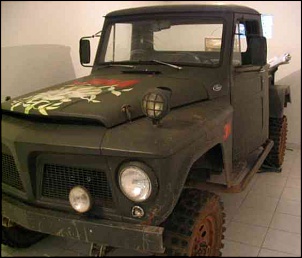

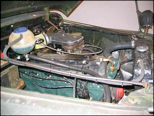

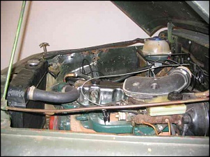

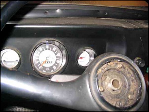

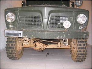

    mais umas fotinhos um pouco mais atuais
    Vou ver se consigo instalar novos cintos de segurança nesse fim de semana, daí tiro novas fotos
    Miniaturas de Anexos Miniaturas de Anexos F75 - 1974-001.jpg   F75 - 1974-003.jpg   F75 - 1974-004.jpg   F75 - 1974-005.jpg   F75 - 1974-006.jpg
    mais fotos
    Miniaturas de Anexos Miniaturas de Anexos F75 - 1974-007.jpg   F75 - 1974-008.jpg   F75 - 1974-009.jpg   F75 - 1974-011.jpg   F75 - 1974-012.jpg
    mais algumazinhas heeheh
    Miniaturas de Anexos Miniaturas de Anexos F75 - 1974-013.jpg   F75 - 1974-014.jpg   F75 - 1974-016.jpg   F75 - 1974-017.jpg   F75 - 1974-018.jpg
    e por fim as duas últimas
    Miniaturas de Anexos Miniaturas de Anexos F75 - 1974-019.jpg   F75 - 1974-020.jpg

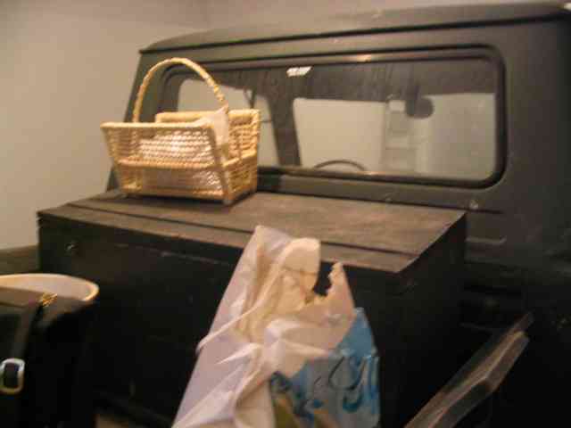

    Beleza de fecho de tampa traseira
    Parábens, bela viatura. Gostei principalmente das trancas da tampa traseira. Nunca tinha visto usar espetos. Fica legal, quando atolar de jeito para e faz um churrasco. Um abraço e felicidades.

    Ela tá parada na frente de casa agora.... arrumei tudo de freio, foram trocadas as lonas, os tambores e o cilindro mestre... agora o freio tá lá em cima!
    Estou para ligar ela denovo... mas tá complicado porque a correria é grande... ainda mais agora que tem bebezinho vindo por aí.
