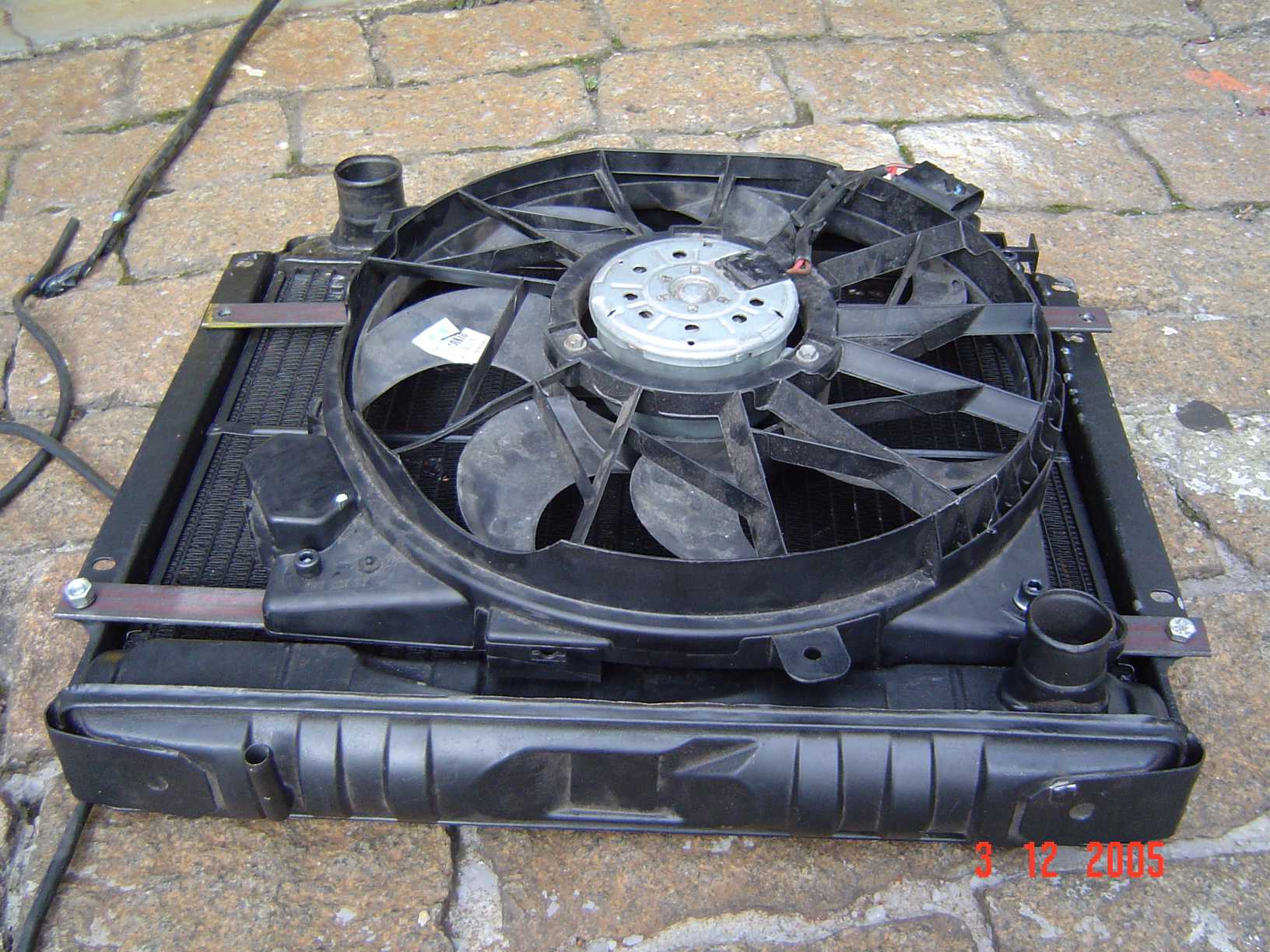

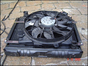

    Na ricardo jafet compramos 2 ventoínhas de Astra, a do radiador (que parece ser igual ao do vectra) e a do ar-condicionado por R$ 180,00, dê uma fuçada lá, não é difícil encontrar...

    Fernando,
    Que radiador é esse?
    [ ]´s
    É de landau, só mandamos tampar para usar circuito fechado e aumentamos o número de colmeias.
    Cabe justo entre os faróis do jeep.
    Fernando Risso
    BoB - CJ-5 / F75 on rocks - GO ROCKWELL OR GO HOME
    FernandoRisso, qual a espessura total do conjunto (radiador + ventuinha ) ???
    Beto, naum medimos, mas deve ter de 15 a 20cm.
    Mas parece que existem soluções que ficam menores, como o radiador da Besta.
    Fernando Risso
    FernandoRisso, se num for pedir mito depois vc mede só a ventuinha p/ mim por favor ?
    Beto,
    Vou fazer o seguinte, já "zuamos" demais o tópico do regis, vou tirar as medidas e umas fotos do conjunto instalado no BoB, depois posto lá no tópico dele.
    Fernando Risso
    FernandoRisso, valeu ... e o Régis TMQSF
