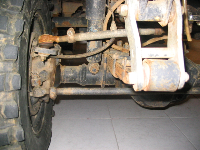

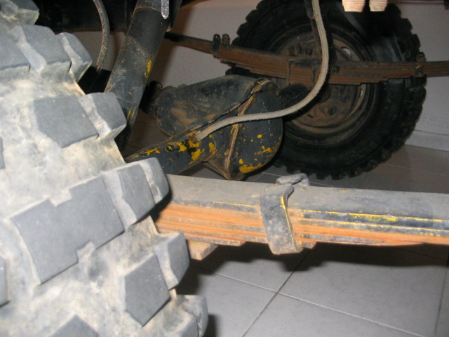

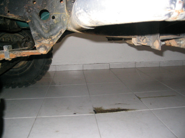

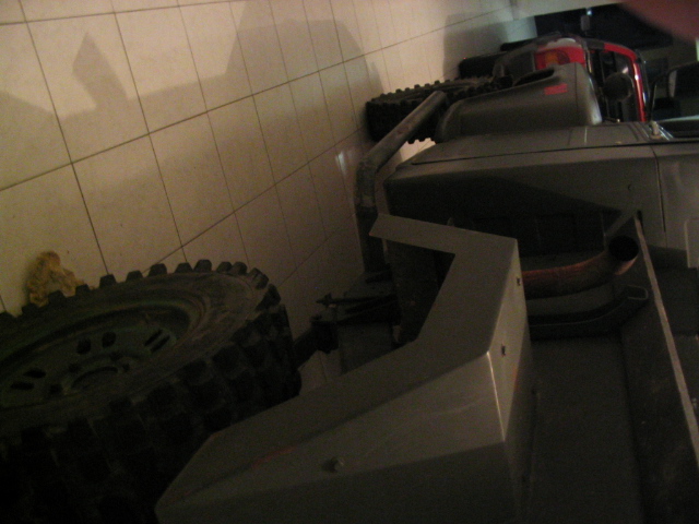

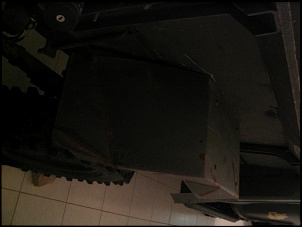

  • #28
    as últimas
    ainda tem uma que eu tenho que tirar da janela feita na travessa da frente
    Miniaturas de Anexos Miniaturas de Anexos F75 - 1974-img_1703_523.jpg   F75 - 1974-img_1701_191.jpg   F75 - 1974-img_1702_211.jpg

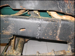

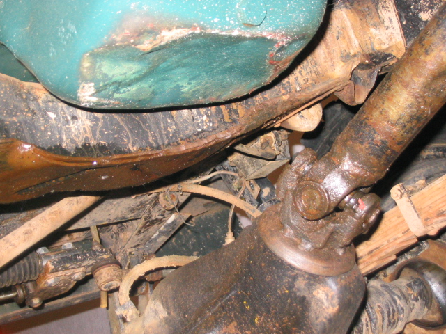

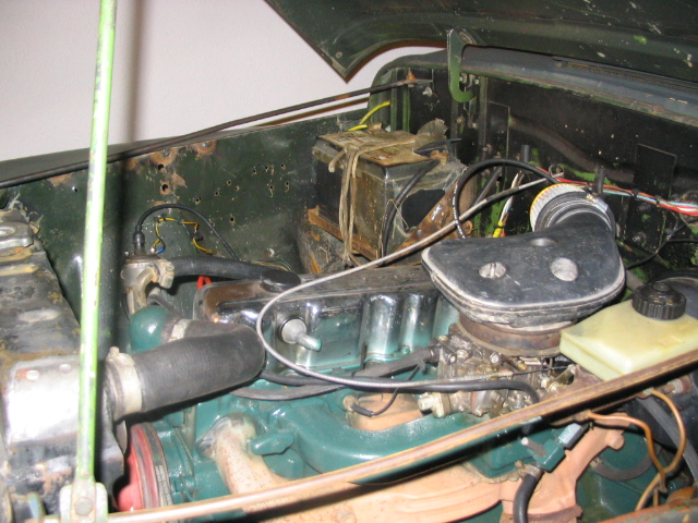

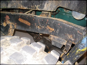

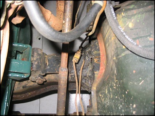

    Citação Postado originalmente por regis
    Muito obrigado a todos pelos parabéns!
    Porva, Ed, Luiz Claudio, Helio, Luiz Alkium, Sandro, Beto e Guto!

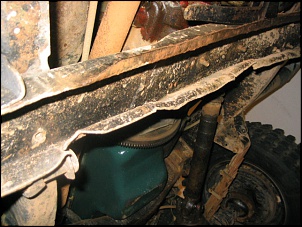

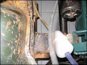

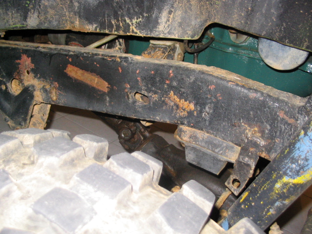

    O primeiro passo é arrumar o radiador..... depois corrigir as trincas na solda da travessa do motor..... depois tem que resolver umas coisas um pouco mais complicadas (o cardan dianteiro tá batendo nessa travessa....
    regis,
    Por que vc não segue o procedimento padrão?
    " Tá ruim, ARRANCA E JOGA FORA!"
    1-) Tira essa travessa e refaça os suportes p/ os coxins, não precisa da travessa.
    2-) Retire a élice dá bomba d´agua (vai até ajudar a bomba), e coloca uma ventoinha com acionamento eletrico, leva em alguam que mexe com radiadores( ou faça vc mesmo), p/ colocar um cebolão.
  • #30
    Kako,
    A idéia é essa mesmo.
    Refazer o radiador, mas agora selado, e colocar uma ventuinha do ar condicionado do Vectra pela frente.... assim sobra lugar pro motor e dá pra tirar a hélice.
    Depois disso a idéia é ou de tirar e recolocar a travessa da C10, ou de fazer novos suportes.
    Provavelmente eu vá tirar e recolocar ela, pois a travessa da frente foi cortada, então ela está fazendo o papel da outra......
    Só que terei que resolver o problema do cardan batendo nela, provavelmente com batentes de suspensão.
    Isso tudo é para fazer as coisas mais ou menos rápidamente para deixar ela pronta pra ir pra a trilha.....
    Até mesmo porque a compra dela acabou com todas as economias que eu tinha feito
    mas depois quando eu for trocar o Cambio, daí eu devo fazer o negócio direito... provavelmente sem essa travessa.

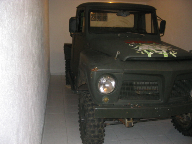

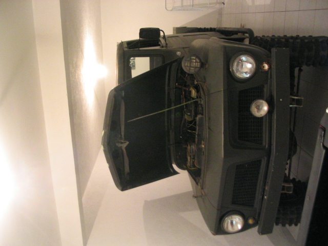

    Gostei do modelo da caçamba e dos paralamas trazeiros.
    Show de bola.
    []´s.
  • #35
    Usuário Avatar de João A
    01/02/2006
    Maringá/PR
    229
    Regis,
    Faço coro com o Duda e ajudaria bastante se vc colocasse umas fotos só da
    carroceria e dos paralamas, para ver melhor como ficou.
    Tô com umas idéias...
    Lista de pessoas proibidas de coçar o saco: Wolverine, Freddy Krueger e Edward Mãos de Tesoura.
    MSJ
  • #36
    Opa,
    Vou colocar sim......
    Mas deixa eu tirar ela da garagem (semana que vem) que eu tiro umas fotos melhores.
