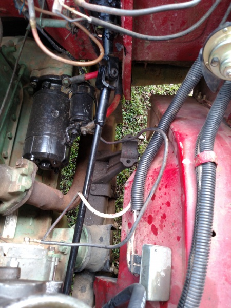

    Gabriel,
    A barra de direção é uma peça unica desde a cruzeta até a caixa?
    Provavelmente o seu jipe não tem banco traseiro, ou a bateria inviabilizaria ocupantes no banco de trás.
    Ainda assim, seria interessante proteger os polos.

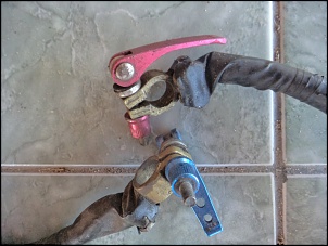

    Gabriel,
    Agora acho que da para entender melhor o que eu falei sobre os conectores de bateria e os engates rápidos de bicicleta, isso facilita um pouco a nossa vida na hora de apertar ou de soltar a bateria com mais rapidez.

    Gabriel,
    Hercilio não é uma peça unica, se você observar na foto em anexo tem uma luva com parafuso que conecta a direção ao setor bem na ponta , e outra é loco após a entrada do fluido hidráulico se vê uma "emenda" , e da para ver os parafusos que seguram a peça no lugar bem na ponta dela que esta voltada para a vtr.
    E realmente o jipe não tem banco traseiro, mas como só o banco do caroneiro rebate, ela não incomoda ai, serve até para apoiar minha caixinha de ferramentas e tralhas.

    Citação Postado originalmente por Lauro Paiva Ver Post
    Gabriel,
    A band tá ficando bonita, vai em frente!!!!!
    Lauro obrigado pela imagem apesar deu já ter meio que entendido a tua ideia foi esclarecedora.
    Vou ver se amanha faço isso e vou ver como fica, pois estou com receio quanto ao aperto dos contatos.
    E vamos tentar ajeitar essa band, pois ela merce muito! e obrigado o elogio

    Gabriel, da uma olhada no braço pitman, parece que ela foi soladada!!!
    Citação Postado originalmente por Gabriel_Bertinatto Ver Post
    segue as fotos prometidas. o atraso foi devido a um setor de direção que começou a mijar óleo assim que a bomba foi conectada....
    DH *O setor foi trocado pelo do omega e a bomba é da sw4.
    Anexo 491532Anexo 491531
    Gabriel,
    Da uma atenção nesse braço pitman, daqui parece que ele foi soldado!!!
    Essa é uma peça que sofre muito esforço, e não vale a pena economizar na segurança!!!
    abçs.

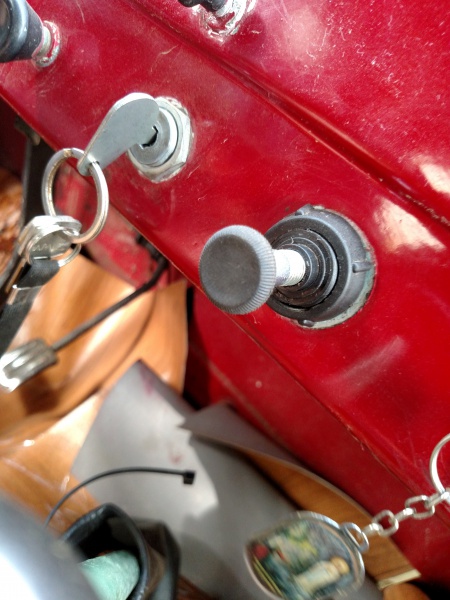

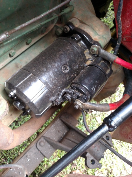

    Motor de arranque novo
    Anexo 491533Anexo 491534

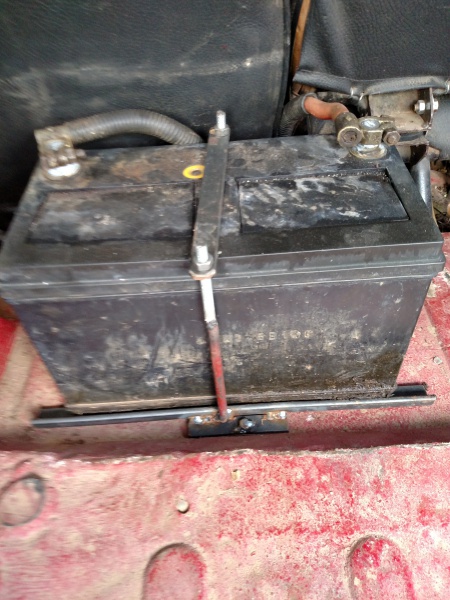

    Suporte da bateria ( Não ficou 100% ao meu ver)
    Anexo 491535
    Desligador novo.(o antigo quebro a espia e o botão era um parafuso)
