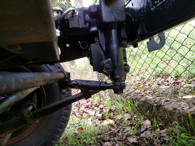

    A caixa da DH esta na ponta da longarina, a principio eu iria colocala no cofre, mas por indicação do mecânico coloquei na longarina para evitar que com o tempo se crie folgas no sistema de direçao, aquela peça que conecta a caixa original as barras de direção estava com uma folga astronômica por isso a opção de eliminala.

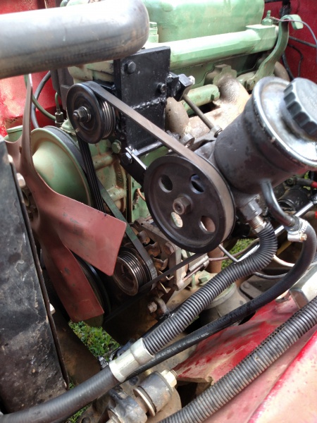

    segue as fotos prometidas. o atraso foi devido a um setor de direção que começou a mijar óleo assim que a bomba foi conectada....
    DH *O setor foi trocado pelo do omega e a bomba é da sw4.
