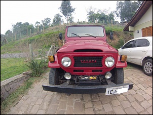

    Bom agora que estou com alguns dias de fórum, decidi criar um tópico pra minha VTR.
    Uma Band 84,capota de lona,motor OM-314, caixa 4M com 1º e 2º seca.
    Antes uma breve apresentação da Racola, Primeiramente sobre seu apelido, Minha amada mãe o deu para ela,devido a ausência de barulho e que de vez em quando ela precisa de uns ajustes finos......
    Adquiri ela de um senhor que a usava para ir de casa para o trabalho, já que as estradas vicinais daqui não são as melhores...
    Itens que pretendo instalar/concertar nela.
    Curto prazo ou melhor urgente!
    - Botão da marcha lenta no painel (para desligá-la tenho que puxar o acelerador para cima.)
    - Cano de descarga está solto e ira quebrar logo...
    - Instrumentos do painel, os únicos que funcionam são o voltímetro e o da temp.
    - Motor de arranque parece estar pesado.
    - Passar a bateria do para choque para o cofre.
    (estes itens só para poder andar tranquilo.) Pois o resto da Mec esta OK.
    Longo prazo:
    - DH
    - Rearqueamento dos feixes.
    - pneus + agressivos.
    Detalhe sua finalidade não é para trilhas, é para passeios nos fins de semana.

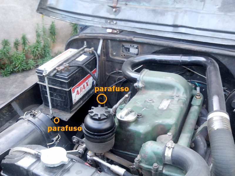

    A bateria está em um péssimo local, não deu pra ver se os polos estão bem isolados, mas fique atento. O lugar original é embaixo do banco do motorista.
    Caso opte por levá-la para dentro do cofre, estude todas as futuras modificações que tem em mente, para que um upgrade não inviabilize outro (ex: snorkel, filtro seco, DH, AC, turbo e intercooler, etc.).

    Hercilio como o banco do motora não é original não tem espaço, e no banco do carona tem o tanque que ocupa um belo espaço, e como meus planos é apenas para um DH, pretendo até colocar uma bateria de 170A no lugar desta, para garantir o inverno.......
    E a band já esta na mecânica para abrir o motor de arranque.

    O suporte original para colocar a bateria no cofre é difícil de encontrar. O companheiro Capt Gottlieb desenvolveu uma adaptação que é uma alternativa interessante:
    Toyota Bandeirante 1980 - Capota de lona - RACOLA-459037d1397263918-turbina-do-om-364-battery-5.jpg
