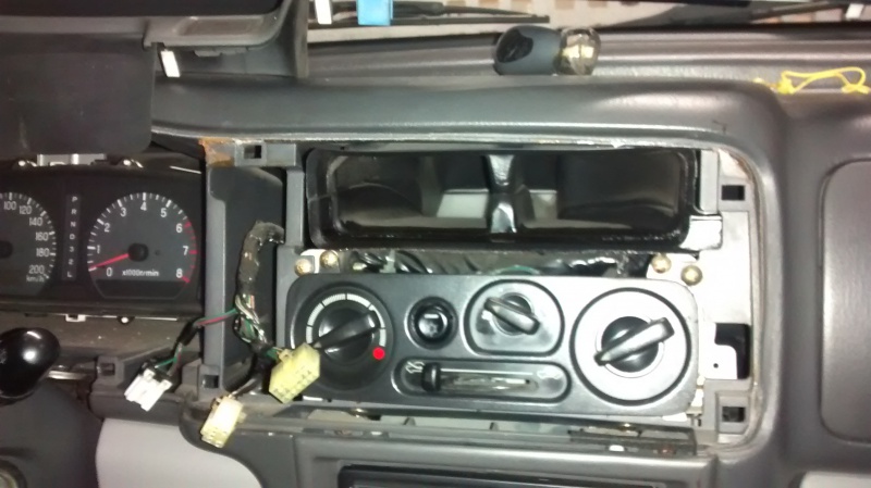

    Hj dei uma de Meccano... desmontei o painel para ver como melhorar a iluminacao fraquinha do painel... facimmmm ...
    Deu uma melhorada mas quero mais... Agora vou a caca das lampadas gota...

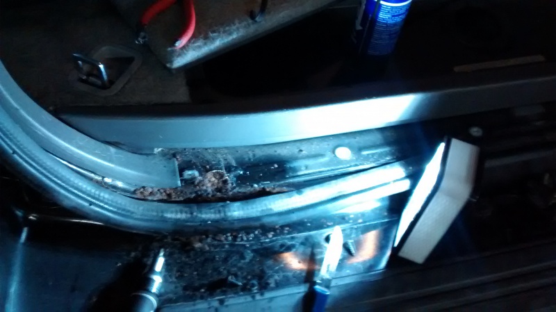

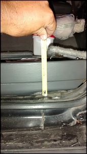

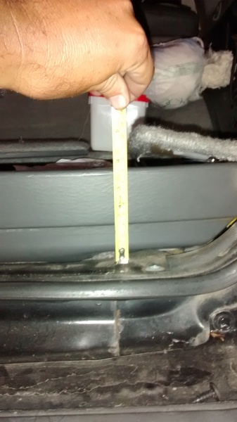

    Depois fui iniciar a desmontagem dos porta trecos que tem no maleiro da pajero... Eles roubam 10 cm na altura (meu ponto critico..) ... mas ... depois que tirei alguns parafusos e pecas vi um pontinho de ferrugem mas depois que puxei a borracha ...viche ... um pontao!! ... raspei e tentei tirar toda a ferrugem... um banho de wd40 ... e ... nao sei..rs ..o que fazer ? o que passar ?? como nao afetou muita coisa e a parte fica coberta com a borracha, acho que vou simples tratar e deixar la..

    Olá Abel, vixi! quem procura e fica fotucando acaba achando!!! mas ta simples de ajeitar , ainda mais se vc ficar com o carrão por mais tempo. esse tipo de cuidado até valoriza o transporte!
    De uma boa raspada no local, passe ferox, tente usar ESSE, porque existem outros convertedores de ferrugem, mas necessitam de agua para serem neutralizados.
    Depois use zarcão e faça o retoque na cor se necessário.
    Moleza de arrumar e combina com o capricho com o painel. quero ver voce chegar na caixa de ar quente...

    Valeu pelas dicas Meccano. Vou tentar achar estes produtos...

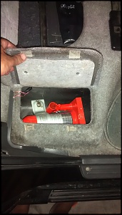

    Dei uma checada na chave, macaco,etc... fiquei impressionado, olha o nivel ...tudo arrumadinho, chaves na sacola de couro da mitsubishi, macaco presso , ... realmente tive muita sorte nesta vtr... ta tudo muito bem cuidade..

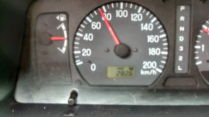

    Tive que postar.. Peguei o jeito do v6... 280km , meio tanque!!!! Velocidade media 90km/h!!!

    Metade de um tanque de quanto? 100 litros? Rsrsrs.
    Brincadeira, amigo.
    Abraços e feliz Natal.
    Muito bom Abel!
    Qual o tamanho do tanque da Sport? 92L como o do Sufão?
