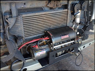

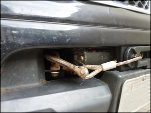

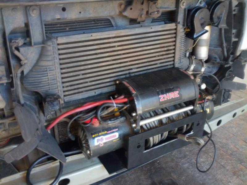

    Instalei o guincho. Fiz o projeto da base e mandei dobrar as chapas e cortar no plasma. Queria que o guincho ficasse o mais embutido possível, consegui
    Miniaturas de Anexos Miniaturas de Anexos Frontier 2010 - The Black Ship-guincho-1-.jpg   Frontier 2010 - The Black Ship-guincho-2-.jpg   Frontier 2010 - The Black Ship-guincho-3-.jpg

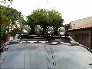

    Já tinha uma barra com farois de teto da outra Xterra. Na Frontier o ideal seria instalar uma barra de led, mais leve e ficaria mais harmoniosa esteticamente. Mas o tempo pra chegar do exterior e o preço me fez desistir da ideia de instalar agora, então fiz algumas adaptações na barra que eu tinha e instalei ela. As lâmpadas são Xenon 4300 k e tenho capas para os faróis, uso é somente em situações fora de estrada mesmo.
    Miniaturas de Anexos Miniaturas de Anexos Frontier 2010 - The Black Ship-farois-1-.jpg   Frontier 2010 - The Black Ship-farois-2-.jpg

    Ficou MUITO discreto o guincho. Consegue passas as medidas do suporte e o modelo do guicho? Eu tenho vontade de colocar uma na SW4, mas só de ficar tao discreto quanto. Assim, com as medidas do seu suporte eu verifico o que é possivel.

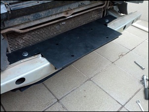

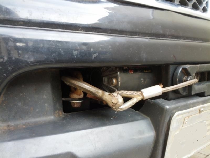

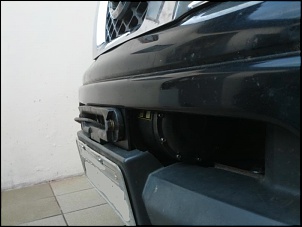

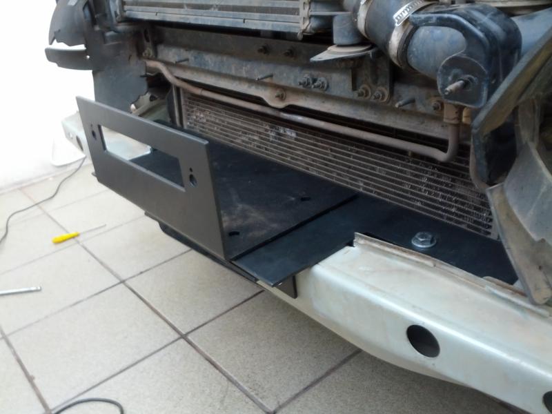

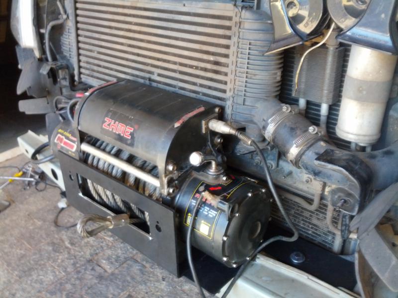

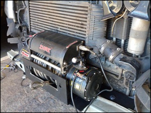

    Rubens, obrigado. Como não achei nada comercial e pronto que me atendesse (deixar o guincho embutido), acabei por fazer o suporte na medida, coloquei o guincho provisoriamente onde eu queria e fui tirando as medidas e fazendo moldes de papelão na escala 1:1. Depois levei todo o projeto pro cara da chapa de aço cortar, furar e dobrar. São várias peças, fiz modular para ficar fácil de montar. O guincho é um ZHME, a "ponte" de solenóides não é tão baixa, já vi guinchos com altura menor, o que sem dúvida ia facilitar e muito a instalação. Mas eu não ia comprar um guincho novo só por conta disso, pois esse eu já tinha e foi usado poucas vezes. Abaixo algumas fotos da etapa já de montagem final e ajustes. Tem 2 suportes que não dá pra ver nas fotos, eles ficam entre a barra de ferro do parachoque original e o chassis e são dobrados para ajudar de apoio na base principal, onde o guincho vai apoiado. Esses suportes são presos nessa base pelos parafusos que se vê na 1ª foto da base. Também fiz um suporte específico para fixar a argola para o gancho ficar preso quando não está usando o guincho. Outro detalhe é que tive que rotacionar a parte onde tem a alavanca de engate/desengate do guincho, para ficar numa posição que permitisse ser utilizada. E claro, não pode ter dó de cortar a capa de plástico do parachoque rs, rs. rs
    Passar as medidas acho que não adianta muito pois as viaturas são diferentes, mas você pode tirar algumas idéias a partir das fotos. De qualquer modo se você quiser as medidas mesmo assim, eu faço algumas anotações do desenho do projeto, tiro uma foto e envio pra você, sem problemas.
    Miniaturas de Anexos Miniaturas de Anexos Frontier 2010 - The Black Ship-montagem-1-.jpg   Frontier 2010 - The Black Ship-montagem-2-.jpg   Frontier 2010 - The Black Ship-montagem-3-.jpg   Frontier 2010 - The Black Ship-montagem-4-.jpg   Frontier 2010 - The Black Ship-montagem-5-.jpg
