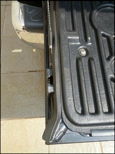

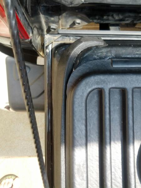

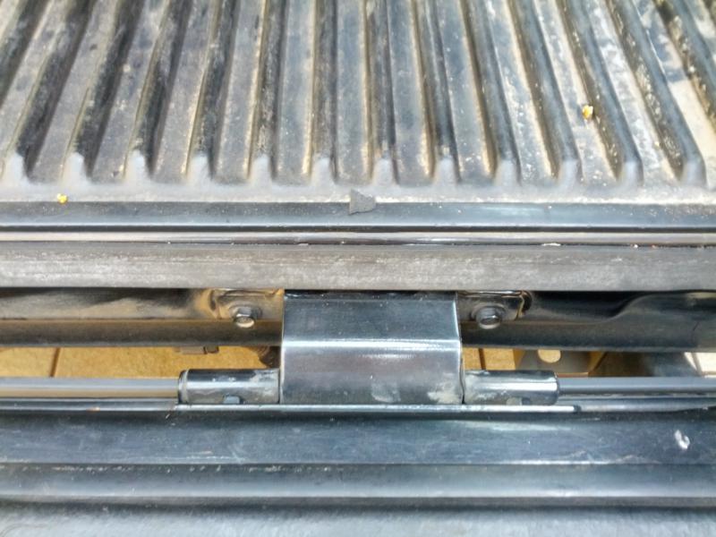

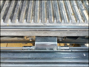

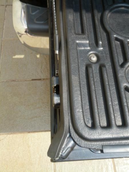

    Atualizando com as últimas novidades da viatura ... Instalei borrachas de vedação na tampa da caçamba, evita entrada de água e poeira. A intenção é que aguente um pouco também uma passagem mais funda por água, vamos ver se funciona pra isso ... rs, rs, rs
    Miniaturas de Anexos Miniaturas de Anexos Frontier 2010 - The Black Ship-vedacao-cacamba-1-.jpg   Frontier 2010 - The Black Ship-vedacao-cacamba-2-.jpg   Frontier 2010 - The Black Ship-vedacao-cacamba-3-.jpg

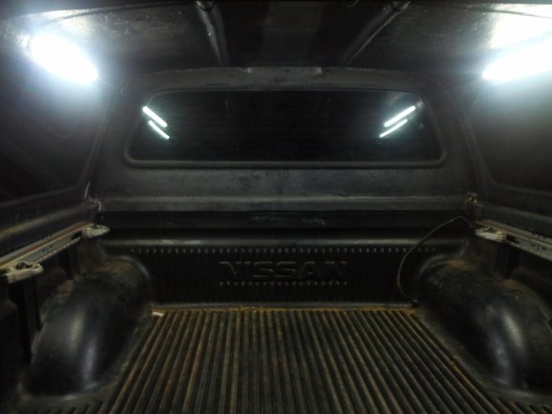

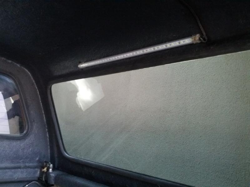

    Instalei 2 barras de led para iluminar a caçamba internamente.
    Miniaturas de Anexos Miniaturas de Anexos Frontier 2010 - The Black Ship-led-1-.jpg   Frontier 2010 - The Black Ship-led-2-.jpg

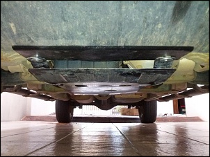

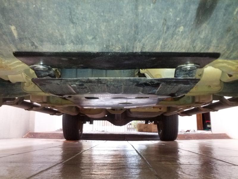

    Instalei um protetor inferior. Só encontrava protetor pequeno, que vai embaixo do radiador. Estava cogitando até fabricar o protetor maior quando encontrei um fabricante que faz o protetor comprido, que protege todo o carter do motor e chega até o câmbio. E consegui comprar direto do fabricante a um preço show. O protetor pequeno está o original, de plástico . Para reforçar um pouco a parte debaixo desse plástico, que é a mais sensível em raspar, fabriquei uma sobrechapa em metal, na foto abaixo é a chapa mais preta, logo a frente.
