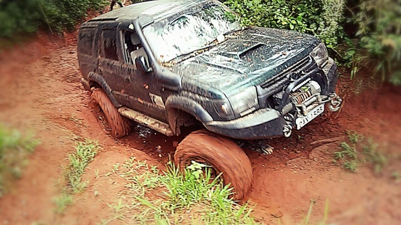

    olá companheiros de batalha...atualizando as informações
    segue a ficha das ultimas alterações na suspensão, o que eu puder ajudar outros foristas fico a disposição:
    Eixo dana 44 dianteiro troller pantanal com hi-steer relação 4,56
    Eixo dana 60 traseiro troller pantanal relação 4,56
    Molas dianteiras com 4 laminas da band + jumelos revolver
    Molas traseiras com 4 laminas da band longa+ jumelos revolver
    amortecedores dianteiros MB 1113
    amortecedores traseiros MB 608
    Bloqueios eaton eletrico dianteiro e traseiro
    rodas aro 16 de ferro com bed lock
    Espaçadores dianteiros de aluminio de 38mm
    caixa direção toyota SR5
    Guincho traseiro agora é o de 16.000 bremen que estava na dianteira
    Na dianteira o guincho é um Ekron 15.500
    restante do carro mantida as alterações anteriores
    Mecanico: Anderson Darros da Darros off road.
  • 04/08/2016, 17:17
    Cavendra
    3 Anexo(s)
    Anexo 533818Anexo 533819Anexo 533820
  • 04/08/2016, 17:22
    Cavendra
    2 Anexo(s)
    Anexo 533821Anexo 533822
