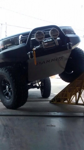

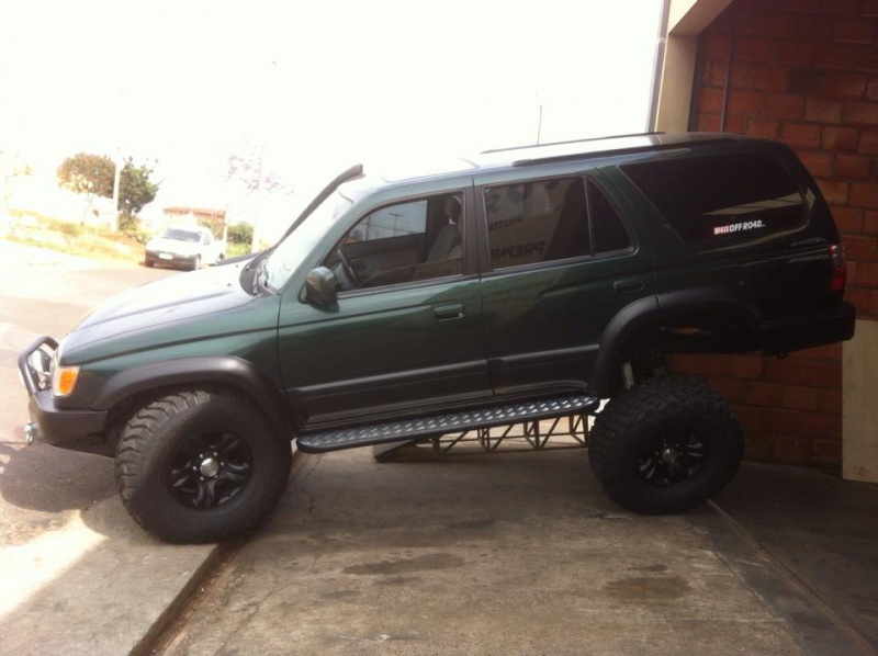

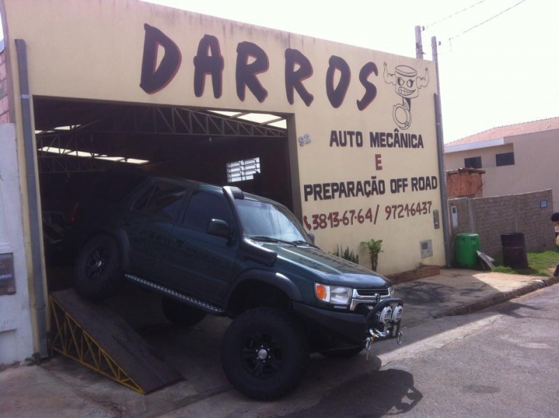

    sw4 v6 saiu do forno toda preparada em 3 meses
    segue minha viatura, comprada original, super conservada e com leve transformação...
    body lift 2", suspensão retrabalhada e com lift, snorkell ogz, pneus yokohama geolander 315,75/16 , rodas originais pintadas em preto vinilico, espaçadores 38mm ARB, parachoques dianteiro e traseiro off road, suporte do guincho dianteiro reforçado direto no chassi, guincho dianteiro embutido 16.000 kg, guincho traseiro 8500 embutido sob a carroceria, skid plate em aço inox, novas protecoes chapa de aço 1/8, reduzida e tanque

    Parabéns !! Ficou show.
    Qual vai ser a utilização ?

    bom dia, é para levar a familia toda para trilhas e passeios off road, a principio em um raio de 300 km, e ir até um nivel medio de dificuldade. tenho filho pequeno e um carro fechado era imprescindivel.

    Animal a sua VTR! Parabéns pelo capricho nos detalhes, um forte abraço.
    trocou a relação?

    Nivel médio! Cavendra, sua VTR escala até o Pão de Açucar! Parabéns! Você trocou a caixa de direção pra colocar esses pneus?

    segue exatamente igual. a tocada curiosamente é qse imperceptivel. o motor v6 nao desenvolve muito mas tem muita força

    olá, não troquei, a principio andando no asfalto esta normal, e ainda nada vazando. por enquanto estou tomando o cuidado de não ficar forçando fim de curso no esterço. Vamos ver agora que for para o barro. Apesar no BL e do SL o paralama precisou ser cortado por dentro para ampliar. obrigado!
