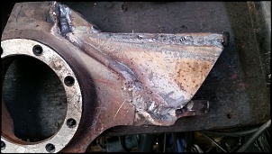

    segue a foto dos eixos.sw4 v6 saiu do forno toda preparada em 3 meses-img-20150703-wa0006.jpgsw4 v6 saiu do forno toda preparada em 3 meses-img-20150703-wa0004.jpg
    tinha esquecido de mencionar a relação desses eixos é a 41x9 ..... 4,56

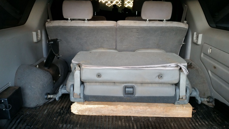

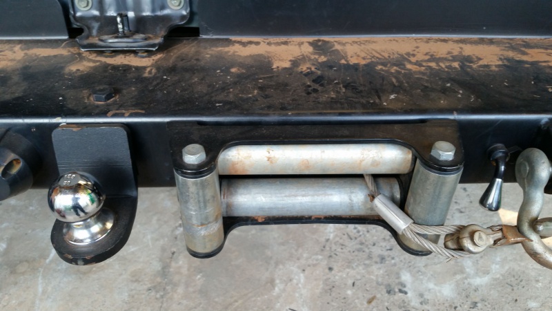

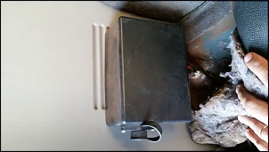

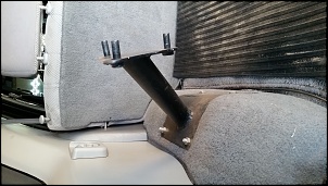

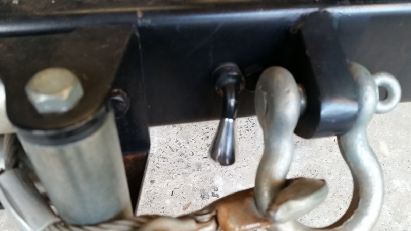

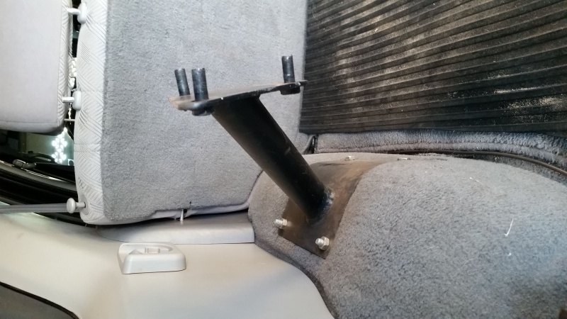

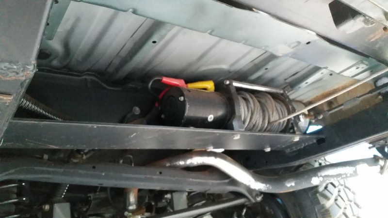

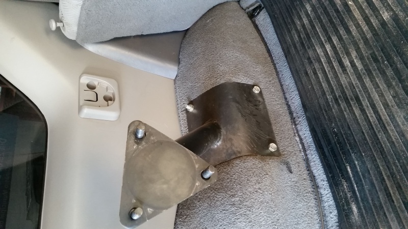

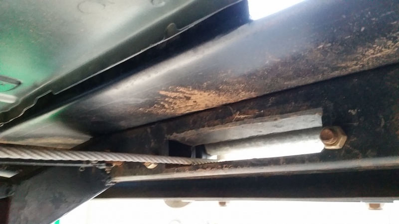

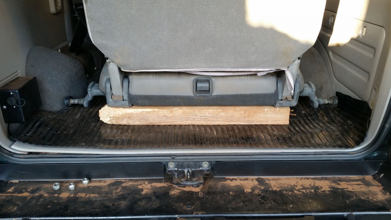

    segue as fotos do guincho traseiro. Ficou no lugar do estepe, que foi para o porta malas, assim como também a central eletrica do guincho. Porta malas agora também ganhando um banco para a criançada. O guincho está instalado o controle sem fio também. Agora com o banco extra o estepe deve ir para um bagageiro no teto que ainda não entrou na pauta.

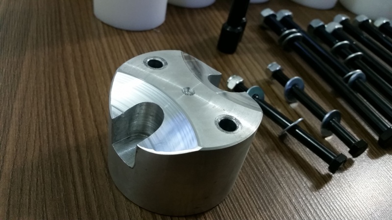

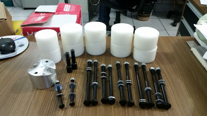

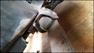

    O body lift, são espaçadores que colocados juntos aos coxins da carroceria e o chassi, elevam a carroceria do veiculo dando uma aparencia mais alta ao veiculo. Não altera em nada a suspensão do veiculo.
    O suspension lift, é a elevação do veiculo por meio de alterações nos amortecedores e molas, que pode se dar com o uso de calços de aluminio ou plasticos de engenharia, ou ainda pela troca de molas e amortecedores (como os Ironman, ARB, "Molas Dr. Guilherme+amortecedores da prado" etc...)
    Atendendo a pedidos fiz uma quantidade limitada de kits seguindo a mesma receita dos meus.
    Usei blocos de PEAD que são muito próximos aos UHMW dos kits americanos. É um plastico de engenharia de polietileno de alta densidade (muito superior ao nylon) com baixo coeficiente de atrito, além de alta resistência quimica e impactos.
    Para o espaçador de direção usei aluminio de tarugo maciço, esse mesmo que usa para fazer comandos hidraulicos em centros de usinagem.
    Os parafusos de 10mm como vem sem banho quimico de proteção de fabrica, banhamos todos com banho KTL que vai proteger contra corrosão.
    O que não fiz, é o suporte para elevar o parachoque(mesmo porque algumas SW4), e as chapinhas que é para rebaixar o radiador.
    Outra observação é que na parte de mangueiras e fios que precisou ajustar descrevi o que precisou na V6 a gasolina, na versão diesel deve mudar pouca coisa, mas o padrão dos blocos é igual.
    Qualquer duvida meu telefone é 14-9-9671-8831 e-mail: cassio.vendramini@gmail.com
    qtdade Unitario Total
    Espaçador direção aluminio c/parafusos 1 240 240
    Bloco PEAD 50mm x 2" 2 14 28
    Prolongador alavanca cambio/tração 2" 2 20 40
    Bloco PEAD 65mm x 2" 8 18 144
    Parafusos 10mm 8.8 c/ porca + 2 arruelas 10 5,2 52
    Banho químico 20,00 12 4 48
    552

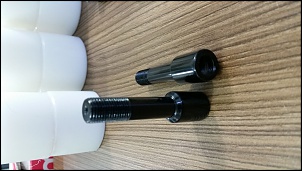

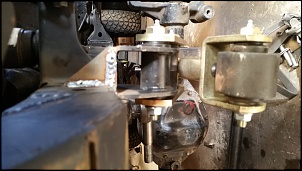

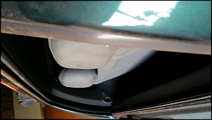

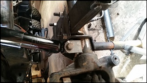

    O espaçador de direção fica montado dessa forma no acoplamento da barra de direção, tem um corte na peça que permite a borracha movimentar na mesma forma da original e o encaixe dos pinos de segurança (que existem de fábrica caso a borracha se rompa)

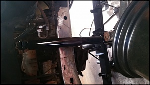

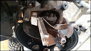

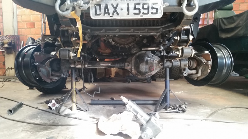

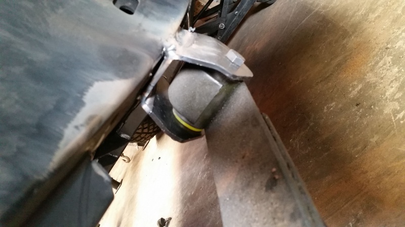

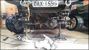

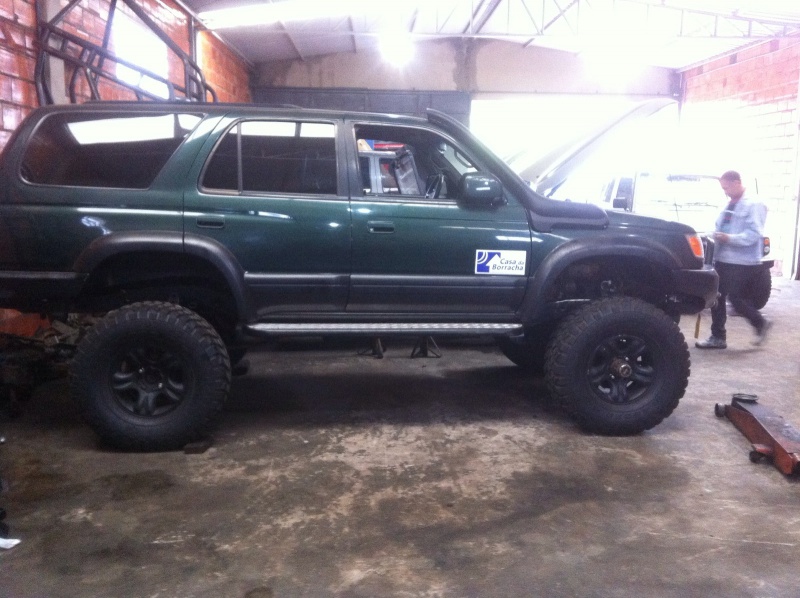

    Feliz 2016 a todos. Começar o ano com as novidades!
    Os eixos rígidos já foram para baixo. Dianteiro d44 e traseiro d60. Feixes de mola da band longa na traseira, mais jumelos revolver.sw4 v6 saiu do forno toda preparada em 3 meses-img-20151230-wa0034.jpgsw4 v6 saiu do forno toda preparada em 3 meses-img-20151230-wa0034.jpgsw4 v6 saiu do forno toda preparada em 3 meses-img-20151230-wa0034.jpgsw4 v6 saiu do forno toda preparada em 3 meses-img-20151207-wa0107.jpgsw4 v6 saiu do forno toda preparada em 3 meses-img-20151207-wa0107.jpg

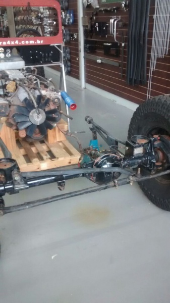

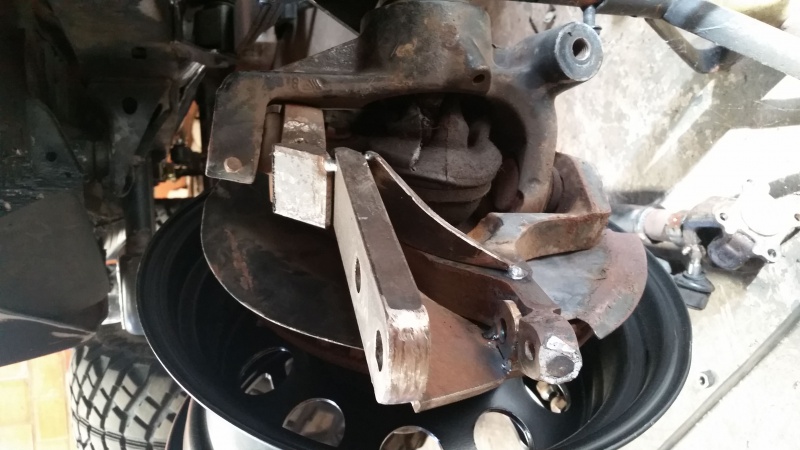

    Últimas novidades. ..eixos no lugar, agora acertar a nova caixa de direção , revisar os eixos e montar os cardãs. sw4 v6 saiu do forno toda preparada em 3 meses-img-20160113-wa0068.jpg
