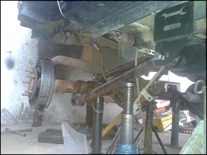

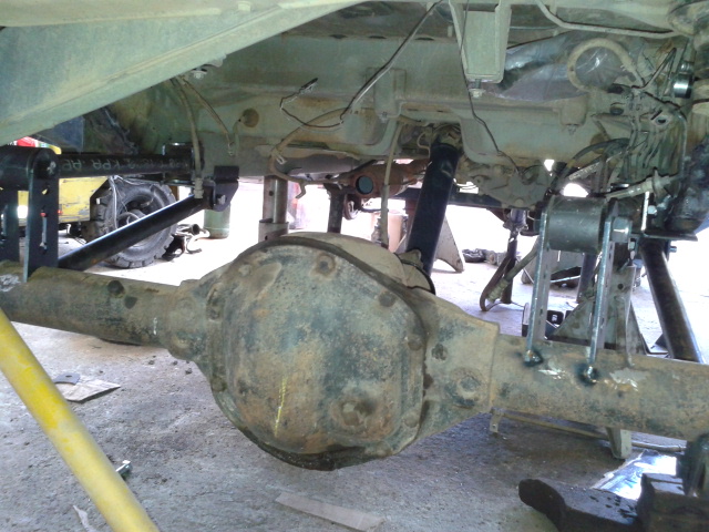

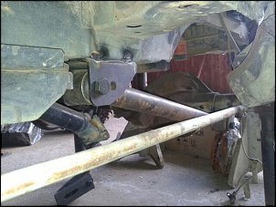

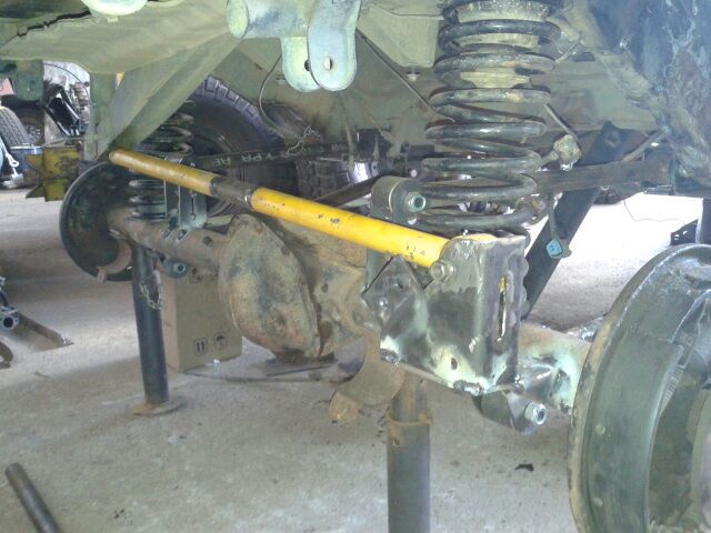

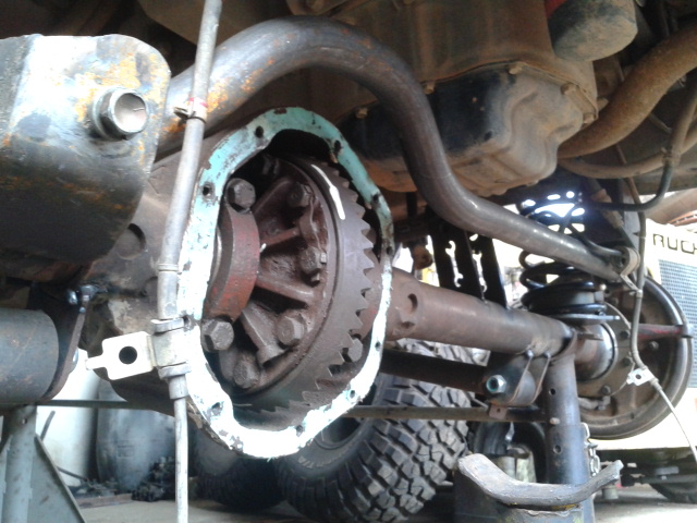

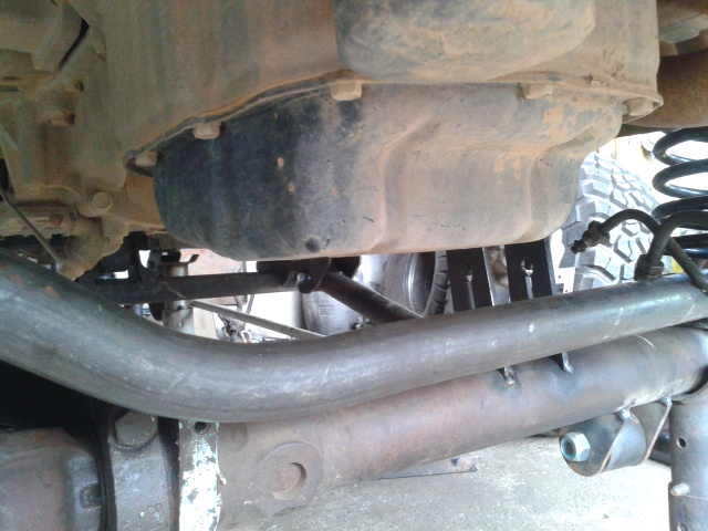

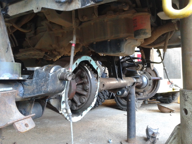

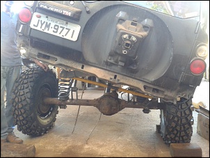

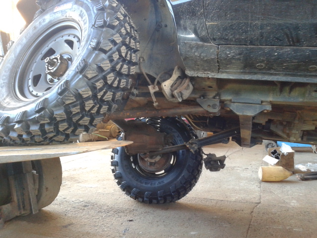

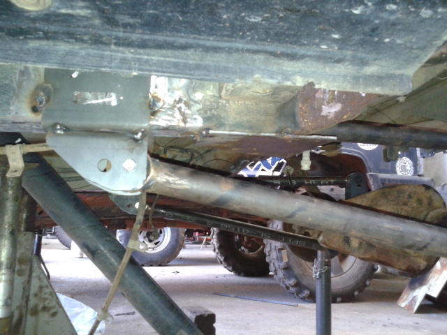

    oba..oba..oba.... agora com boa parte das peças do quebra-cabeças em maos, a montagem dá um gás..
    gabaritagem do eixo traseiro e links da suspensao.. e de cara um grande pepino a resolver... a bola do diferencial traseiro da rural é 10mm deslocada a direita o que faz com o que a ponta do pinhao/cardã fiquem fora do "tunel" que existe no tanque... como o Felipe já havia desde o inicio do projeto falado em mudar a localizaçao do tanque, creio que agora essa será a soluçao mais pratica..

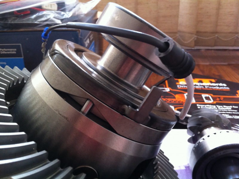

    Usuário Avatar de Lantimant
    28/10/2010

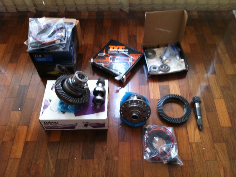

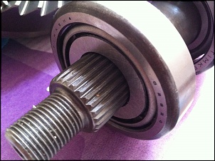

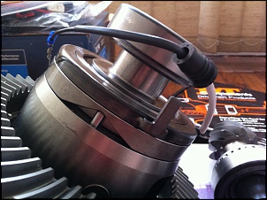

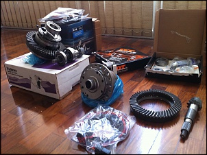

    Pajero TR4 Monster - Projeto SAS : D44 + 4link + extras-img_5636.jpgPajero TR4 Monster - Projeto SAS : D44 + 4link + extras-img_5637.jpgPajero TR4 Monster - Projeto SAS : D44 + 4link + extras-img_5638.jpgPajero TR4 Monster - Projeto SAS : D44 + 4link + extras-img_5639.jpgPajero TR4 Monster - Projeto SAS : D44 + 4link + extras-img_5640.jpgPajero TR4 Monster - Projeto SAS : D44 + 4link + extras-img_5641.jpgPajero TR4 Monster - Projeto SAS : D44 + 4link + extras-img_5642.jpg

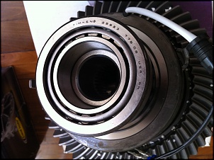

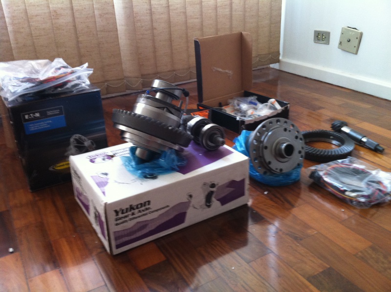

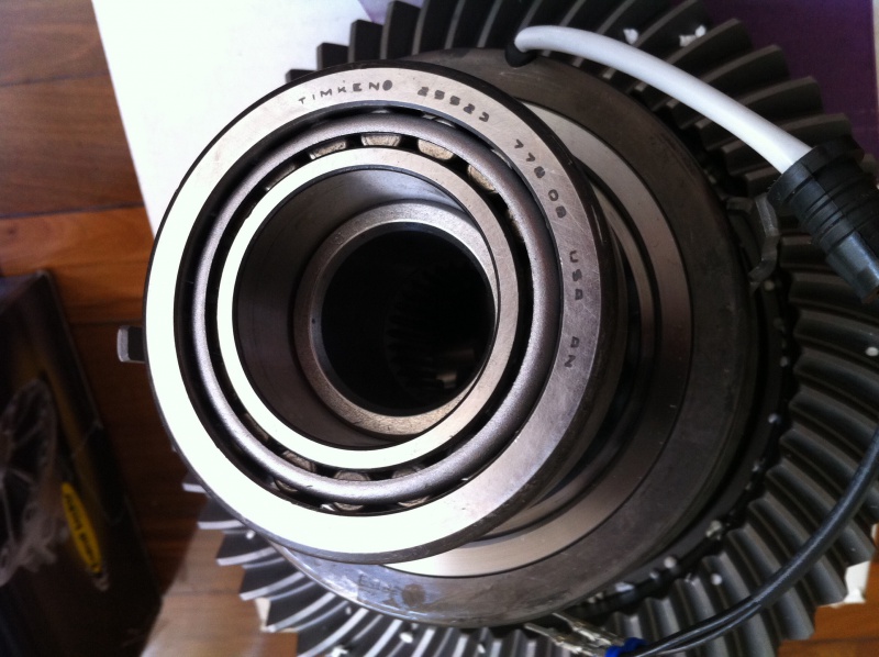

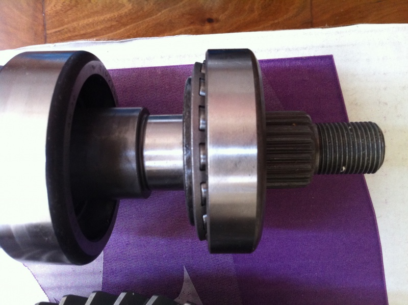

    Fala ai Pessoal!
    Mantendo a carga periódica de atualização. "Coração" dos eixos.. kits gêmeos para DANA 44. - Eaton E-Lockers 19969-010 - Install Kits e CPs da Yukon 5.89
    O projeto todo vc acompanha em www.facebook.com/Tr4Monster
    abs!!
    Dono da TR4Monster - www.facebook.com/Tr4Monster

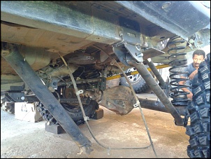

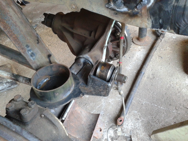

  • #28
    Usuário Avatar de Fabil
    23/09/2003
    7,446

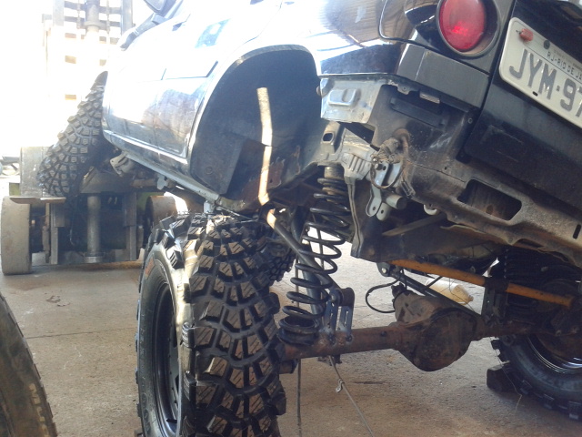

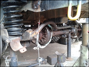

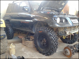

    continuando os trabalhos na suspa traseira
    Miniaturas de Anexos Miniaturas de Anexos Pajero TR4 Monster - Projeto SAS : D44 + 4link + extras-20141203_152856.jpg   Pajero TR4 Monster - Projeto SAS : D44 + 4link + extras-20141203_152839.jpg   Pajero TR4 Monster - Projeto SAS : D44 + 4link + extras-20141203_152819.jpg   Pajero TR4 Monster - Projeto SAS : D44 + 4link + extras-20141203_152754.jpg   Pajero TR4 Monster - Projeto SAS : D44 + 4link + extras-20141203_152804.jpg

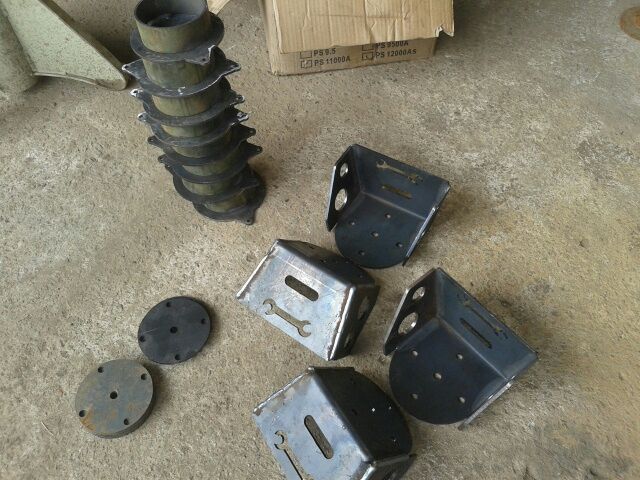

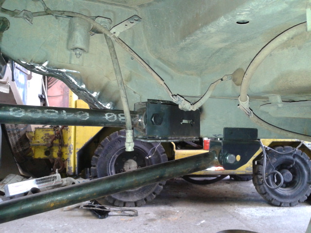

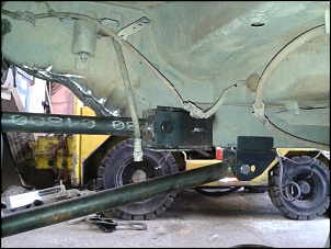

    Agora é minha vez de postar.. hehe. Uma evolução na suspensão traseira e iniciando a montagem da dianteira...
    Pajero TR4 Monster - Projeto SAS : D44 + 4link + extras-img_5979.jpgPajero TR4 Monster - Projeto SAS : D44 + 4link + extras-img_5991.jpgPajero TR4 Monster - Projeto SAS : D44 + 4link + extras-img_5992.jpgPajero TR4 Monster - Projeto SAS : D44 + 4link + extras-img_5993.jpgPajero TR4 Monster - Projeto SAS : D44 + 4link + extras-img_5994.jpg

    Fabil, por acaso o dana da rural 4x2 não tem a bola central?
    Willys Cj5
    Tracker 2008
  • #32
    23/09/2003
    7,446
    tem sim, sinhô... mas o Felipe já havia comprado o par de eixos de rural 4x4.. já comprou kit de semi-eixos em cromo, flutuante etc.. agora já teremos de usar esse mesmo..
    mas mesmo com o eixo de bola central tenho minhas duvidas se daria espaço para o tanque, na TR4 original ele fica a poucos cm do cardã e pinhao..

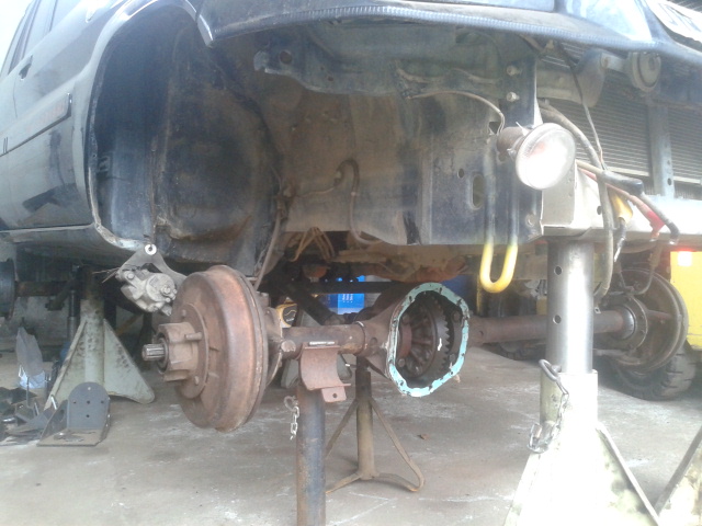

  • #33
    23/09/2003
    7,446

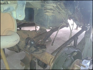

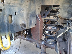

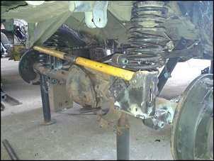

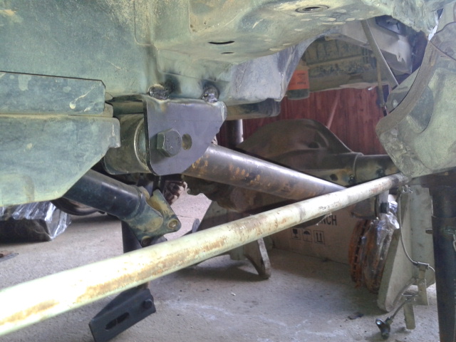

    pré montagem da dianteira, fixaçao suportes panhard, etc...
    Miniaturas de Anexos Miniaturas de Anexos Pajero TR4 Monster - Projeto SAS : D44 + 4link + extras-20150129_075835.jpg   Pajero TR4 Monster - Projeto SAS : D44 + 4link + extras-20150129_075758.jpg   Pajero TR4 Monster - Projeto SAS : D44 + 4link + extras-20150129_075747.jpg   Pajero TR4 Monster - Projeto SAS : D44 + 4link + extras-20150121_172448.jpg

  • #35
    23/09/2003
    7,446

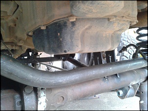

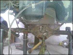

    barra panhard dianteira no lugar.... mas o carter.... hhummmmmmm
    Miniaturas de Anexos Miniaturas de Anexos Pajero TR4 Monster - Projeto SAS : D44 + 4link + extras-20150211_074741.jpg   Pajero TR4 Monster - Projeto SAS : D44 + 4link + extras-20150211_074750.jpg   Pajero TR4 Monster - Projeto SAS : D44 + 4link + extras-20150211_074804.jpg

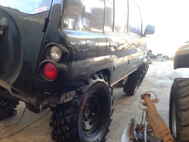

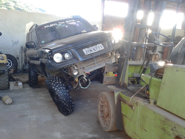

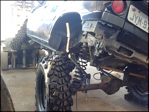

    monstro sustentado pelas proprias patas... já saiu das muletas
    Miniaturas de Anexos Miniaturas de Anexos Pajero TR4 Monster - Projeto SAS : D44 + 4link + extras-20150212_180546.jpg   Pajero TR4 Monster - Projeto SAS : D44 + 4link + extras-20150212_183337.jpg   Pajero TR4 Monster - Projeto SAS : D44 + 4link + extras-20150212_183413.jpg   Pajero TR4 Monster - Projeto SAS : D44 + 4link + extras-20150212_183429.jpg   Pajero TR4 Monster - Projeto SAS : D44 + 4link + extras-20150212_183441.jpg   Pajero TR4 Monster - Projeto SAS : D44 + 4link + extras-20150212_183453.jpg   Pajero TR4 Monster - Projeto SAS : D44 + 4link + extras-20150212_183518.jpg   Pajero TR4 Monster - Projeto SAS : D44 + 4link + extras-20150212_183529.jpg
