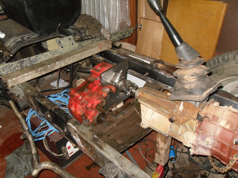

    Ihh. Meccano .. ainda não terminou .. ainda falta fazer a parte de tras do chassis .. mas ate o final do ano termino .
    Fiz solda elétrica E6013 por fora e por dentro e depois esmerilhei e coloquei um reforço interno conforme manual do jeep , cinta de 3/16 encima e embaixo e para não ficar duvida coloquei duas secções retangulares com chapa de 4mm nas emendas de alongamento .. acrescentou cerca de 30 kg a mais no peso , mas a troca de motor perdi um 100kg ainda estou no lucro ..

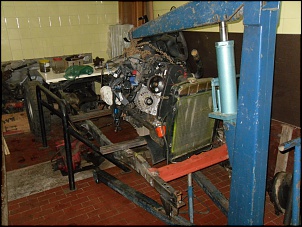

    Vamos lá .. atualizações de natal
    Jeep Ford 1971 - Coyote-sam_9199.jpgJeep Ford 1971 - Coyote-sam_8992.jpgJeep Ford 1971 - Coyote-sam_9225.jpg

    Mais uns ups grades ...
    Jeep Ford 1971 - Coyote-sam_9393.jpgJeep Ford 1971 - Coyote-sam_9753.jpgJeep Ford 1971 - Coyote-sam_9406.jpg
    Caixa direção s10
    Disco de freio Mds F1000 com pinça de freio s10
    Manga de eixo ensimec
    Flutuante na traseira ...
