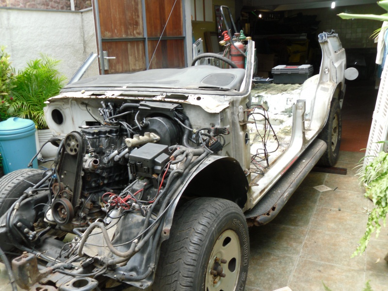

    Chegou o doador ..
    Deu um trabalho pra transformar em conversivel ...

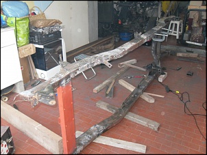

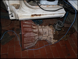

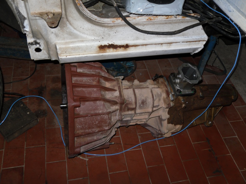

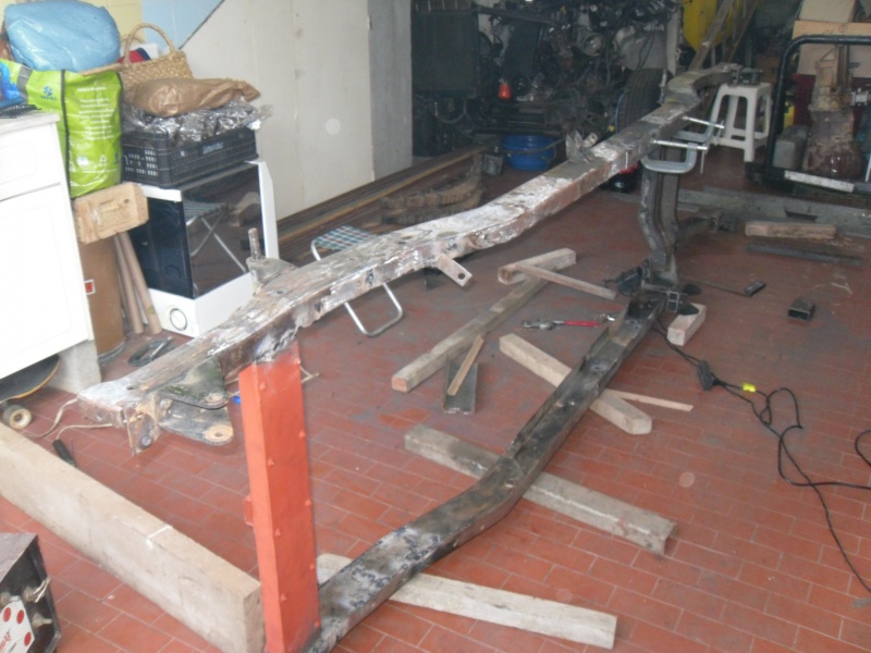

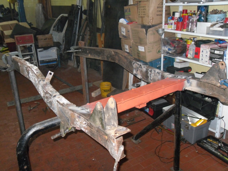

    As coisas aqui estao meio paradas por grana , mas vamos lá com as atualizaçoes .
    Jeep Ford 1971 - Coyote-pro01-249-.jpgJeep Ford 1971 - Coyote-pro01-268-.jpgJeep Ford 1971 - Coyote-sam_8988.jpg
    Chassis alongado , falta os reforços ,
    Reduzida para revisao e flange .
    Motor , cambio e eletrica , separados

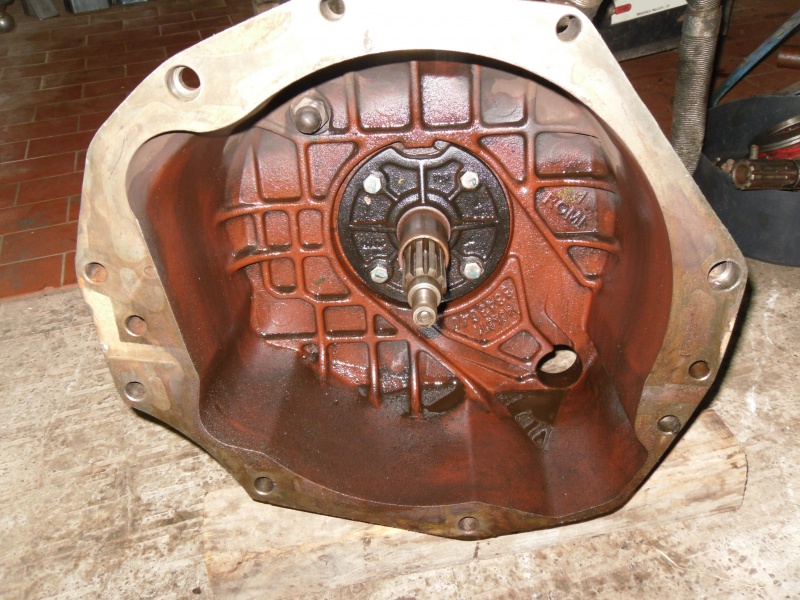

    Reduzida chegando do torneiro ... deu trabalho , mas ta ficando bom ..
    Trocando tudo , pino chorão , e todos rolamentos e retentores ..
    Jeep Ford 1971 - Coyote-sam_9190.jpgJeep Ford 1971 - Coyote-sam_9203.jpgJeep Ford 1971 - Coyote-sam_9199.jpgJeep Ford 1971 - Coyote-sam_9335.jpg

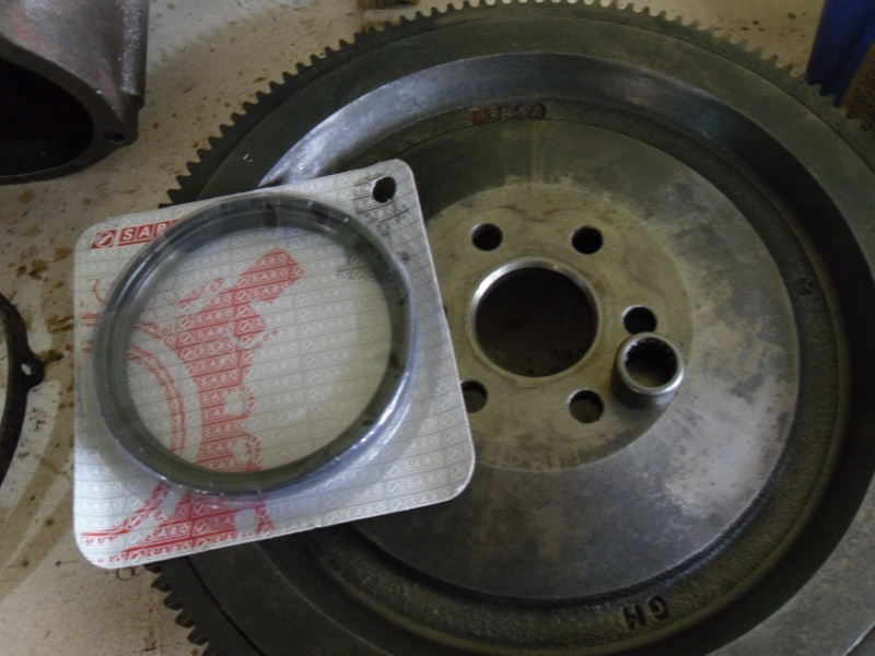

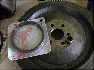

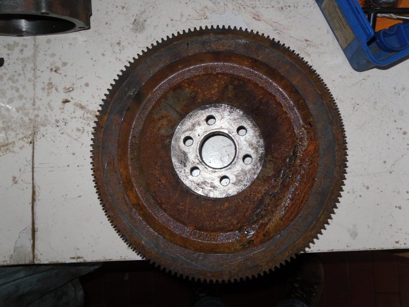

    Trato no motor , troca de retentores , polimento no volante e troca de embreagem ..
    Jeep Ford 1971 - Coyote-sam_9209.jpgJeep Ford 1971 - Coyote-sam_9214.jpgJeep Ford 1971 - Coyote-sam_9217.jpgJeep Ford 1971 - Coyote-sam_9219.jpgJeep Ford 1971 - Coyote-sam_9223.jpg

    Olá Meloni, rapaz! que belo trabalho de reconstrução das vigas do chassi!!
    Como voce fez a proteção por dentro dos perfis? Vc pensou em galvanizar tudo?
    Muito bom! e nos mantenha atualizados,
