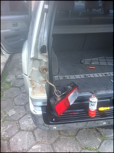

    Aparentemente o carro está muito íntegro. Peguei ela na sexta-feira dia 11/04/2014 e comecei com uma limpeza externa e dando o trato que ela merece. White lub nas trancas, retirei as luzes da placa que estavam com um quilo de terra cada uma e retirei também as lanternas traseiras.

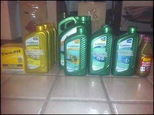

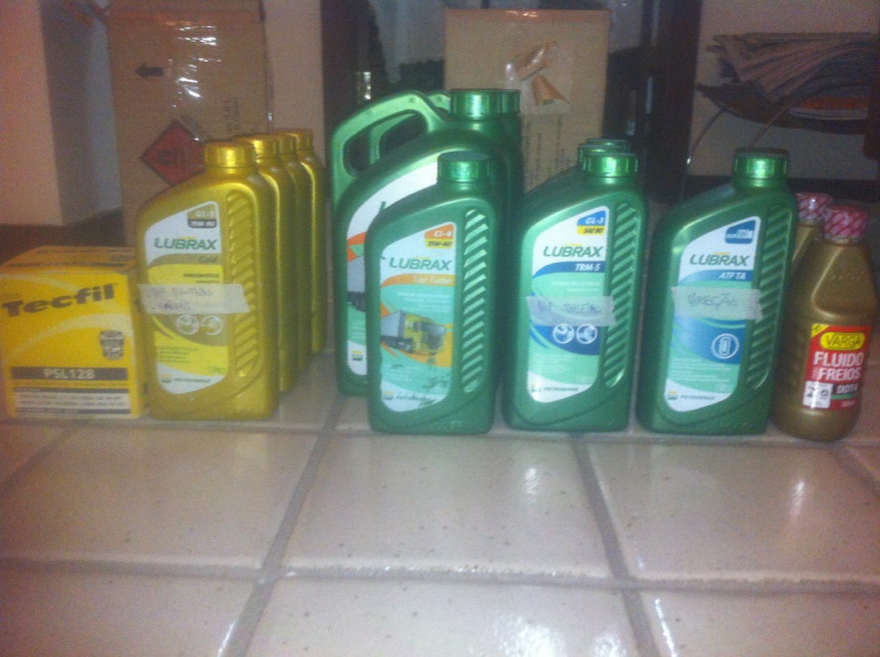

    Ontem, sábado, foi dia de dar um trato na tapeçaria que estava com diversas manchas... suei mas ficou legal! Ah, também fiz compras: 7 litros de BR Top Turbo; 3 litros de Lubrax GL5 LS (API GL-5 SAE 90 para o diferencial traseiro); 4 Litros de Lubrax Gold (API GL-5 75W90 para diferencial dianteiro, caixa de marcha e caixa de transferência); 1 Litro de Dexron III para direção hidráulica e DOT 4 para os freios.

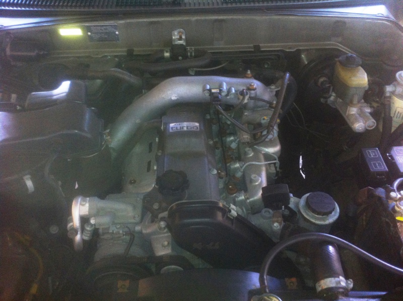

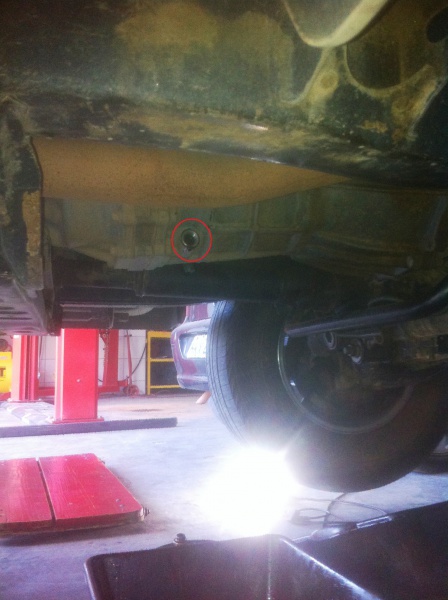

    Ontem a Monstrinha foi pro estaleiro e ganhou filtros novos de combustível, óleo e ar. Substituí óleo do motor, caixa marcha, caixa de transferência, diferencial traseiro e dianteiro, líquido do sistema de arrefecimento, óleo da direção hidráulica, óleo de freio, óleo da embreagem e graxa nos cardans e cruzetas. Como o mecânico é meu amigo, fiquei o tempo inteiro ajudando e dando "pitacos" no trabalho que ele estava fazendo... coitado...

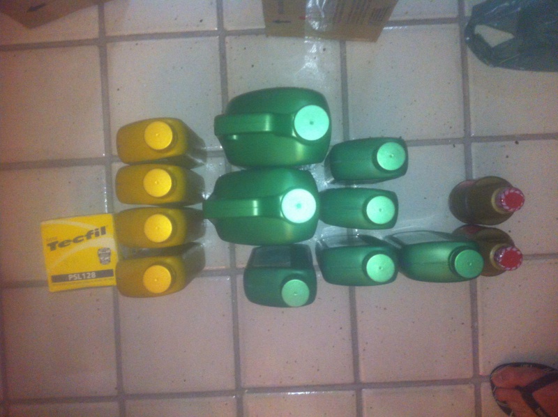

    Seguem as quantidades que entraram, lembrando que todos os óleos foram drenados por muito tempo, deixei sair bastante mesmo, até parar de pingar:
    - Diferencial traseiro 2,6L
    - Diferencial dianteiro 1,5L
    - Caixa de marchas 3,3L
    - Caixa de transferência 1,2L
    - Direção hidráulica 1L
    - Freio + embreagem 1L
    - 7 pontos graxeiros
    - acho que foram 10 litros do líquido de arrefecimento, não me recordo pois terminamos às 20h40m, já estava exausto...

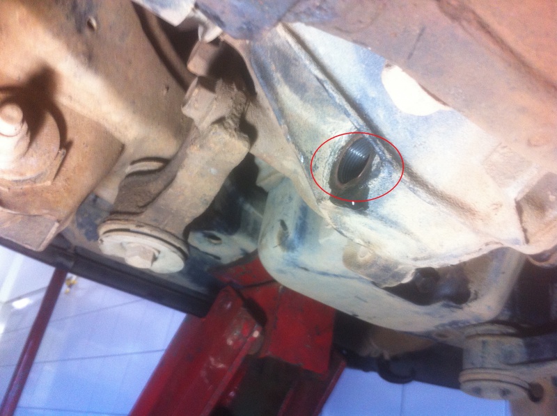

    O diferencial traseiro estava com muita borra na parte de cima do lado direito, alguns parafusos estavam frouxos e acabou vazando um pouco de óleo também. Neste caso apenas apertei os parafusos e vou observar se o vazamento vai continuar.

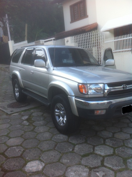

    Hilux SW4 2002 - "Monstrinha"-img_2004.jpgMonstrinha no dia em que peguei...

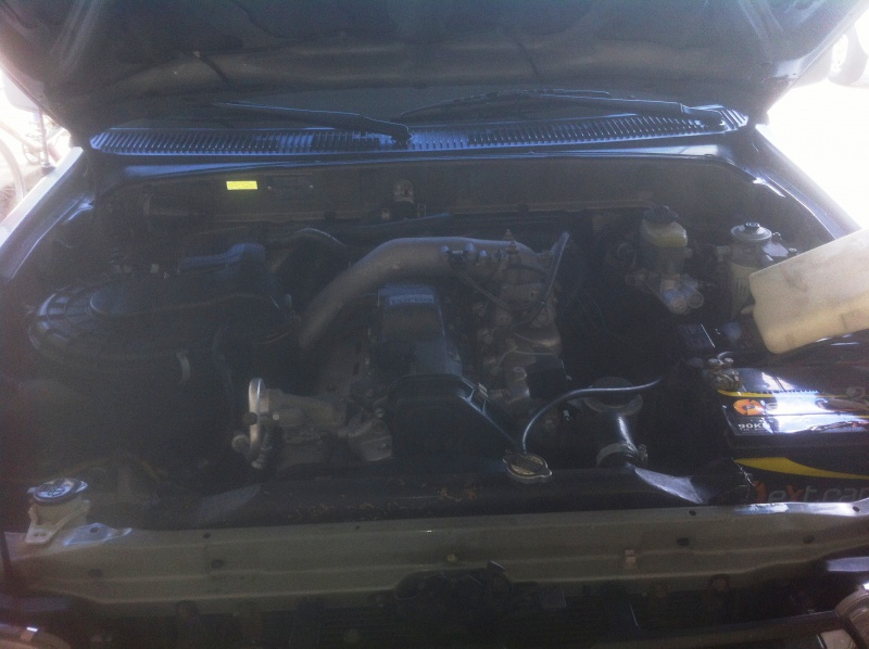

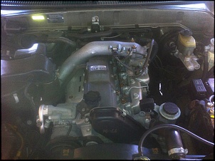

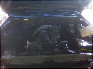

    Hilux SW4 2002 - "Monstrinha"-img_2003.jpg1Kzte ainda com fluidos "velhos"..

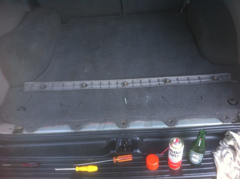

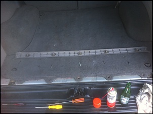

    Hilux SW4 2002 - "Monstrinha"-img_2014.jpgHilux SW4 2002 - "Monstrinha"-img_2018.jpgpequenos caprichos...

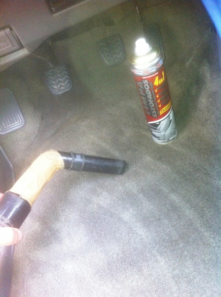

    Hilux SW4 2002 - "Monstrinha"-img_2019.jpgprodutinho milagroso, realmente funcionou: removeu manchas e deixou perfumada!

    Hilux SW4 2002 - "Monstrinha"-img_2029.jpgHilux SW4 2002 - "Monstrinha"-img_2030.jpgóleos...

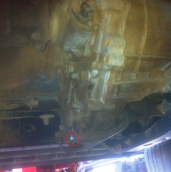

    Hilux SW4 2002 - "Monstrinha"-img_2046.jpgdrenando a caixa de marchas
    Hilux SW4 2002 - "Monstrinha"-img_2047.jpgcaixa de transferência...

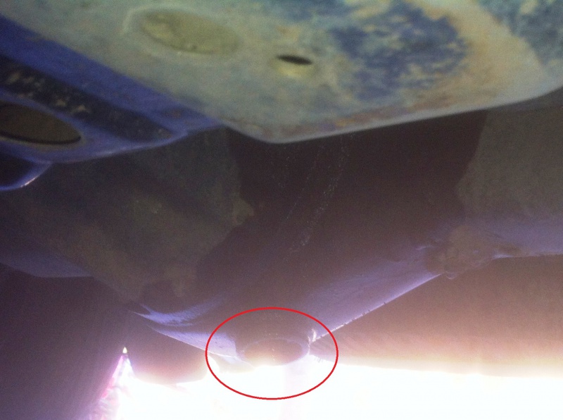

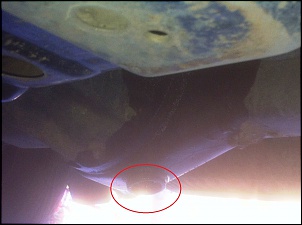

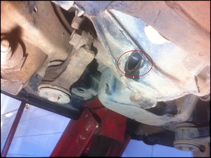

    Hilux SW4 2002 - "Monstrinha"-img_2049.jpgdiferencial traseiro...
    Hilux SW4 2002 - "Monstrinha"-img_2051.jpgdiferencial dianteiro

    Hilux SW4 2002 - "Monstrinha"-img_2041.jpgMonstrinha toda boba com fluidos e óleos novos e adesivo do Fórum!!!
