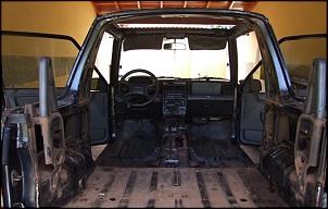

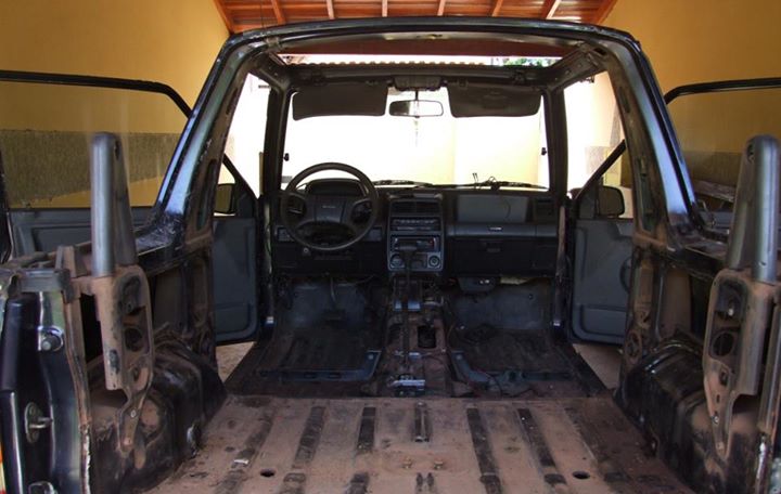

    Dias depois com a viatura já em casa, primeira diversão: desmontar inteiro, lavar, fazer um sistema de isolamento térmico e acústico e montar novamente....
    Ladainha foi pra arrancar os cilindros de gás natural sozinho, nada que um anos de rapel e algumas corrediças não resolveram...
    Depois de desmontando, lavei inteiro, isolei e troquei a lata de um ponto de ferrugem que tinha atrás do banco do motorista, pintei todo o assoalho com zarcão, com 4 mãos, fazendo uma camada de mais de 0,5 cm.
    Depois colei uma camada de uma lona isolante, usada em cobertura de casa, em todo o assoalho como nas laterais do carro. Por cima, coloquei uma manta de feltro de 1 cm, colando também no interior das portas e laterais do carro e por cima de tudo isso, o tapete original do carro....ficou espetacular.

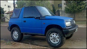

    Vamos lá....continuando o processo evolutivo....
    Um dia encontrei no Rolo4x4 um camarada de Jaraguá do Sul vendendo, parachoques de aço, guincho, estribos, peito de aço, proteção tanque, proteção de cambio e uns farois auxiliares...comprei depois de uma longa negociação e duas semanas depois já estavam instalados.
    Troquei os amortecedores traseiros pelos Turbogás da Suprema! Carro ficou infinitamente mais estável.
    Montei o som: pra que gosta de um som de qualidade, isso merece atenção, isolei os auto-falantes do painel, utilizei um Kit duas vias de 5" da MTX que tinha em casa, gera 200 wts RMS. Coube como uma luva no lugar dos auto-falantes laterais, instalei o crossver junto e o twitter na lateral tmb, só que alto, um pouco acima da altura do ouvido. Pra completar, uma caixinha selada de 12" 250 rms... tudo empurrado por um módulo de 1.200 rms...que até agora não achei um lugar fixo pra ele...
    Abaixo foto do Jaspion já com os acessórios novos instalados...
