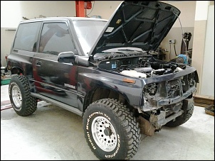

    Ola pessoal. Aproveitando o tópico vou perguntar pra quem já esta usando. Estou fazendo o lift do meu Vitara e só com os calcos de 3" de carroceria os pneus BF 31" que eu já tinha, entraram na boa. Sera que vai pegar na trilha ? Tenho o kit 2" de suspensão pra instalar, mas estava pensando se der para andar com os 31" sem o kit de suspensão é melhor, pois as homocineticas vao trabalhar na posição original. Oque vcs acham ? Fico aguardando.

    Ok Mairo e Florindo. Como já comprei o kit de suspensão acho melhor monta-lo para evitar surpresas. Segue uma foto do meu Vitara para vcs verem como ficou só com o body lift. Obrigado pelas dicas... ate mais.

    Essas rodas são offset -12? Pela foto, parece que os pneus saíram um pouco pra fora....eu tive problemas com a PRF, tive que colocar um alargador daqueles de borracha.....se for rodar bastante na BR, recomendo montar um...

    Ficou pra fora sim. Na frente as rodas são tala 7 e atrás 8. Eram as rodas que eu tinha no Samurai. Resolvi aproveitar para não gastar com isso agora. Porém se incomodar muito eu tenho um jogo de roda com off set menor e tala 8. Ate mais.
