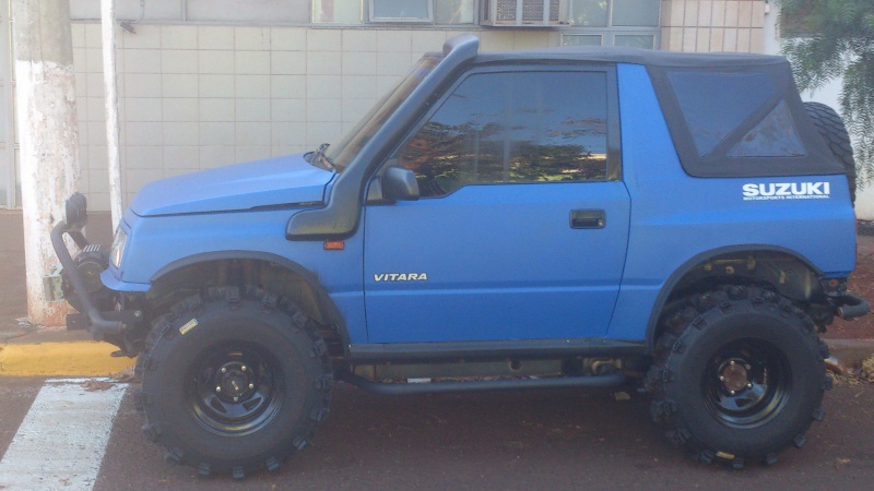

    A viatura hoje....quase no jeito! Mas cheio de coisa pra fazer, os protetores do motor, cambio ta tudo batendo, tem que reapertar tudo, mas estarei viajando nos 2 próximos fim de semana, chave pra cima só em setembro praticamente :\
    Próximos upgrades:
    Ir no Paraguai e montar um jogo de pneu 235x75x15 nas rodas originais.
    Montar um "tampão" fixo na traseira dele, sem os bancos, dividindo a traseira em dois andares. Cortar a capota velha pra fazer a cobertura apenas do teto do motorista e passageiro, fazer um "vidro" traseiro de acrílico, ficando como se fosse uma pick-up. No tampão vou fazer os suportes pra carregar os pneus em pé, igual as pick-up de rally!
    Aqui sempre tem evento nas cidades aqui perto, mas sempre de 100 km pra mais de distancia, então toda vez iria depender de alguém pra levar o 2º jogo de pneus.
    Ví isso em uma Sidekick grindo....vou deixar o tampão fixo, com a lona normal. Quando tiver que viajar, troco a capota e travo os pneus em cima!

    Tá ficando top...
    Em vez dos 235 eu partiria direto pros 31.. Como vc ja cortou os para-lamas e tá usando 255 recapado, creio que nao dar problema de raspar em nada.. Talvez de uma raspada nas longarinas do chassis pelo lado de dentro por causa dos off-set das rodas originais.
    Uma pergunta.. Qts metros de material usou pra envelopar ele todo??

    Fala Rodrigo,
    Então, antes eu tinha um jogo de BF Mud 31" nele nas rodas originais, ficavam parecendo um balão.....rsrsrs
    o que pensei foi o seguinte: achava os 31" muito pesado pra andar na cidade, viajar, pensei em colocar os 235x75 por causa disso, perde em "estética" mas como vou ficar com o outro jogo pra trilha, o fato de serem menor daria mais agilidade no dia-a-dia e pra viajar.....mas to analisando ainda....
    Rapaz, faz tempo que comprei, mas procurei no meu e-mail, eu comprei 20 metros, mas sobrou um monte, deve ter usado uns 12, 13 metros, mas vale lembrar que o meu é canvas, não tem teto, usa menos que o fechado.
