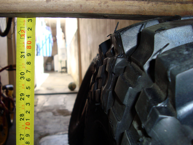

Os pneus tbem já foram definidos... VJ900 na medida 235x85x16... aproximadamente 33" polegadas de altura...

:palmas: Agora é socar um dana 44 na frente e uma dana 18 divorciada tá feita a encrenca :mrgreen:
fáci né?
E aí tuna, tranquilo? Se partir pra dana 44 vou ter que trocar os dois eixos, pela dificuldade em casar as relações de diferencial. o traseiro é 3,15 (13x41). Existe uma relação 9x45 pra esse braseixos que penso ser a mais adequada, mas ainda assim, não casaria com uma dianteira dana 44 e 9x44. Vamos rodar ela, depois penso no que fazer com os eixos. A reduzida é tranquilo pra adaptar, já tenho a flange do 260f pra dana18. Abraço e valeu pela visita.

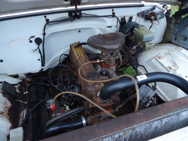

Mais algumas fotinhas da A10...

Bunito esse motor de arranque, hein?!?! :concordo:
E devagarinho a coisa vai se transformando em uma picape de novo! Mecânica simples e confiável!
