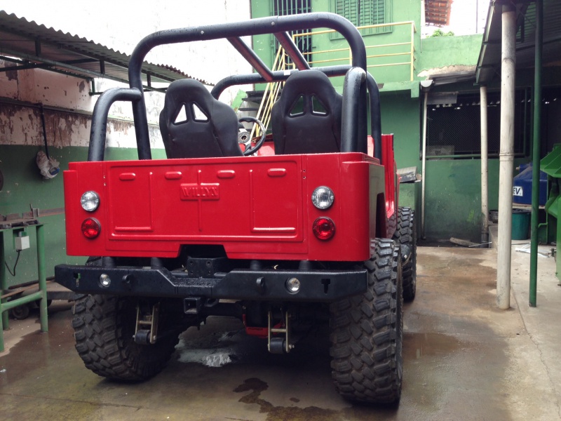

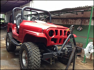

    Pois é galera, resolvi compartilhar com vocês o projeto de um amigo(Felipe) que algum tempo esta sendo montado e agora ja esta quase pronto, sempre digo pra ele colocar por aqui a viatura dele, mas nunca tem tempo então vamos nessa, espero que ele nos ajude por aqui a tirar qualquer duvida da galera... Sugestões são sempre mto bem vindas...
    Ele ja tem uma F-85 cm esse motor, mas parece q estava faltando uma "coisinha" mais, pq no CJ5 veio um TURBO pra apimentar o projeto...
    Vamos com o que esta sendo montado:
    CJ5 1979
    Motor do omega 4.1 6cc TURBO
    Fuel Tech FT300
    Caixa Clark 4M
    T-Case Willys
    Eixos Completos ENSIMEC HD 80mm DIANTEIRO E TRASEIRO
    Bloqueio FULL LOCKER
    DIFERENCIAL 9X44
    SPUA cm feixes da toyota band
    HIGH STEER ENSIMEC
    Carroceria de fibra FIBER 4X4 CJ5 com portas maiores, painel inclinado e grade MAMUTE
    Bancos SAN MARINO, CINTO 4 PONTOS
    Parachoque traseiro POWER
    Guincho MECANICO EKRON35
    FREIO A DISCO NAS 4 RODAS(DIANTEIRO KOMBI E TRASEIRO FIAT)
    Hidrovacuo e cilindo mestre da KOMBI
    Direção Hidraulica da L-200
    Tanque traseiro de 70L em PVC com bomba de combustível interna e outra externa de 12bar, magueiras de combustível tipo AEROQUIP(INOX)
    RODAS KOMBAT TALA 10"
    PNEUS COLOSSUS MAX com 96cm de diâmetro, maior que 40"(em carcaças 35x12,5R15)
    O MONSTRO esta nos finalmente ja, pelo menos é o que esperamos, essa semana esta fazendo a parte elétrica, para na próxima semana instalar a Fuel Tech e fazer os devidos acertos de motor.
    Depois disso é o tempo que ja chegaram os pneus, aew vamos ver oq iremos fazer para os mesmo caber, esses 35" da Colossus vem maior que os 40", talvez aumentar um pouco os calços de carroceria, ou cortar um pouco a carroceria... Vamos esperar pra ver..

    CJ5 4.1 6CC TURBO... mais um monstro que surge... "quase pronto"-felipe1.jpgCJ5 4.1 6CC TURBO... mais um monstro que surge... "quase pronto"-felipe2.jpgCJ5 4.1 6CC TURBO... mais um monstro que surge... "quase pronto"-felipe3.jpgCJ5 4.1 6CC TURBO... mais um monstro que surge... "quase pronto"-felipe4.jpg
