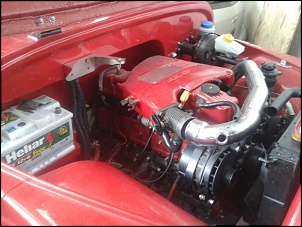

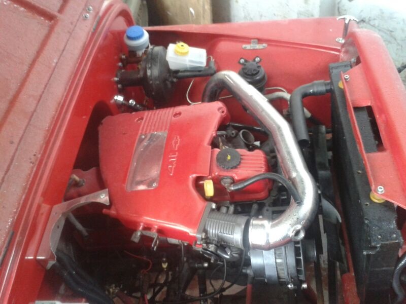

    A eletrica continua em construção, essa semana ainda deve ficar pronta e vamos mandar para o preparador pra colocar o motor pra funcionar e fazer os devidos acertos na FUEL TECH...
    Galera que usa esse motor, tem sugestão para PRESSÃO DA TURBINA?!?

    Fala amigo, parabens pelo CJ, o meu que era 4.1 opala turbo + Clark 260f + D18 WIllys http://www.4x4brasil.com.br/forum/fr...14-5-a-56.html (CJ5 1955 ''Pitbull'': GM 6cc 4.1 Turbo, 38.5x14.5) ate o ano passado esta recebendo esta semana:
    MPFI 4.1 TURBO / ALCOOL / TURBO .50/.70 C/ 1KG / IE PANDOO e CAMBIO/REDUZIDA BAND.
    A minha T-case andei com os 38.5'' 100% bloqueados os dois eixos umas 30 trilhas, somente quebrei uma vez, indo ate carcaça para o saco, mas ate aguentou bastante Equipe Jeep & Cia --- Brusque / SC ai tem bastante videos andando.
    Que embreagem voce vai usar? Acabou de chegar a minha ontem Ceramica/membrana dupla
    A embreagem dele foi comprada na Fenajeep o ano passado, de cerâmica cm o disco ja calibrado segundo o Felipe, esses dias vou passar no Mecanico e pergunto pra ele se era duplo ou simples...
    ta usando qntos kg na Turbina?!?
    esses motores são um absurdo de forca!
    Quais pneus tu usa??? E qual relacao de diferencial!?

    Citação Postado originalmente por willtroller Ver Post
    Muito bom, vai ficar parecido.
    No 4.1 250s andava com 0.5 á 0.8, agora no mpfi vou de 1.0 kg.
    Creepy Crawler 38.5x14.5 , mas logo vou recapar um jogo de 38x13 e por nele.
    Relação 5.375:1 (8x43).
