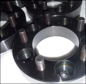

    Minha s10 dupla voltou do mêcanico com o BL de 3" instalado. Até aí, ok! Levei direto para a montagem dos pneus (31"x10,5"/15"). E logo, o que eu já imaginava aconteceu... Devido ao off-set da roda, os pneus pegam no chassí qndo totalmente virados. Minha primeira opção são os espaçadores. Me disseram que estes interferem diretamente na qualidade de balanceamento das rodas... Procede??? É seguro ultilizar este ítem??
    Por favor, quem puder me fornecer informações sobre os espaçadores, me ajudará infinitamente!!!

    Arranja rodas com off-set negativo. Mangels é uma boa opção.
    Pra minha Ranger comprei com furação de Jipe e mandei um torneiro passar pra furação Ranger. 200,00 de MO. Até lá tu evitas virar todo jogo.

    Esse problema ocorre na S10 pois o chassis tem um angulo pra fora dentro da caixa de rodas. Mas se resolve facilmente.
    Basta colocar rodas com off set negativo, que deixam a S10 muito mais bonita na minha opiniao. Dá pra rodar ate com 33 com um pouquinho de cortes nos paralamas.
    O probleminha é que nao sei porque as fabricantes nacionais não possuem modelos pra S10 com off set pra fora.
    Entao as soluçoes podem ser: refurar rodas de outra viatura, ou pegar rodas de ferro e alterar o off set. (o que fiz na minha e fica bem bom se for feito por uma firma boa)
    Ainda existe a possibilidade de importar um jogo de rodas mas isso seria mais caro. Nos USA tem diversos modelos de rodas Off Road pra S10.
    Poste fotos da S10............ to curioso.
    Isso é meio que gambi heim....
    Acho melhor procurar uma roda adequada ao veiculo já com o off-set negativo se não achar usa espaçadores desde que de procedência.

    Galera, acabei optando pelos espaçadores. Comprei os da AVM feitos em alumínio e paguei 460 pelo jogo completo. Eles tem 38mm de largura.
    Confesso que o resultado me surpreendeu!!! O carro ficou lindo!
    Mas é lógico que nem tudo é um mar de rosas... Pasmem; naturalmente, não pega mais no chassí... TÁ PEGANDO NO PÁRA LAMA!!!!!!! Fiquei puto!
    O problema agora, é qndo se vira meia roda só. Com o carro parado, maravilha... Mas com a suspensão trabalhando, pega um pouco no canto inferior do pára-lama.
    Pelo que notei, ou dou um jeito de subir um pouco mais a dianteira, ou precisarei rebater d leve esse cantinho (embaixo, próximo a porta).
    SOCORRO!!!!
    *Vou tirar fotos esse final d semana e posto aqui ok?!

    Leo, pode até ser Gambi, porém como aros da Mangels com furação pra Ranger e S-10 é peça rara e quando acha é um absurdo, essa opção serviu muito bem.

    Solução pro teu problema é muito simples: esmeril ou serra de cortar metal. E vai sem dó...........
