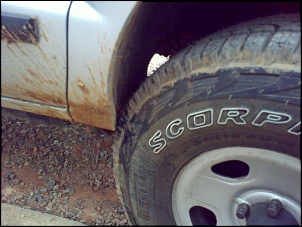

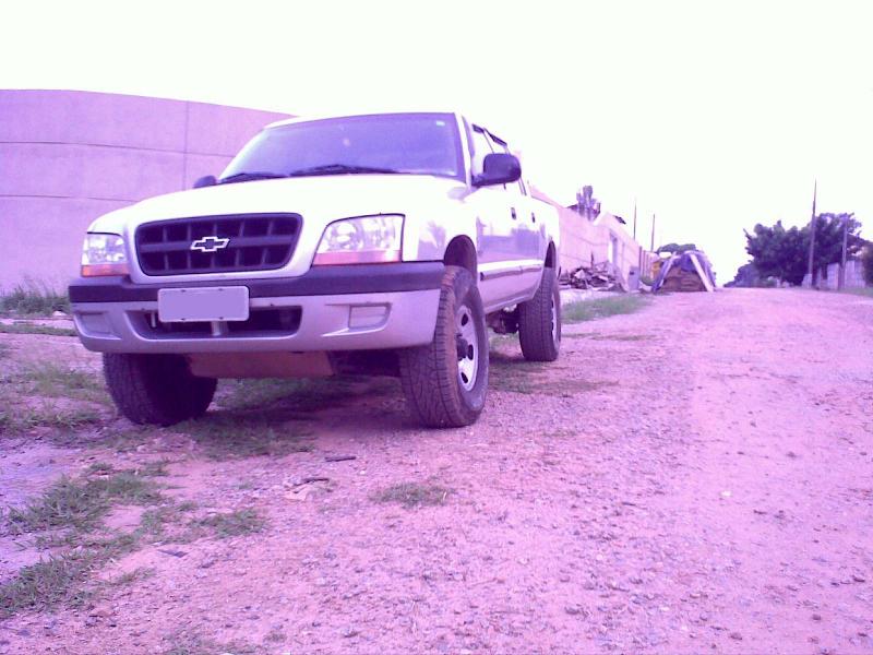

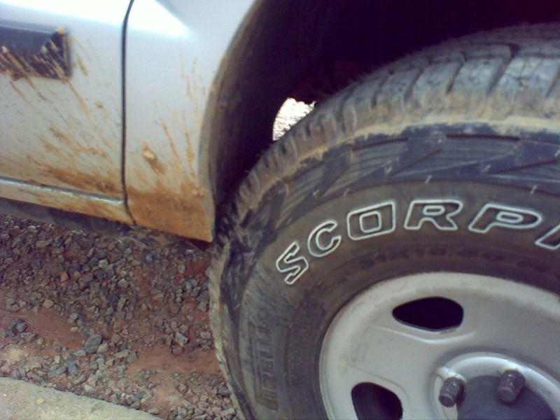

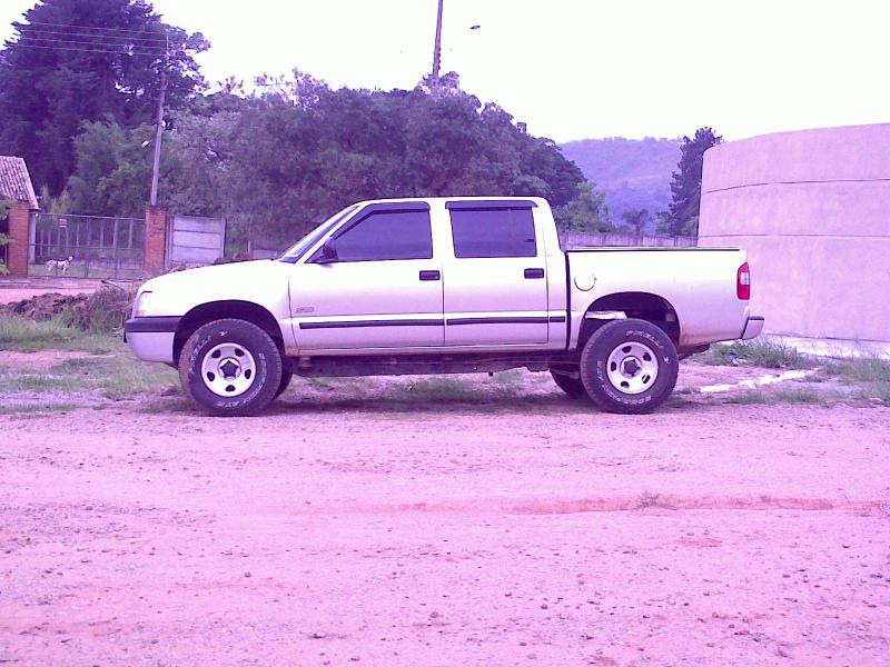

    Aqui etão algumas fotos (desculpem pela qualidade...)
    Uma delas mostra exatamente onde raspa o pneu.
    Com relação ao consumo, lógico q já estava ciente que aumentaria em função das dimensões do pneu... O que eu quis dizer, é que com a calibragem mais baixa, o consumo aumentou descaradamente!

    Ficou bonita a S10...
    Mas o pneu ta muito perto do para-lama.

    Acho que não terá jeito mesmo... dá-lhe esmeril!!!
    Estou com outra dificuldade; acertar a pressão dos pneus.
    Estou usando Pirelli Scorpion ATR 31x10,5/15. E o vendedor calibrou os pneus em 32 libras e 30 libras (frente e trás). Quando fui montar os espaçadores, o borracheiro sugeriu 40 libras geral. Resultado... O carro não anda; PULA!!!
    O site da pirelli não informa a pressão indicada para o modelo. Quando a pressão estava em 32/30, achei o carro amarrado demais e meu consumo aumentou em 30%!!!!!!!
    Agora fico na dúvida... alguém, por favor, saberia me orienta qnto a isso??
    Obrigado.
    Daniel,
    Nao te preocupa que esses probleminhas ocorrem em qualquer adaptação no truck. Na minha S10 demorei um tempo pra acertar tudo.
    Pega a serra de metal ou esmeril e tira um pouco da ponta do paralama. Não precisa tirar muito nao pra andar com o 31. O problema é que a S10 tem uma ponta no paralama dianteiro coisa que ranger ou dakota nao tem. Não sei porque fizeram assim.
    Na minha tirei os cantos inferiores do paralama dianteiro e parachoque pra caber os 33.
    Cara e quanto a pressao dos pneus, esse borracheiro que colocou 40 libras é um ignorante!!
    Tire logo senao vai desmontar tua suspensao!! Eles acham que devido ao pneu ser grande tem que por mais libras........ eles acham que libras é tipo quantidade de ar e nao pressao.
    Entao deixe com 28 ou 30 libras................senao desmonta mesmo tudo.......
    Posta as fotos ai....
    abraco
