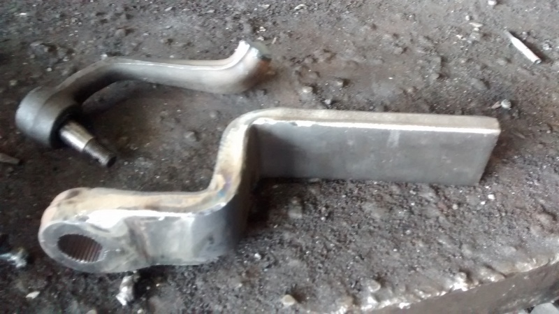

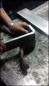

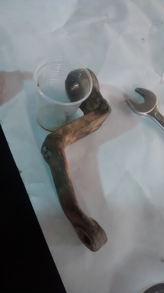

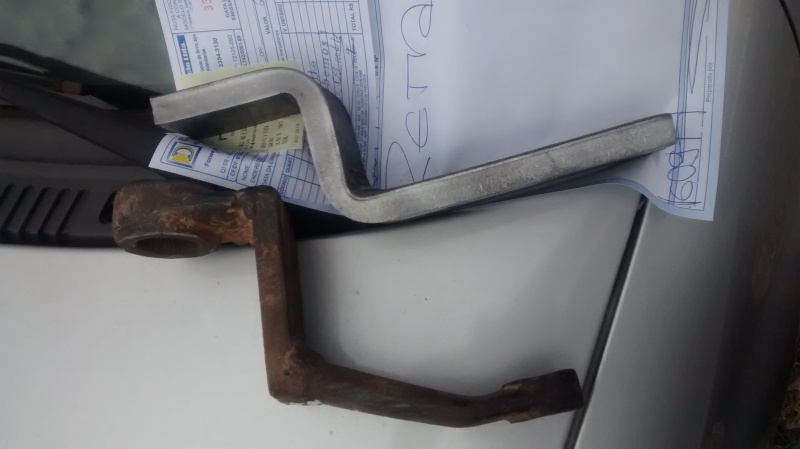

    Você viu as fotos que publiquei naquele tópico da "Caixa de direção - qual adaptar?" ???
    Lá detalhei a instalação e expliquei como fiz...
    Mas só para enriquecer a resposta, vou explicar novamente.
    1 - Comprei o Braço Pitman MOOG (Excelente marca!!! - importada), com a TJParts, com o Tiago Amleto de Moraes. AQUI O LINK NO ML
    2 - Como originalmente ela trabalha jogando o braço "pra longe" do chassi, eu comprei ela para aproveitar o Fresado.
    3 - Sendo assim, comprei uma chapa de metal e mandei dobrar nas no tamanho que medi e vi que não encostaria em nada, nem o Pitman e nem a barra.
    4 - Depois de dobrado, levei no Torneiro para cortar a fresa do Pitman Moog e soldar na cabeça da chapa que eu havia dobrado, criando assim um novo pitman, só que com o fresado original Moog, que encaixa PERFEITAMENTE na nossa caixa do Dodge Dart / Charger.
    5 - Tive que fazer o braço pitman também por que eu não queria um terminal SOLDADO diretamente no Pitman!! Se fosse ficar desta forma, quando aquele terminal quebrar, tem que trocar TODO o pitman. Então como eu não queria isso, foi mais uma motivo para mandar fazer um zero.
    6 - Aí a última parte foi mandar furar a ponta de baixo do novo pitman. Mandei fazer uma bucha cônica para casar com o terminal que fica na Barra e soldei essa bucha cônica no buraco do pitman.. assim, quando a bucha desgastar, basta trocar apenas a bucha!!!
    Fotos pra ilustrar a Saga!
    Qualquer coisa, só falar!
    Miniaturas de Anexos Miniaturas de Anexos Toyota Bandeirante CD 88 - "Lenda"-img_20140916_130053531_hdr.jpg   Toyota Bandeirante CD 88 - "Lenda"-img_20140916_144459083.jpg   Toyota Bandeirante CD 88 - "Lenda"-img_20140916_144519621.jpg   Toyota Bandeirante CD 88 - "Lenda"-img_20140916_150331128.jpg   Toyota Bandeirante CD 88 - "Lenda"-img_20140916_150725418.jpg   Toyota Bandeirante CD 88 - "Lenda"-img_20140916_151524041.jpg   Toyota Bandeirante CD 88 - "Lenda"-img_20140917_115608352.jpg   Toyota Bandeirante CD 88 - "Lenda"-img_20140917_131505709_hdr.jpg   Toyota Bandeirante CD 88 - "Lenda"-img_20140917_133946749.jpg   Toyota Bandeirante CD 88 - "Lenda"-img_20140917_140314566_hdr.jpg
