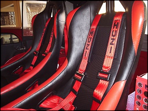

    Atualizando
    Novo marcador de temperatura
    Novos cintos

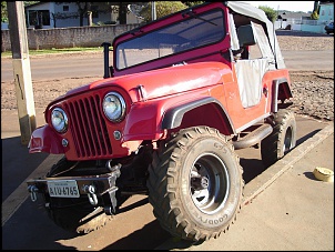

    Miniaturas de Anexos Miniaturas de Anexos Cj5 1962 "rubik's"-n-014.jpg   Cj5 1962 "rubik's"-n-019.jpg

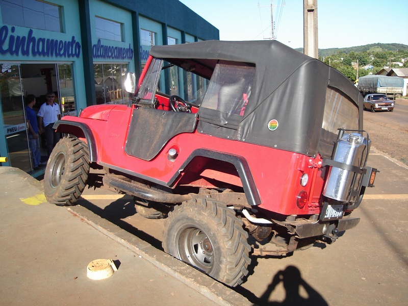

  • #90
    Fazendo graça

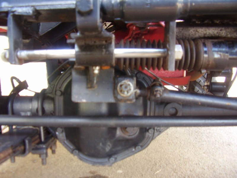

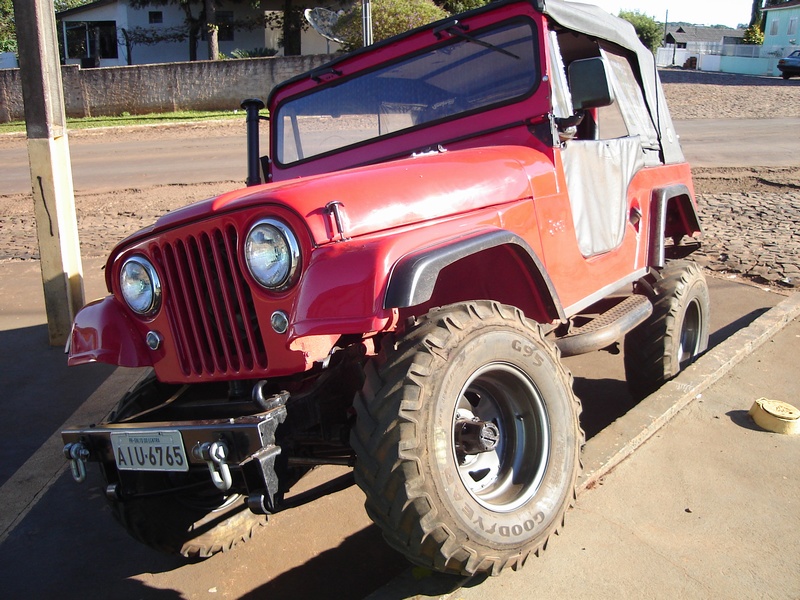

    Hj tirei umas fotos da suspenção.
    Na frente uso molas dianteiras de Toyota c/ 4 lâminas e na traseira os feixes originais mas c/9 lâminas.
    A dianteira não está funcionando bem, acredito q c/ 3 lâminas ficaria melhor mas como pretendo mudar de motor vou deixar assim.Ele ainda ia um pouco mais p frente sem tirar o pneu do chão, mas fiquei c preguiça de manobrar
    Miniaturas de Anexos Miniaturas de Anexos Cj5 1962 "rubik's"-jepclim-002.jpg   Cj5 1962 "rubik's"-jepclim-004.jpg   Cj5 1962 "rubik's"-jepclim-008.jpg   Cj5 1962 "rubik's"-jepclim-010.jpg

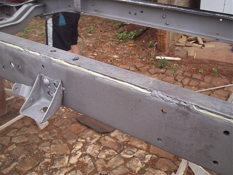

    Citação Postado originalmente por Ricardo Baldessar Ver Post
    A parte da lataria mandei p o chapeador e montei toda a parte mecânica no chassi, troquei os suportes da caixa e da reduzida pois não estavam muito bons.
    Estou usando coxim de motor de Opala como calço da carroceria.
    Oi Ricardo, bacana a sua reforma... O que vc colocou entre o chassis e a chapa soldada ? Parece um polimero de cor esbranquiçada. Mais adiante vc mostrou a DH... Vc usou o Kit comprado do Paulo no sul ? []'s

    Fala Mazaropi
    Não entendí oq vc está perguntando. Os calços são de motor de opala somente.
    A minha direção eh mecânica, e fui eu mesmo q fiz, soh coloquei uma guia p/ não forçar a caixa.
    Qqer coisa estamos aí!!
    Abço
  • #93
    resposta
    Relendo a pergunta e o tópico acho q entendí.
    É em relação a esta foto
    http://www.4x4brasil.com.br/forum/at...1&d=1177361212
    Se for isso o material é KPO, usei p lacrar a chapa e o chassi, assim não entra barro.
  • #94
    resposta
    Opa
    relendo a pergunta e o topico acho q entendi, é sobre essa imagem
    Se for isso, o material é o KPO, usei p lacrar a chapa c/ o chassi p não entrar barro

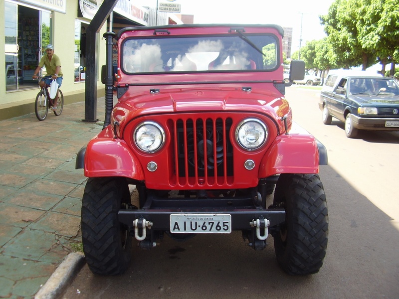

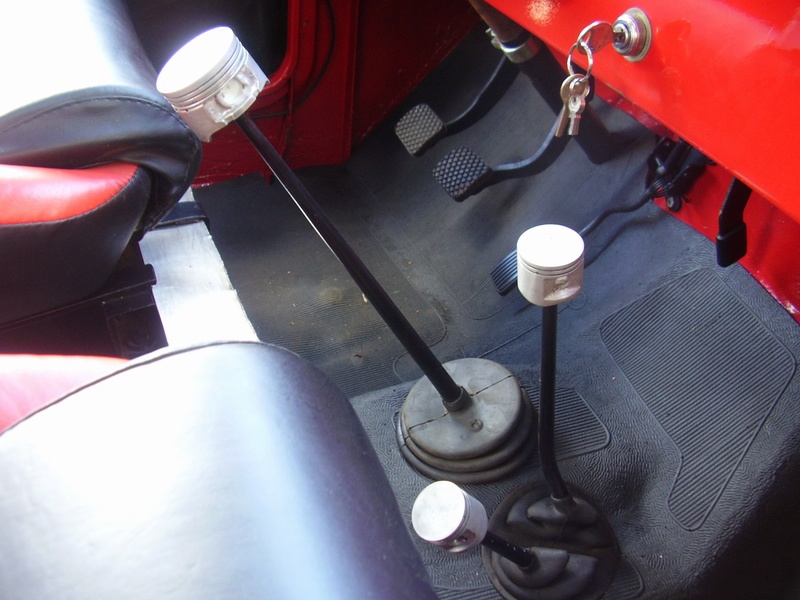

    Melhorias
    Arquivando fotos:
    Novas lanternas de L200
    Alavancas Personalizadas
    Fixação barras de direção
    Frente
    Miniaturas de Anexos Miniaturas de Anexos Cj5 1962 "rubik's"-jeep-007.jpg   Cj5 1962 "rubik's"-jeep-021.jpg   Cj5 1962 "rubik's"-jeep-017.jpg   Cj5 1962 "rubik's"-jeep-014.jpg

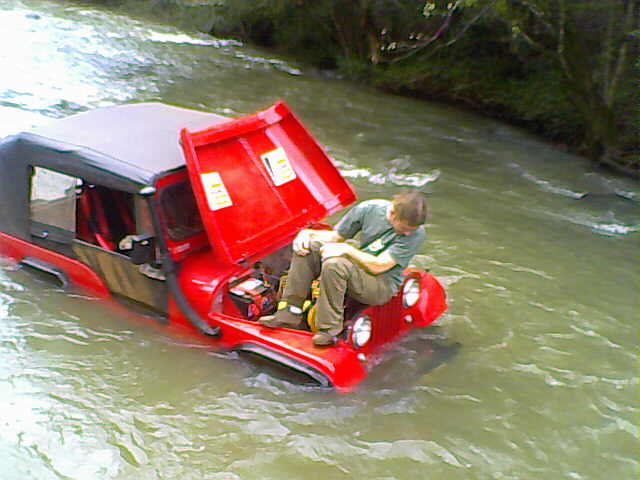

  • #96
    naufragio
    Naufrágio do fim de semana
    Olha a cara do co piloto kkkk
    Miniaturas de Anexos Miniaturas de Anexos Cj5 1962 "rubik's"-27-06-09_153524.jpg   Cj5 1962 "rubik's"-27-06-09_151323.jpg
